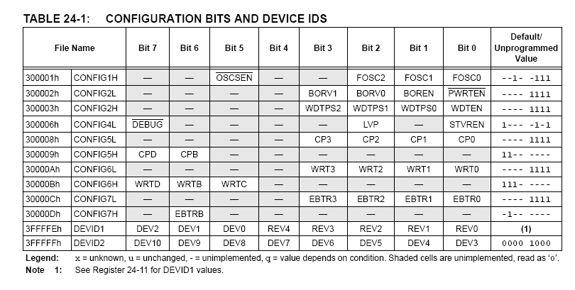

Beim Einstellen der Configuration Bits für den PIC erhalte ich
unterschiedliche Zahlenwerte! Beispiel: Config an Adresse 300001
Oscillator = EC-OSC2 as RA6
Osc. Switch Enable = disabled
ergibt bei IDE 6.3 den Wert FD, bei IDE 7.4 den Wert 25.
Frage: Woran liegt das? Das compilierte Programm läuft auch nicht (hab's
einfach mal ausprobiert). Im Quellcode werden keine Config Bits gesetzt.
Wieso werden beim gleichen PIC mit der gleichen Konfiguration die Bits
unterschiedlich gesetzt??? Ich schließe den MCC18 als Fehlerquelle
eigentlich aus, die ConfigBits sollten ja vom Compiler unabhängig sein.
Ich hoffe, mir kann jemand einen Tip geben....

Wenn die ConfigBits nicht im Quellcode gesetzt werden, behält MPLAB die
Einstellungen des letztem Projekts.
Zu Deinem Beispiel mit FD und 25: schau mal in das Datenblatt welche
Bits überhaupt belegt sind.
Bei 25 sind alle unbenutzten Bits 0 und bei FD sind sie 1, sonst ist
da kein Unterschied.
