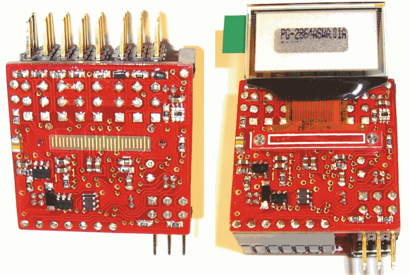

Man kann das Problem auch selbst lösen.
Ich hatte hier eine OLED Display mit 0,6mm Pitch.
Dafür habe ich in der Mitte der Leiterplatte einen vergoldeten
Kontaktkamm angelegt. Darauf wird das Kabel gelegt und mit einer
Andruckplatte aus Leiterplattenmaterial aufgepresst. Als Zwischenlage
noch ein Streifen nicht ausvulkanisiertes Gummiband. Die Andruckplatte
wird auf beiden Seiten von M1 Senkkopfschrauben gehalten.
Mein Kabel hatte aber 2 kleine Löcher für Passstifte. Das hat die
Zentrierung leicht gemacht.
Hallo Henry,
an sowas hatte ich auch schon gedacht, da bei dem Displaykabel auch
Zentrierpunkte vorhanden sind, ist die Ausrichtung somit auch
vereinfacht.
Jedoch wäre ein Verbinder als SMD-Bauteil wesentlich besser.
Aber wenn es den nicht gibt...
Mal schauen, ob vielleicht noch jemand einen Hersteller kennt?
MfG
Jörg
