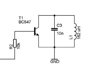

Servus,
ich habe diesen Schaltplan(Anhang) vorliegen und will mir eine Antenne
mit 162uH machen.
Das brauche ich für einen RFID Transponder, damit ich 124kHz raus
bekomme.
Mein Problem jetzt, wie errechne ich mir das?
Ich habe hier Kupferlackdraht, Ø 0,3mm, Länge: 55M von Reichelt liegen.
Wie viele Windungen brauche ich? Wie groß muss der Durchmesser sein
etc.?
Wäre nett wenn mir jemand Hilfestellung geben könnte.

Bei Pollin ist ein RFID- Bausatz mit 125 kHz beschrieben. Dort finden
sich auch Angaben über die Spule. Musst du noch umrechnen, da dort eine
höhere Induktivität verwendet wird. L ist proportional zu N im Quadrat,
also Windungszahl erniedrigen.
Grüße, Peter

Aber bitte nicht verwechseln, ich brauche die Antenne nicht für einen
RFID Reader sondern einem RFID Transponder. Macht das einen Unterschied?
Mit meinem Reader kann ich passive Tags problemlos lesen(ist der RFID
Reader aus der Codesammlung) sollte das auch Problemlos mit einem
aktiven Tag gehen?

Es würde mich wundern, wenn in dem Tool bei Luftspulen die toroide
Struktur gemeint ist. Das wäre extrem ungängig. Aber wirklich, man muß
auf alles aufpassen.
RFID arbeitet nicht mit 'Antennen'. Die Kopplung ist rein magnetisch !
(Der Antenneneffekt ist aufgrund der Größenverhältnisse zur Nutzfrequenz
praktisch vernachlässigbar)
Gruß -
A.

> Hallo
> Danke erstmal euch. Werde das Programm ausprobieren.
Nein. Macht keinen Unterschied, bis auf die Sache das du eine
Umschaltung zwischen Senden und Empfangen realisieren mußt.
