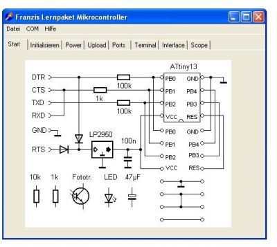

Spess, Deinen Vorschlag verstehe ich nicht ganz..? 5 Volt liegen an Pin
der IC- Fassung auch bei gezogenem Tiny (= Fassung leer).
Skizzen beigefügt. 1 = Franzis- Schaltung (offentlich kriege ich damit
keine Copy- Right Klage..?) 2 = Meine Schaltung
von Beginy (Gast)
Meine Schaltung 2

von Beginy (Gast)
Es funktioniert jetzt.
Ganz herzlichen Dank für Eure Bemühungen !
Für andere Beginner:
Das Franzis- Set wird mit dem Programmier- Tool namens LPmikro.exe
geliefert,
, das lt. Anleitung einen Boot-Loader im Tiny installiert und mit dem
die Franzis- Beispiele in den Tiny geladen werden können und die dann
auch zusammen mit dem Franzis- Adapter funktionieren. Mit dieser
Programmierung funktionierte der Tiny jedoch nicht in meiner Schaltung.
Mit dem Franzis- Set wird noch ein 2. Programmier- Tool , die
LPmikroISP.exe geliefert (liegt im Ordner LPmikro).
Dieses Programm lädt lt. Beschreibung keinen Boot- Loader in den Tiny.
Wenn ich dieses Tool verwende , funktioniert der Tiny sowohl im Franzis-
Adapter als auch in meiner Schaltung - warum auch immer- vielleicht
wissen das ja die Experten hier..
von Werner (Gast)
Der Programmlader erkennt einen offenen RX-Eingang als Break und
verzweigt somit nicht zum Anwenderprogramm. Ein 10 kOhm Pulldown auf GND
löst das Problem.
