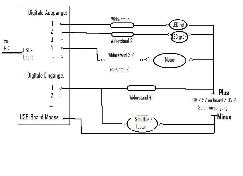

Nocheinmal zur Situation: ich habe zwei LEDs und den Motor des
Futterautomaten.
Angenommen ich verwende einen USB-Baustein (wie
http://www.conrad.de/goto.php?artikel=191137):
an welche Ausgänge und in welcher Form schalte ich nun die LEDs? Muss
ich noch irgendwelche Widerstände dazwischenschalten?
Und dann wäre da noch der Motor. Wie spreche ich diesen an? Welche
Ein-/Ausgänge werden verwendet um den Motor 'ein' und 'aus' zu schalten?
Stormversorgung auch über das Board?!
Könnte mir jemand vllt die konkreten Bauteile benennen die ich brauche?
Ein Schaltplan würde mir glaub ich auch sehr weiterhelfen!
Wie Ihr alle seht zähle ich noch zu den Anfängern in der Elektronik.
Einbaustrahler ans Netz klemmen bekomme ich hin, aber bei so
Feinelektronik fehlt mir noch ein wenig der Durchblick ;-) Deshalb wäre
es wunderbar wenn ich mit Eurer Hilfe mein Projekt verwirklichen könnte.
Vielen Dank! :-)
MfG Marco
Der IO-Warrior kann Lowcurrent-LEDs auf jeden Fall direkt schalten. Zur
Strombegrenzung wird ein Widerstand in Reihe geschaltet.
Dazu müßtest du dich erst mal zu den Motor äußern: Welche Spannung,
Strom, ist es nur ein einfacher Motor, oder sind noch irgendwelche
Zusatzfunktionen dabei?
Die Lösung mit dem Microcontroller und RS232 wäre dann interessant, wenn
du dich sowieso mit Microcontrollern befassen willst.
Du bräuchtest dazu aber etwas Ausstattung und Zeit dich einzuarbeiten.
Wenn du diese Hürde genommen hättest, wären spätere Projekte mit µC, mit
ähnlicher Komplexität wie die Skinner-Box für 20 EUR Material zu
realisieren.

Danke für die Antwort. Ich bin jetzt bei folgendem Wissensstand/offene
Fragen:
bei externer Stromversorgung:
LEDs: Jeweils einen Widerstand von 500-1000 Ohm in Reihe zur LED
schalten und jeweils an einen digitalen Ausgang vom Board ("Offene
Kollektoren") stecken. Der andere LED-Anschluss an die Stromversorgung.
Motor: auf die selbe Art und Weise verkabeln? Ich habe noch etwas von
Widerständen und Transistoren gelesen, die vor den Motor zu schalten
sind?! @ Uhu: Leider habe ich keine genauen Angaben zur Leistung/den
max. Stromverbrauch des Motors gefunden, dieser ist leider nicht
beschriftet. Ich weiß nur dass er standardmäßig über zwei AA-Batterien
versorgt wird. Ein blockieren des Motors ist übrigens ausgeschlossen da
er in freier Umgebung installiert wird.
Wäre auch eine Stromversorgung des Motors und der LEDs über den
USB-Anschluss an Stelle einer externen Versorgung möglich? Habe gelesen
dass der USB-Anschluss über eine 5V-Versorgungsleitung verfügt.
und dann wäre da noch die Sache mit der Auswertung:
Ist eine Zählerfunktion durch einen Taster oder ähnlichem möglich?
Diesen dann einfach an einen digitalen Eingang anschließen? Werden auch
hier Widerstände benötigt?
Ob du die brauchst, kann man erst entscheiden, wenn man die Daten des
Motors kennt.
Ja.
Das wird mit ziemlicher Sicherheit nicht gehen.
> Ich habe noch etwas von Widerständen und Transistoren gelesen, die vor
> den Motor zu schalten sind?!
Für den Elektromotor brauchst du eine Treiberschaltung, die den Motor
mit ausreichend Strom versorgen kann und TTL-Logik vor den Störungen
durch den Motor schützt. Das kann im einfachsten Fall ein kleines
Reed-Relaus sein, das von einem TTL-Ausgang angesteuert wird und den
Motor schaltet.
> beschriftet.
Hast du ein Multimeter? Miß einfach die Spannung, mit der der Motor
versorgt wird (das sind vermutlich 3 V von den beiden Batterien, aber
messen ist immer besser, als raten). Außerdem mußt du den Strom messen,
den der Motor zieht.
Im Prinzip ja - wenn insgesamt weniger als 500 mA benötigt werden.
Lies dir die Beschreibung des IO-Warrior durch - der enthält auch einen
32-Bit-Zähler
Ja. Ob ein Widerstand notwendig ist, müßte man auch der Beschreibung
entnehmen, aber schaden werden ein paar Kiloohm sicherlich nicht.

Also ich habe mir mal einen "Bauplan" (will die Bezeichnung Schaltplan
nicht verletzen) gebastelt. (siehe Anhang)
Es wäre nett von Dir/Euch wenn Ihr abschließend nochmal einen Blick
drüber werfen könntet und mir sagt, ob es so vom System her
funktionieren könnte. Ich habe bewusst ein paar Lücken gelassen, an den
Stellen wo ich mir noch nicht sicher bin. Folgende Checkliste:
1. LEDs an Boardausgänge: Wieviel Ohm Widerstand bei folgenden LEDs:
(http://www1.conrad.de/scripts/wgate/zco ... AREA_17316) dazwischen
schalten ?
2. Der Motor: Ich habe versucht den Stromverbrauch des Motors zu
ermitteln, leider mir unerklärlich ohne Erfolg. Habe mir ein Multimeter
besorgt und dieses in Reihe geschaltet. Ohne Multimeter läuft der Motor,
sobald das Multi dazwischen sitzt bewegt sich garnichts mehr und es ist
auch kein Strom zu messen. Was kann der Grund sein? Während einer
Parallel-Schaltung liest das Multimeter die Spannung einwandfrei ab,
hmm...
Was würdet Ihr sagen, sollte/MUSS ich Widerstände /Transistoren zwischen
Motor und digitalem Ausgang schalten?
3. Habe ich richtig gelesen dass an den digitalen Eingängen bereits
genug Impedanz vorliegt? Also brauch ich nur eine Schalter nach Minus
verdrahten.
4. Sollte ich irgendeinen Schutzkreis einbauen, um die Computerhardware
abzusichern?
Ich bin dabei mir einen Einkaufszettel für Conrad zu erstellen, damit
die Bestellung bald raus geht und ich mein Glück versuchen kann.
Es wäre super nett wenn Ihr nochmal über meinen Plan drüber schauen
könnten und mir sagt ob dass so in Ordnung geht. Selbstverständlich
dürft Ihr mir auch bei meinem Einkaufszettel helfen  :
1x USB EXPERIMENT INTERFACE BOARD-BAUSTEIN (Velleman K8055)
( http://www.conrad.de/goto.php?artikel=191137 )
1x LED rot (low-current) ( http://www.conrad.de/goto.php?artikel=186902)
1xLED grün (low-current) ( http://www.conrad.de/goto.php?artikel=186929
2x Widerstand für LEDs (Welcher passt?/Wieviel Ohm genau?)
Widerstand für Motor ?
Transistor für Motor ?
und welcher Taster aus dem Conrad Sortiment wäre geeignet? Dieser soll
durch einen Hebeldruck auslösen.
Grüße
von Marco Schmidt (Gast)

von Uhu U. (uhu)
Sieh dir mal den Schaltplan des K8055 unter "22. Anschluss Schema" in
191137-as-01-de-USB_Experiment_Interface_Board-K8055.pdf an (das ist die
deutsche Bedienungsanleitung für das K8055).
Links oben siehst du 2 x 4 LEDs mit Vorwiderständen - sie zeigen die
Zustände der Digitalausgänge an. Wenn du zwei der LEDs an längere Kabel
anlötest, kannst du sie direkt in die Skinner-Box einbauen.
Rechts unten sind sind 4 Taster und Pull-up-Widerstände. Mit denen kann
man direkt die Digitaleingänge schalten.
Die Klemmenleiste für die Digitaleingänge gibt die Möglichkeit, parallel
zu diesen Tastern andere Schalter anzuschließen. Dort schraubst du den
Schalter in der Skinner-Box an.
Nun zum Motor.
Bist du sicher, daß du das Multimeter richtig bedient hast, als du den
Strom messen wolltest? Hast du für die Strommessung auf einen
Strom-Messbereich geschaltet?
Wenn du versuchst, den Strom mit einem Spannungsmeßbereich zu messen,
dann tut sich natürlich nichts, weil der viel zu hochohmig ist.
Und wenn man versucht, die Spannung mit einem Strommeßbereich zu messen,
dann macht man einen Kurzschluß. Häufig ist in den Multimetern eine
Sicherung eingebaut - die brennt bei solchen Experimenten durch.
Den Motor würde ich nicht direkt an das K8055 anklemmen. Nimm
stattdessen ein Reedrelais, z.B. dieses hier:
http://www1.conrad.de/scripts/wgate/zcop_b2c/~flNlc3Npb249UDkwV0dBVEU6Q19BR0FURTE1OjAwMDUuMDBmMC4xNzgyNzEzYyZ+aHR0cF9jb250ZW50X2NoYXJzZXQ9aXNvLTg4NTktMSZ+U3RhdGU9ODc2NzYzMjE4====?~template=PCAT_AREA_S_BROWSE&mfhelp=&p_selected_area=%24ROOT&p_selected_area_fh=&perform_special_action=&glb_user_js=Y&shop=B2C&vgl_artikel_in_index=&product_show_id=&p_page_to_display=DirektSearch&~cookies=1&zhmmh_lfo=&zhmmh_area_kz=&s_haupt_kategorie=&p_searchstring=reedrelais&p_searchstring_artnr=&p_searchstring_manufac_artnr=&p_search_category=alle&fh_directcall=&r3_matn=&insert_kz=&gvlon=&area_s_url=&brand=&amount=&new_item_quantity=&area_url=&direkt_aufriss_area=&p_countdown=&p_80=&p_80_category=&p_80_article=&p_next_template_after_login=&mindestbestellwert=&login=&password=&bpemail=&bpid=&url=&show_wk=&use_search=3&p_back_template=&template=&kat_save=&updatestr=&vgl_artikel_in_vgl=&titel=&darsteller=&regisseur=&anbieter=&genre=&fsk=&jahr=&jahr2=&dvd_error=X&dvd_empty_error=X&dvd_year_error=&call_dvd=&kna_news=&p_status_scenario=&documentselector=&aktiv=&gewinnspiel=&p_load_area=$ROOT&p_artikelbilder_mode=&p_sortopt=&page=&p_catalog_max_results=20
und schalte parallel zur Spule in Sperrichtung eine Diode, z.B. 1N4148 -
die schließt Spannungsimpulse kurz, die beim Abfallen des Relais
entstehen. Der Relais-Kontakt kann maximal 500 mA verkraften - ich
hoffe, der Motor braucht weniger.
Den Motor schaltest du dann über den Kontakt des Relais und versorgst
ihn - wie usrprünglich vorgesehen - über die beiden Batterien. Das hat
den Vorteil, daß der elektrische Dreck, den der Motor erzeugt, nicht in
das K8055, oder gar in den PC kommt.
Zum Taster: Der ist unkritisch - das K8055 wird die Entprellung selbst
machen. Geeignet dürften z.B. diese Taster sein:
http://www1.conrad.de/scripts/wgate/zcop_b2c/~flN0YXRlPTg3Njc2MzIxOA==?~template=PCAT_AREA_S_BROWSE&direkt_aufriss_area=SHOP_AREA_14745
Aber denke daran, daß Nager auch recht gerne ihre Zähne benutzen, um
irgend welche Gegenstände ziemlich eingehend zu untersuchen - leider
bleiben dabei nur Späne übrig, u.U. auch von Metall...
Ich würde dir empfehlen, von dem Kleinkram immer ein paar Teile mehr zu
kaufen - die kosten nicht viel und wenn du eins geschlachtet hast, hast
du Ersatz.
Die LEDs, die du genannt hattest sind OK. Widerstände sind auf dem
Board, da brauchst keine zusätzlichen.
So, jetzt habe ich hoffentlich den Weg gebahnt. Dafür hätte ich aber
gerne hinterher eine Kopie deiner Facharbeit - mich interessieren
nämlich Nager auch brennend und nicht nur zum fressen ;-)

Zu den farbigen LEDs: Bist du dir überhaupt sicher, daß der Zwerghamster
Farben sehen kann? Bei nachtaktiven Tieren sind derlei Fähigkeiten eher
selten, weil die farbempfindlichen Sehrezeptoren unempfindlicher sind,
als die, die auf alle Spekralfarben ansprechen.
Leider habe ich auf die Schnelle nichts zuverlässiges darüber
gefunden...
Falls die Frage sich nicht aus der Literatur klären läßt, wäre die
Skinnerbox ein Vehikel, das festzustellen:
Man baut in die Box mehrfarbige LEDs ein und trainiert den Hamster erst
mal mit einer Einstellung, in der jede LED immer in derselben Farbe
leuchtet,
Wenn der Bursche das beherrscht, programmiert man die Box so um, daß sie
zwar immer ein Signal in der entsprechenden Farbe gibt, wenn er sich
Futter ziehen kann, aber per Zufallsgenerator mal die eine, mal die
andere LED ausgewählt wird. Wenn der Hamster auch damit klar zu kommen
lernt, dann ist das zumindest ein Hinweis, daß er die beiden Farben
unterscheiden kann - dann müßte man natürlich noch prüfen, ob er die
LED-Farbe vielleicht an Helligkeit, oder veränderter Lichtkegelgeometrie
unterscheiden kann.
Diese LED (gelb+grün) hier http://www.conrad.de/goto.php?artikel=180251
verkraftet zwar 20 mA, aber der Treiberbaustein des K8055 wird damit
fertig.
Die hier leuchtet rot+grün http://www.conrad.de/goto.php?artikel=180250
Wenn du andere Typen nimmst, achte darauf, daß sie drei Anschlüsse
haben.

von Uhu U. (uhu)
> Noch eine letzte Frage bevor ich dann hoffentlich bald erste Ergebnisse
> präsentieren kann.
> Ich habe irgendwie Schiss dass ich mit meiner Bastelei das USB-Board
> oder sogar meinen PC schrotten könnte. Deshalb:
Den PC wirst du nur mit roher Gewalt über den USB klein kriegen.
Bei dem Board könnte es schon passieren, daß die Leitungstreiber für die
Ausgänge Schaden nehmen, wenn man sie mißhandelt. Wenn du in deinem
Arbeitszimmer Probleme mit elektrostatischer Ladung durch Teppichboden
o.ä. hast, solltest du auch aufpassen. Notfalls kann man sich am
Heizkörper entladen, bevor man das Board anfaßt. Heutige Elektronik ist
aber schon ziemlich gut gegen derlei Schäden gesichert.
Eventuell könntest du die Treiber nicht direkt ins Board einlöten,
sondern IC-Sockel, in die du die Chips dann steckst.

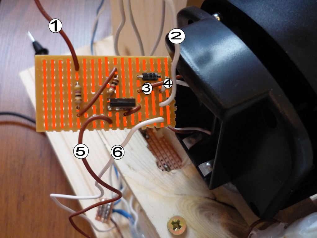

Nur der Motor will irgendwie nicht anlaufen. Ich habe mal versucht ein
paar anliegende Spannungen zu messen, bin aber nicht so richtig weit
gekommen. Ich habe nur herausgefunden dass an der Leiterplatte vom
Transistor die 3V vom Netzteil (stabilisiert!) anliegen. Habe ich bei
der Transistorsschaltung vllt. einen Fehler fabriziert?
Ich habe mal ein Foto der Schaltung in den Anhang gestellt. Vielleicht
könnt Ihr ja mal einen Blick drauf werfen. Verbaut sind der BD438, die
Widerstände 1k Ohm+47 Ohm und die Diode 1N4148.
Kabel 1 führt zu Digital-Ausgang 3 vom USB-Board, Kabel 2 führt zum GND
vom USB-Board, Kabel 3 zum +Pol vom Motor, Kabel 4 zum -Pol vom Motor,
Kabel 5 zum +Pol des Netzteils und Kabel 6 zum -Pol des Netzteils.
Die metallische Seitenwand des Transistors zeigt im Bild nach unten.
Vielen Dank für Eure Hilfe!

Ich bin ein wenig verzweifelt:
Ich habe eine komplett neue und diesmal korrekte Transistor-Schaltung
zum Motor erstellt.
Alle Bauteile (Transistor, Widerstände, Diode...) sind Neuteile.
Leider liegt am Motor eine gemessene Spannung von lediglich 0,08 V an.
Der Motor bewegt sich folglich keinen Millimeter.
Woran wird das liegen?
Grüße von Marco
Hier noch der Schaltplan zu meinem Vorhaben:
von Uhu U. (uhu)
Warum benutzt du nicht das Reedrelais, um den Motor zu schalten?
