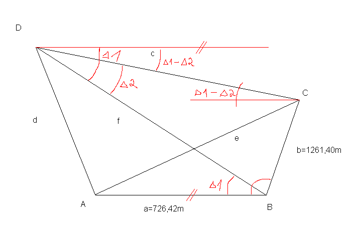

Ich habe folgende Aufgabe in Mathe zu lösen (von einem Kollegen):
Von einem ebenen Viereck ABCD sind gegeben:
a=736,42m
b=1261,40m,
beta = 122,19°
delta_1 = 33,77°  zwischen d und f also der Winkel ABD
delta_2 = 42,40°  zwischen c und f also der Winkel BCD
f ist die Diagonale zwischen den Punkten B und D
Ermittle konstruktiv und rechnerisch die fehlenden Umfangstücke.
Ich habe inzwischen kapituliert, mir fällt nicht mal eine Lösung zum
konstruieren ein. :(
Wäre nett, wenn mir jemand eine Denkanstoß geben könnte, wo ich anfange
muss. Das Dreieck ABC lässt sich ja mit dem Cosinussatz noch ganz
einfach bestimmen, aber dann wirds kompliziert.
Ich habe es auch schon damit versucht, verschiedene Winkel und Seiten in
Gleichungssysteme zu packen, die aber alle nur wahre Aussagen lieferten.

Der Punkt D ist bestimmt, da er Schnittpunkt der beiden Umkreise ist.
Der Umkreis ABD ist definiert durch a und den gegenueberliegenden
Winkel. Der Umkreis BCD desgleichen, durch die Seite b und den
gegenueberliegenden winkel.
#1102302
Beta ist der Winkel ABC?
Als alter Vektor-spezi würd ich so vorgehen.
Ich leg einen virtuellen 0-Punkt in B, mit AB als x-Achse
Dann bestimme ich mir die Geradengleichung für f.
Den Punkt C kenn ich, bzw. kann seine Koordinaten berechnen.
Weiters kenne ich ja die Steigung von c aus den Winkeln
Damit kann ich für c eine zweite Geradengleichung aufstellen
Die beiden Geradengleichungen für c und f zum Schnitt bringen
Damit hat man die Koordinaten von D
Alles weitere ist dann trivial.
(Im Grunde ist das auch genau der gleiche Lösungsweg, den man auch mit
Lineal und Bleistift machen würde, nur diesmal gerechnet)

#1102388
>>Damit kann ich für c eine zweite Geradengleichung aufstellen.
> An die Lösung mir der Vektorrechnung habe ich ach schon gedacht.
> Nur woher nehme ich die Steigung von c?
2 Möglichkeiten
* in deiner ursprünglichen Angabe ist die Definition für delta_2
  als Winkel zwischen BCD korrekt
  Da du den Winkel ABC kennst, kannst du dir den Winkel von c
  in Bezug zu AB leicht bestimmen. Und AB war ja als x Achse definiert.
  (einfach mal einzeichnen)
   als Winkel zwischen f und c korrekt
   Da du den Winkel ABD kennst und den Winkel BDC, kannst du auch
   den Winkel den c in Bezug zur Achse AB hat ausrechnen.
   Auch hier wieder. Einfach mal aufzeichnen und eine Parallele zu AB
   durch den Punkt D zeichnen. Der Winkel von c ergibt sich dann wieder
   durch Addition bzw. Subtraktion
Einfach mal in der Zeichnung die bekannten Winkel einzeichnen, und
rumspielen, ist wirklich nicht weiter schwer

Etwas mager... Schon mal was vom Thaleskreis gehoert ? Der besagt dass
jedes dreieck mit dieser Hypotenuse und dem gegenueberliegenden Punkt
auf dem Kreis rechtwinklig ist. Nun gilt das mit den Kreisen fuer alle
Winkel. Zu einem Umkreisdurchmesser gibt es fuer eine gegebene
Hypotenuse nur einen Winkel. Das bedeutet man kann zur gegebenen
Hypotenuse irgend ein Dreieck mit dem passenden Winkel zeichnen und
bekommt so den Umkreis. Und wenn man beide Umkreise hat...

Gast #1103115
Danke, das mit dem Umkreis hilft mir immerhin, das Viereck zu
konstruieren.
Aber kann ich damit auch das Viereck (ohne Vektorrechnung) berechnen?
Ich habe ja den Umkreisradius, aber kann damit keine Schnitte
durchführen, dazu müsste ich es erst in ein Koordinatensystem
transferieren.
Leider ist mir auch aufgefallen, dass ich geschrieben habe:
sollte heißen:
delta_1 = 33,77° zwischen d und f also der Winkel ADB
delta_2 = 42,40° zwischen c und f also der Winkel BDC
Womit die Lösungen mit dem Koordinatensystem von Karl heinz Buchegger
nicht funktionieren.
Tut mir Leid, aber das Problem lässte mir keine Ruhe mehr.
#1103126
Hannes wrote:
> delta_1 = 33,77° zwischen d und f also der Winkel _ADB_
> delta_2 = 42,40° zwischen c und f also der Winkel _BDC_
Doch das tut sie.
Ich hab 2 Lösungswege angegeben und für den 2.ten (den du jetzt als den
richtigen identifiziert hast) ist auch die zugehörige Skizze gedacht.
Den Steigungswinkel von c kann man nach dieser Skizze leicht bestimmen.
Wo der Punkt C liegt, kann man berechnen und mit beiden Angaben kann man
dann eine Geradengleichung für c aufstellen.
Sinnigerweise wird man sich den 0-Punkt des gedachten Koordinatensystems
in den Punkt B verlegen. Dann wird die Gleichung für f besonders einfach
und auch die Formeln für den Punkt C nehmen dann eine einfache Gestalt
an.
