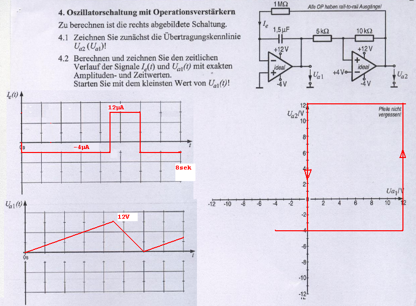

Hallo liebe Forummitglieder,
ich hab im Anhang eine Aufgabe (Ozillatorschaltung mit OPs), dessen
zeitlichen Werte der Spannungen und Ströme zu berechnen sind.
eine kurze Einführung:
Die Schaltung besteht aus 2 Teilschaltungen, auf der linken Seite
handelt es sich um einen Integrator, rechte Seite ist ein nicht
invertierender Schmitt-Trigger. Anhand des Schmittis können wir die
Hysterese bestimmen, dessen Grenzwerte ich bereits bestimmt habe.
Wenn Ua2 = 12V dann Ua1 = 0V
Wenn Ua2 = -4V dann Ua1 = 8V
Nun mit dem Integrator können wir den Verlauf des Stromes Ie(t) und den
Verlauf der Spannung Ua1(t) bestimmen.
Die Grenzen des Stroms sind auch klar:
Wenn Ua2=12V dann Ie=12V/1Mohm= 12µA
Wenn Ua2=-4V dann Ie=-4V/1Mohm= -4µA
Nun weiß ich leider nicht so genau wie ich an der Zeit ran komme,
sprich: wie lange wird das StromSignal brauchen bis dieser von
12µA auf -4µA bzw. von -4µA auf 12µA springen wird ??
Habe von einen Kollegen erfahren, was die Grenzwerte der Spannung
zwischen 0V und 8V liegen.
Da es ein Integrator ist, können wir doch folgendes sagen:
Ua(t) = ∫ - 1/tau * Ue(t) dt
bzw.
Ua1(t) = ∫ - 1/tau * Ua2(t) dt mit tau=R*C = 1,5 s
kriege aber nicht die entsprechenden Werte raus :-((
vielleicht könnt Ihr mir auf die Sprünge helfen
#1102445
Dein Kondensator wird einmal mit einen Strom von 12uA geladen und das
andere mal mit 4uA entladen. Da der Strom über die Zeit konstant ist
ändert sich die Spannung am Kondensator linear mit der Zeit.
also wird Uc(t) = (I * t)/C
Da du  Uc(t) ja weist (Triggerschwelle des Komperators) kannst du die
Formel umstellen nach t. So kannst du die beiden Zeiten ausrechnen die
du brauchst.
Gruss Helmi

Gast #1102568
Das ist ein Schmitt-trigger.
Der schaltet auf High (+12V) wenn Ua1 >= +12V,
und schaltet auf LOW   (-4V) wenn Ua1 <=   0V ist.
Der Ladestrom    des Cs ist +12V/1MOhm = 12µA und
der Entladestrom des Cs ist  -4V/1MOhm = -4µA.
Somit ergibt sich nach   Ic     duc
                         C       dt
eine Spannungsanstiegsgeschwindigkeit für das
Laden    von     8V/s und
Entladen von -2,67V/s.
Der komplette Ladevorgang ( 0 => 12V) dauert somit 12V / (8V/s) =
1,5Sekunden
und der komp. Entladevorgang ( 12 => 0V) somit 4,5Sekunden.
Da der Integrator negiert, sind die Spannungen negativ.
Die Peroiodendauer ist somit 6Sekunden, ergibt 0,166Hz.
Sollte so stimmen. Siehe Anhang.
OP #1103866
Ich hab den Prof. gefragt, und er meint dass die Ergebnisse so nicht
richtig sind. Dabei hat er mir so am Rande folgende Werte genannt:
Us12 = 0V und 8V
Anstiegszeit 3s von 0 auf 8V, und 1s von 8V auf 0V
I = 12µA und -4µA
Also muss die Aufladung in 3s bzw. die Entladung in 1s erfolgen.
Ich habs mal mit der Formel Ua1(t) = ∫ - 1/tau * Ua2(t) versucht.
Denn es handelt sich hier ja offensichtlich um einen Integrator.
siehe Hysterese
wenn Ua1(t)=8V; dann 8V = -1/1,5sec*-4V*t => t = 3s :-))))
Aber
wenn Ua1(t)= 0V; dann 0V = -1/1,5sec*12V*t => t = 0s
Und dass ist IMMER NOCH NICHT 1s !!!!!!!!!
Irgendwas fehlt in der Gleichung ....
Gast #1103989
Jepp! Du hast vergessen, dass zu einem unbestimmten Integral auch immer
eine Konstante gehört, nämlich hier der Startwert von U1.
In Deinem ersten Fall ist das egal, denn Startwert ist U1=0
Aber im zweiten Fall ist Startwert U1=8V
1.) U1=0V, laden mit 2,6666V/s bis U1=8V  -> 3s
2.) U1=8V, entladen mit 8V/s bis U1=0V    -> 1s
Gast #1103993
Lippys Lösung ist falsch, Dein Prof. hat recht (wie immer ;-)
Ua1 steigt von 0V linear nach +8V in 3 Sek.    (Ua2 = -4V)
dann sinkt Ua1 linear in 1 Sek. zurück nach 0V (Ua2 = 12V)
In der Übertragungskennlinie
geht es bei Ua2 -4V nach rechts bis Ua1 = 8V
dann nach oben bis Ua2 = 12V
dann nach links bis Ua1 = 0V
dann nach unten bis Ua2 = -4V
u.s.w
