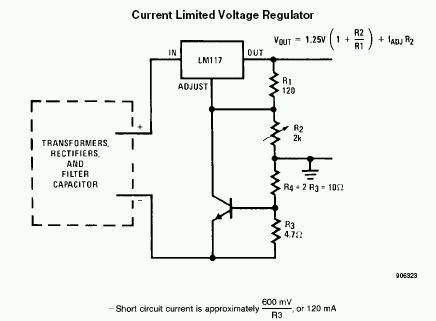

Hier ist eine einfache Strombegrenzungsschaltung aus dem Datenblatt von
"National Semikonduktor". Diese habe ich auch schon in Natura in
Betrieb.
MfG Paul

@Paul:
Hab diese Schaltung im Datenblatt wohl übersehen. Würde es gerne mal
ausprobieren, jedoch fällt mir die Auswahl des benötigten Transistors
ein wenig schwer. Also ich habe vor die Spannungen von 3,3 V und 5 V mit
der Schaltung zu erzeugen und die Sicherung soll wie im Schaltplan bei
120 mA auslösen. Bei R1=120 Ohm sollte der Transistor einen Widerstand
von 380 Ohm und ca. 200 Ohm erzeugen, angenommen R4=10 Ohm und R3=4,72
Ohm bleiben, was für Widerstände sollten dann bei R2 anliegen und
welcher Transistor sollte es sein?
von Paul Baumann (Gast)
Wenn die Spannung über R3 0,6 Volt erreicht, macht der "auf" und zieht
den
Einstelleingang des LM317 auf Masse. Die Ausgangsspannung sinkt dadurch
und
wiederum dadurch sinkt auch der Strom. Als Transistor habe ich hier
SC207
aus DDR-Produktion drin, auch der Regler selbst ist bei mir ein alter
B3170.
Ich denke, daß Du einen Transistor wie BC547 oder 2N3904 nehmen kannst.
Der hat ja ein ruhiges Leben. ;-)
MfG Paul
von Marko (Gast)
und zwar möchte ich die von Paul angehängte Schaltung wie folgt
erweitern/verbessern:
1. Eingangsspannung mit einem 100 uF Elko (C1) zwischen dem Eingangspin
des LM317 und Emmiter des Transistors stabilisieren.
2. Ausgangsspannung mit einem 10 uF Elko (C2) und einem 100 nF
Keramikkondensator (C3) jeweils zwischen zwischen dem Ausgangspin des
LM317 und zwischen R2 und R4 stabilisieren.
3. 1N4002 Diode vom Ausgangspin des LM317 zum Eingangspin um ihn vor
Rückströmen zu schützen.
4. 1N4002 Diode vom Adjustpin zum Ausgangspin.
5. Eine Statusled + Vorwiderstand parallel zu den in 2 gennanten
Kondensatoren.
Jetzt stellen sich für mich noch folgende Fragen:
- Macht 1 und 2 Sinn bzw. sind die Werte in Ordnung?
- Sind die in 2 gennanten Kondensatoren richtig angeschlossen oder
müssen Sie mit dem Emmiter verbunden werden?
- Bei einem Kurzschluß würde hier die Statusled dunkler werden, wie kann
ich erreichen das die Led bei einem Kurzschluß angeht und sonst aus ist?
von Andrew T. (marsufant)
Marko wrote:
> Hallo,
Wie der Text in der Schaltung sagt: rectifer and filter (caps).
Also die Elkos sind eh dort vorgesehen. Ob 100uF reichen: Bei dem von
dir gewünschten Strom sind gute Praxiswerte 2000 uF je Ampere. Die
Ampere weißt Du?
Der 10uF/100nF Cap-Kombi eher zwischen "out" und GND -Symbol.
Ja, macht Sinn.
> Kondensatoren.
Um das Vorhandensein der Ausgangsspannung anzuzeigen?
s.o.
Da wäre noch a bisserl Modding am vorhandenen Transistor nebst R3 eine
Idee
Die LED könnte man über einen weiteren Transistor schön ansteuern.
Dieser Transistor muß dan ebenfalls den Spannungsabfall an R3 auswerten.
Damit das störungsfrei funktioniert, bei beiden Transsistoren noch je
einen ca. 22 Ohm- 100 Ohm Widerstand in die Basiszuleitung einfügen.
Müßte man noch detaillierter rechnen, aber so als Bastelansatz wäre das
der Weg um mit sehr wenig Aufwand die Sache anzugehen.
Es gibt da noch einen Artikel in der Zeitschrift "L'Electronique", der
genau das Problem behandelt. Ich schau mal ob ich den wiederfinde.
hth,
Andrew
