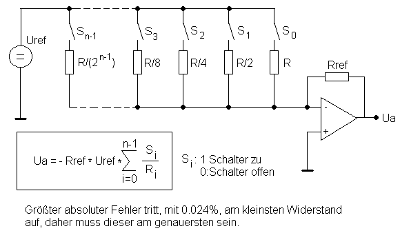

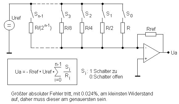

eine alternative zu r-2r dac...ist zwar ein wenig aufwändiger im aufbau. jedoch kann er aufgrund der kenntnis des widerstands der den größten absoluten fehler verursacht leichter genauer gemacht werden

DAC nach prinzip gewichteter ströme

eine alternative zu r-2r dac...ist zwar ein wenig aufwändiger im aufbau. jedoch kann er aufgrund der kenntnis des widerstands der den größten absoluten fehler verursacht leichter genauer gemacht werden Es hat schon seinen Grund, warum man für höhere Genauigkeiten lieber die R-2R-Schaltung nimmt. Es ist es wesentlich einfacher einen einzigen Widerstand genau herzustellen. Der 2R wird dann durch Reihenschaltung erzeugt. Somit läßt sich das auch vom Hobbybastler billig aufbauen. Man nimmt einfach einen 100-er Pack und sortiert mit dem Multimeter die gröbsten Ausreißer vom Durchschnittswert aus. Der absolute Wert ist ja unkritisch. Die genauesten werden dann möglichst für die höherwertigen Bits verwendet. Auch lassen sich beim R-2R die Schaltstufen leichter realisieren, da es Umschalter sind, d.h. die temperaturabhängigen Leckströme wirken sich nicht aus. Z.B. jeder CMOS-Treiber ist dafür geeignet (z.B. 74HC541), der dann aus der Referenzspannung (+5V) gespeist wird. Peter Antwort schreiben |
