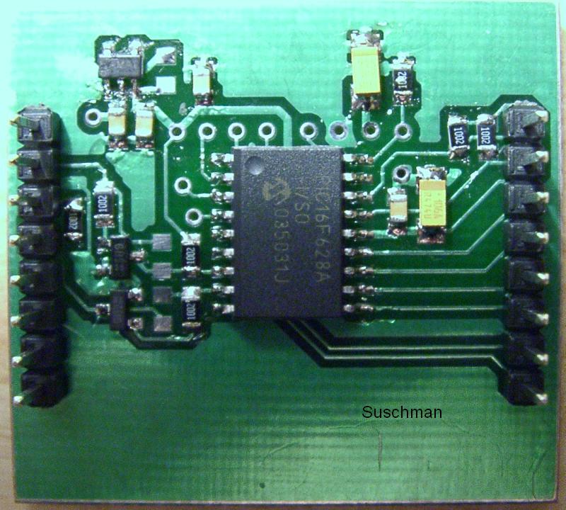

Anbei mal wieder eine kleine Applikation von mir zum spielen. Das Minniterminal kann über eine serielle Schnittstelle (9600Baud, even Parity) an jeden Controller angeschlossen werden. Kern des Ganzen bildet ein PIC16F628A. Mit nur 5 externen Bauteilen lässt sich die komplette Schaltung bei 3,3V Betrieb aufbauen. Die Routinen habe ich auf das notwendigste beschränkt. Scrollroutinen etc. lassen sich aber bei Bedarf einfach einbinden. Vor allem die PIC-Hasser sollten mal einen Blick in die Software wagen. Aussagen wie "jedes DB artet in eine Flut von RETLW-Instructions aus" oder "die Auswertung einer komplexen Befehlstabelle ist mit einem PIC absolut unmöglich" usw. dürften sich mit dem Code recht schnell wiederlegen lassen. Die beiliegende Schaltung und das Layout habe ich nur zum Testen entworfen. Die Platine ist genauso groß wie das Display und kann direkt mit einem Klebepad (ich hab Tesa Powerstrips doppelt verwendet) mit dem Display verbunden werden. Eine Matrixtastatur kann über einen Pfostensteckverbinder angeschlossen werden. Mittels der zwei 8-poligen Pfostensteckverbinder kann die Platine auch direkt auf einem anderen Board aufgelötet werden. Eine großartige Dokumentation gibt es nicht. Ich habe den Code soweit ich es für erforderlich hielt kommentiert. Sollten sich trotzdem noch Fragen ergeben, bin ich gern bereit diese zu beantworten. Die Befehle zur Ansteuerung sind zum einen im Quellcode beschrieben und zum anderen wird der komplette Datenverkehr im beiliegenden Demoprogramm (WIN98, 2000, XP über COM2) angezeigt. Wem der Zeichensatz nicht passt, der kann sich mit dem ebenfalls beiliegenden Generator einen eigenen basteln. So, dann viel Spaß. Steffen
Die Lichtverhältnisse sind zwar gerade beschissen aber hier mal ein Bild des Moduls in Funktion. Zum Testen habe ich es auf eine Lochrasterplatte aufgesteckt. Steffen

Hier mal ein Bild des Controllers ohne Display. Wie man sieht sollte ich doch mal wieder etwas Geld in ein neues Zinnbad investieren ;-). Falls Interesse im Nachbau besteht kann ich das Layout auch etwas überarbeiten und bei PCB-Pool die LP´s fertigen lassen. Ab etwa 10 Stück ist das kein Problem. Für alle, die sich evtl. die LP selbst fertigen wollen, die Pad´s zur Kontaktierung des Displays können noch etwas nach oben geschoben werden. So wie das Package momentan angelegt ist liegen die Kontakte so ziehmlich auf dem letzten Stückchen auf. Gibt aber trotzdem einen sauberen Kontakt. @ Andreas Schwarz Irgendwie ist wohl gestern was schief gelaufen. Mein Name und meine Emailadresse stehen ja automatisch in der Eingabemaske. Also ändere ich dort auch nichts weiter. Nur beim letzten Beitrag von mir steht dort ein Torsten und nicht mein Name & Email.? Steffen

Hi Hab mein Terminal gerade fertig bestückt. Sieht etwas grützig aus, weil mit 1mm Lötzinn gemacht, aber naja wenn nix anderes da ist... :) Ist auf jeden Fall eine tolle sache von Steffen. Mfg Suschman

ich arbeit grad schon an nem pcb. das einzige was mir bisher aufgefallen ist ist das irgendwie ne icsp schnittstele fehlt oder habe ich da was übersehen?? e45tg4t3
Wenn Du die Schaltung von mir meinst, da sind die zur Programmierung notwendigen PINs (RESET,RB6,RB7,+,-) mit auf den Stiftleisten nach außen geführt. Steffen
ok dann hab ich sie wahrscheinlich übersehen. falls jemand interesse hat ich hab die pads nochmal überarbeitet kann sie nur zz nicht hochladen einfach nochmal ne anfrage starten. e45tg4t3
