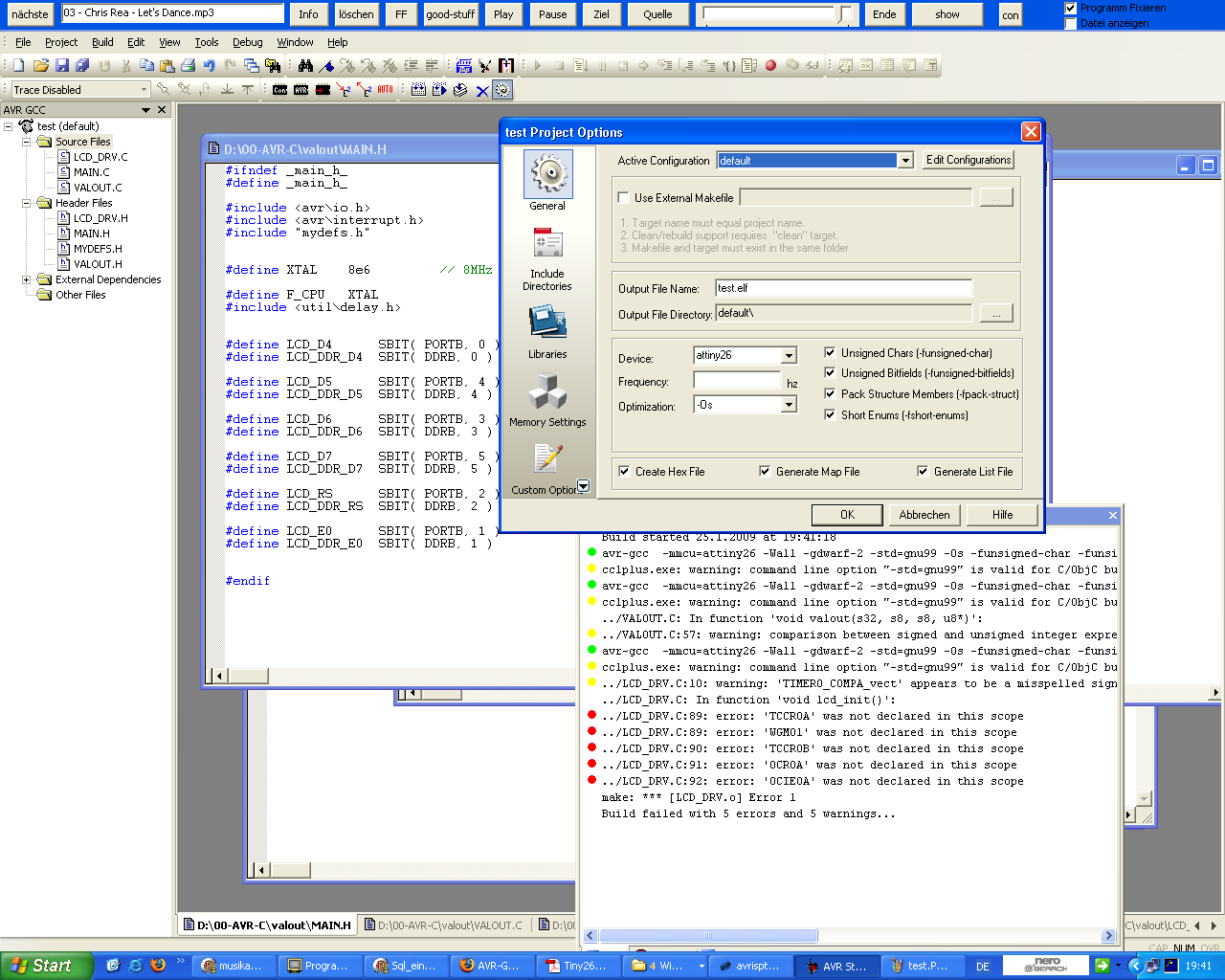

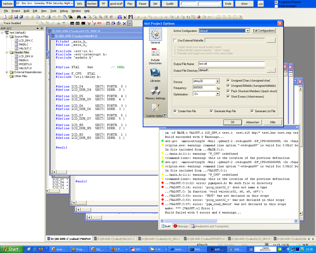

Hallo Peter,
ich möcht ja nicht unverschämt erscheinen nur fehlt in deinem
Dateianhang die Datei delay.h kannst du mir die vielleicht noch zukommen
lassen oder das was mann braucht um die main laufen zu lassen.
bin neu bei der Programmierung in C und GCC
By Wolfgang

Gast #1124784
Wolfgang Hopperdietzel wrote:
> hab ich gemacht
> auserdem hab ich #include <pgmspace.h> in #include <avr\pgmspace.h>
> geändert
Mach lieber Schrägstriche anstatt der Rückstriche... kommt bei
Linux-Tools besser.
