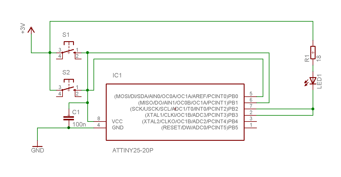

ich wollte mir eine ganz simple IR Fernbedienung bauen. Dafür will ich
den ATtiny25 verwenden. Als Stromversorgung dient eine 3V
Lithiumbatterie.
Die Fernbedienung soll lediglich zwei Tasten haben.
Da die Fernbedienung nach Möglichkeit bei Nichtbenutzung auch keinen
Strom verbrauchen soll und auch kein zusätzlicher An/Aus Schalter
verbaut werden soll, frage ich mich ob das mit dem Angehängten
Schaltplan funktionieren könnte? Oder soll ich lieber auf den Sleepmode
setzen? Hat jemand eine bessere Idee?
Die IR-Diode wird die 80mA aufgrund der gepulsten Anstuerung denke ich
aushalten oder? Geht das mit den parallel geschalteten Ausgängen? (ich
will ja ne möglichst große Reichweite haben).
Wenn Du  die Ub für den Tiny über die Tasten einschalten willst,
mußt du Die die nach den "Tasterausgängen" über Dioden entkoppelt
an Vcc des Tinys schalten. Nimm aber bitte Schottkys damit Du
an PB0 bzw PB1 nicht mehr als 0.5V über Vcc anliegen hast.

Ja stimmt, oder ich schalte GND und nehme die internen PullUps. Wie
gesagt, ich will so wenig Bauteile wie möglich.
Achja und warum muss ich überhaupt Vcc über Schottkeys "entkoppeln". Was
genau kann passieren wenn ich das nicht tue?
Gibt es ne andere Möglichkeit (ohne so großen Spannungsabfall)?

.. so gehts jedenfalls nicht, da PB0 und 1 kurzgeschossen sind!

OP
>Schaltung: LOL!
LOL, totlach
Ja das war etwas dumm von mir. Wollte nur mal eben schnell hinkriggeln
und habs selber nicht gemerkt.
Ich rechne mal durch wie es mit dem PowerDown Modus aussieht.

>Wenn die LED1 eine IR-LED sein soll, die ala Fernbedienung, einige Meter
>senden soll, wirst du mit dem Strom der zwei Ports nicht weit kommen..
Naja jeder Port schafft max 40mA. Sind in Summe 80, wobei natürlich
durch die Belastung die Spannung etwas einbrechen dürfte. Effektiv lande
ich dann vielleicht noch bei 60mA oder so.
Ich habe zum testen die IR LED mit 12mA betrieben, da komme ich schon
etwa 1m mit. Ich will ja nicht gleich 6m oder so, 3-4m reichen mir
schon.
>Andere Möglichkeit:
>Power down Modus und externer Interrupt (INTx oder PCINTx).
Das wird wohl das sinnvollste sein.
Mit 0.5µA im Power-Down wird er wohl leben können.
Man merkt, dass Du beim Erstellen Deiner Schaltung das Denken
vergessen hast. Sonst wäre Dir z. B. aufgefallen, dass die Taster vom µC
durch nichts zu unterscheiden sind (weil parallelgeschaltet).
Tipp: Machs über den Power Down Modus - dazu ist er ja da. Der
Stromverbrauch ist dermaßen gering (wenn ich mich recht erinnere nur 0.1
µA, siehe Datenblatt), dass Deine Zelle eher durchrostet, als dass sie
durch den Power-Down-Strom nennenswert entladen wird.

Ja stimmt, ich denke ich mach es so. Danke erstmal an alle.
