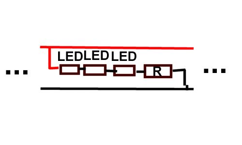

Gast #1103354
Am geschicktesten wäre eine doppelseitige Platine; auf der Rückseite
sind die Versorgungsleitungen und die Vorwiderstände. Mit
Durchkontaktierungen kommst Du dann an die einzelnen Ledstränge.
Wenn in der Breite etwas mehr Platz ist und nur einseitige Platinen zur
Verfügung stehen, solltest Du noch etwas herumrechnen, wie breit die
Leitungen werden müssen; aber 440mA sind nicht so das Problem.
Vorschlag:
  +--LED1-LED2-LED3-R-+  +-LED1-........
und diese Stränge dann mehrfach hintereinander
Passt das in Dein Konzept?
Joachim

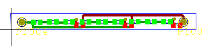

Moderator Persönliche Seite #1103361
Falls du eine doppelseitige Platine machen kannst/willst, kannst du
die Vorwiderstände recht platzsparend auf die Rückseite packen.
Hab das mal für 3x3 LEDs skizziert.  Grün ist die Farbe für die
Oberseite, rot für die Unterseite, gelb für einen Anschluss, der
über alle Ebenen geht.  Leider sind beim Export aller Ebenen die
Bauteile der Unterseite über die Leiterzüge der Oberseite ,,drüber
weg'' gezeichnet, da geht also jeweils noch ein grüner Strich oben
lang.

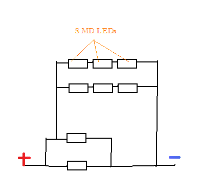

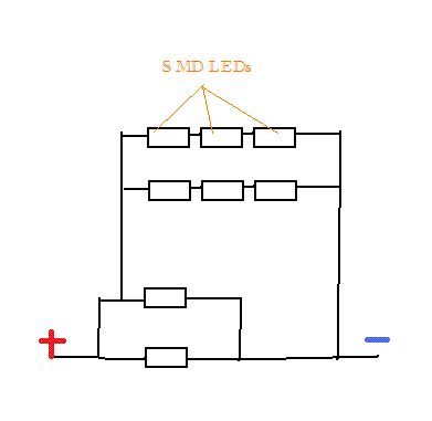

Gast #1191143
Hallo, hab diesbezüglich auch ma ne Frage. Und zwar will ich 2 mal 3LEDs
(in Reihe) parallel schalten und jeweils 2 mal 1 LED parallel schalten.
Es handelt sich um diese SMDs
http://www.blauertacho4u.de/de/Standard-LEDs/SMD-LEDs/SMD-0805/SMD-0805-Rot
Welche Widerstände muss ich nehmen? Wie errechne ich das? Und wo muss
ich die auf dem Bild (Anhang) hinsetzen?
Vielen Dank, Tobi
