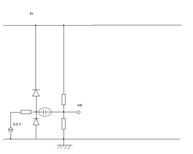

Also dient er einfach nur dazu das wirklich nur das Signal der
Wechselspannung ankommt ?
Ja der Spannungsteiler dort dient dazu das im "Ruhezustand" sage ich
jetz mal eine Spannung von 2,5 V vorhanden ist.
Habe jetz wirklich nur mal kurz den Teil in Paint gemalt gehabt..
Das ganze soll eine art der Delta Modulation ergeben...in dem mit Hilfe
von einem Atmel Mikrocontroller und einem D/A Wandler das digitalisierte
Ausgangssignal dem zu digitalisierenden Eingangssignal folgen soll.
Ich selber stehe damit noch Recht im Nebel aber danke schon mal das mir
jemand das Rätsel um den Kondensator nennen konnte... =)

Also der Wiederstad ist für den Arbeitspunkt habt ihr schon gut erkannt
also der C ist dafür da das aus der wechselspannung die du hast eine
gleichspannung wird also die negative halbwelle von deiner sinuskurve
weg klappt und du nur die positive im 50hz takt hast oder wie deine
frequenz auch immer ist !!!!
hoffe ich konnte euch helfen !!!!
bei fragen einfach her damit

hallo,
aus meiner sicht gibt es noch einen kleinen fehler in der schaltung:
der kondensator gehört in reihe mit der wechselspannungsquelle vor dem
knotenpunkt mit den beiden dioden.
dann erkennt man die funktion: mit dem widerstandsteiler wird ein wert
von ca. 2,5V eingestellt, der den bezugspunkt für die wechselspannung
darstellt; DC offset. die dioden schützen die schaltung, bei zu großen
werten der wechselspannung.
tschü Dude

@ 12er Dude
Du hast Recht. nur so wird der MC-Eingang wirklich geschützt!
Denn: Gesetzt den Fall, am Eingang liegt eine positive Spannung, dann
lädt sich der Kondensator soweit auf, daß am Kreuzungspunkt mit den
Dioden die Bertriebsspannung plus Diodenflußspannung ansteht und am
anderen Ende des Kondensators die Spannungsteilerspannung bleibt. Also
etwa 2,5V überm C. Wenn jetzt die Eingangsspannung auf Null oder in die
negative Halbwelle springt (z.B. bei einem Rechtecksignal) liegen diese
2,5V als negative Spannung am Portpin!
Je nach Kapazität des Kondensators mögen DAS viele Controller gar
nicht!!!
Man muß allerdings den Kondensator für die zu erwartende maximale
Gleichspannung dimensionieren.

hallo Rout_66,
ich muss gestehen, dass ich deinen gedanken nicht ganz folgen kann. aber
es ist bestimmt viel einfacher, als du denkst. ich versuche es nochmal
mit anderen worten:
die wechselspannung wird mit bezug des gemeinsammen GND eingekoppelt.
gegen GND gemessen erhaelt man im zeitlichen verlauf positive und
negative momentanwerte (vor dem kondensator!). fuer die nachfolgende
schaltung sind die negativen werte nicht sinnvoll. daher wird unter
zuhilfenahme des kondensators (gleichspannungsentkopplung) und des
spannungsteilers (offset) quasi die 2,5V gleichspannung dazu addiert
(hinter dem kondensator!). also schwingt die wechselspannung jetzt um
die 2,5V und nicht mehr um GND. wenn die scheitelwerte innerhalb der
betriebsspannung bleiben (also hier ca. 2,5V) gibt es nur noch
momentanwerte von 0V bis 5V (gegen GND).
das wars!
die groesse des kondensators ist entsprechend der frequenz zu wählen, da
dieser einen wechselspannungswiderstand darstellt. fuer die
gleichspannung sind andere parameter interessant.
bei einer reinen rechteckspannung wuerde ich eine andere form der
pegelanpassung waehlen.
thschü Dude

weiterhin:  das ganze ist frequenzabhängig, und zwar gilt:
- C mit den beiden R's gegen + und GND, die beiden R's sind hier
parallelgeschaltet
- C mit dem Ri der Quelle sowie dem R zum C, die beiden Rs sind hier in
Reihe.
D.h. die Wahl der R's und des C muss so getroffen sein, dass sich ein
möglichst linearer Bereich für den gewünschten Frequenzbereich ergibt.
Mit den Dioden fang ich lieber gar nicht erst an g
VG,
