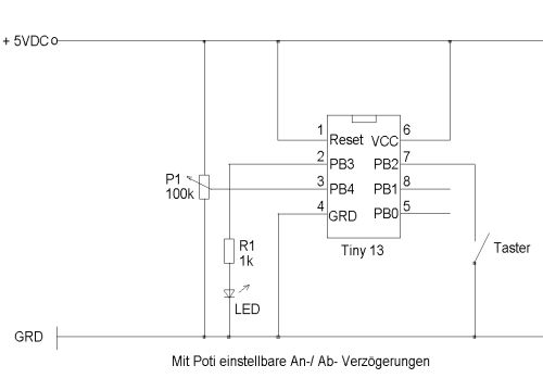

Möchte eine mit einem Poti einstellbare An-/ Ab- Verzögerung
realisieren.
Wird die Taste (s. Schaltbild)  gedrückt, dann soll nach einer am Poti
einstellbaren Zeit von 0 - 255 sec. die LED leuchten und nach dem
Loslassen der Taste nach derselben Zeit wieder erlöschen. Beim
Compilieren wurde kein Fehler gemeldet.
Funktioniert trotzdem nicht. Könnte Ihr mal bitte drüberschauen.

Gast #1103534
Ausserdem musst Du Dir den Zustand merken:
     'An-Verz
     If Taster = 0 AND Flag = 1 Then
     Wait Poti
     Led = 1
     Flag = 0
     End If
     'Ab-Verz.
     If Taster = 1 AND Flag = 0 Then
     Wait Poti
     Led = 0
     Flag = 1
     End If
Gast #1103544
Hi
Hab von AVR's keinen Plan, verstehe das Programm aber so, daß in der
Do-Loop-Schleife geprüft wird, ob der Taster gedrückt ist.
Ist Taster gedrückt -> warte, LED aus (egal, was in der Wartezeit mit
dem Taster passiert.
Wenn kein Taster gedrückt ist -> LED an, warte, LED aus (auch egal, was
mit dem Taster passiert).
Denke, Du brauchst ungefähr folgenden Ablauf
funktion=0, Taster nicht gedrückt, LED AUS
funktion=1, LED AN, Zeit gestartet
funktion=2, Taster gedrückt, Zeit abgelaufen, LED AUS
Beim Lösen des Tasters wärend der Leuchtdauer wird die Leuchtzeit neu
gestartet.

Dadurch hast Du allerdings keine genaue Leuchtdauer, da die Schleife, je
nach Befehlsanzahl, unterschiedliche Laufzeit haben dürfte.
