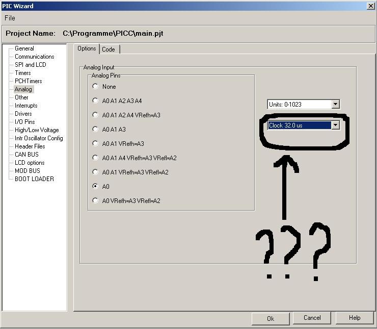

Die zweite Frage bezieht sich auf den ADC. Bei CCS ist ein sogennanter
PIC-Wizard dabei, mit dem man das Programmgerüst erstellen kann.
Im Anhang ist ein Bild von einer Einstellung, die icht nicht verstehe.
Was bedeutet Clock in diesem Zusammenhang?

Hallo Alex,
die Angabe Clock bezieht sich auf die Taktversorgung des ADC. Beim Pic
gibt es dazu normal die Möglichkeit einen separaten, internen
RC-Oszillator dafür zu verwenden oder aber die Quarzfrequenz geeignet
runterzuteilen. Das stellt man an dieser Stelle ein.

Taktversorgung des ADC heißt, dass all 32 us ein Wert eingelesen wird?
