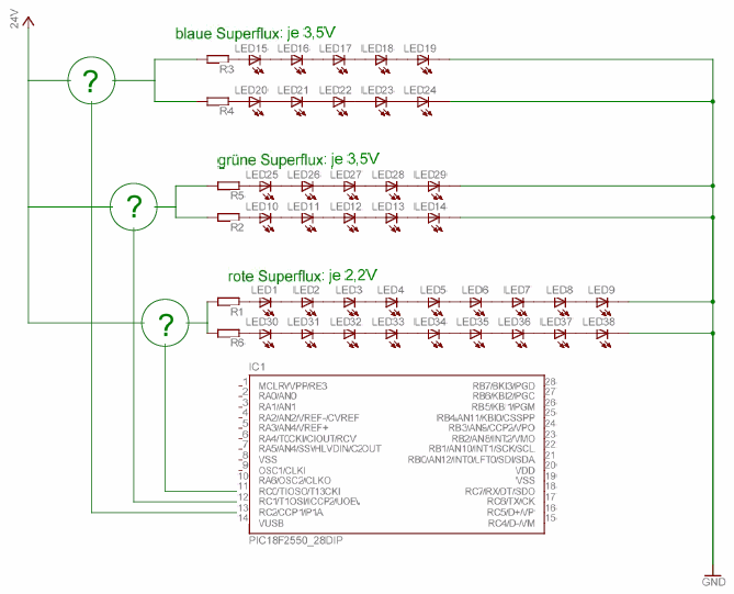

An sich sollte mein Problem kein Neues sein, zumindest mit den richtigen
Bauteilen:
Ich will mit einem PIC mehrere LEDs schalten und per PWM dimmen.
Folgende Voraussetzungen sind dabei zu beachten für die Schalter:
1. 24V (Laptop-Steckernetzteil: 24V, 3,2A)
2. ca. 1 – 1,5A pro LED-Farbe
3. jede Farbe soll separat dimmbar sein
4. der PIC soll nach dem schalten in den Sleep-Mode gehen können/
dürfen, wenn möglich auch bei Dimmung der LEDs.
5. das ganze soll möglichst wenig Verlustleistung haben
6. das ganze sollte bei Reichelt beschafft werden können (gilt v.a. für
die verwendeten Transistoren)
(siehe Schaltplan-Skizze: PIC steuert 3 „noch Black-Boxes“, an denen
jeweils mehrere Stränge von LEDs einer Farbe hängen).
Meine Fragen/Ideen sind:
1) Kann der Schalter ein einfacher MOSFET sein (Spg, Strom und
Geschwindigkeit (PWM) sind ja nicht so hoch)? Falls ja welcher ->
Stichwort: möglichst geringe Verlustleistung und Beschaffbarkeit?
2) Sollte ein MOSFET nicht ausreichen: welche ICs sind dafür geeignet?
3) Die PWM-Steuerung kann der PIC machen -> d.h. der Schalter sollte so
schnell sein, dass er der PWM folgen kann (ohne Unmengen Strom wegen
Umladungen zu brauchen).
4) Dann wäre da noch Bedingung 4): wenn der PIC schlafen geht, was
passiert mit dem MOSFET: hier brauche ich wohl noch irgendein
Speicherglied (Flip-Flop) oder? Oder MOSFET gekoppelt (Bistabiler
Transistorschalter?)
5) Eine ganz andere Idee wäre, die PWM-Erzeugung über analoge Bauteile
zu realisieren, wobei die PWM über ein Poti gesteuert wird. Das Poti
wäre dann ein digitaler Widerstand, der vom PIC eingestellt wird ->
Vorteil sehe ich hier darin, dass der PIC sich auch während dem dimmen
schlafen legen kann: einfach Widerstand einstellen und schlafen gehen.
Die analoge Schaltung erledigt das dimmen von selbst.
Nach der PWM-Schaltung kommt dann der Transistorschalter.
6) Oder gibt’s eine noch viel einfachere Lösung. (gesteuerte KSQ?)

und über den PIC 18F2550 gesteuert werden. Die LEDs sind SuperFlux
SingleChip und in gleicher Anzahl von rot , grün und blau vorhanden.

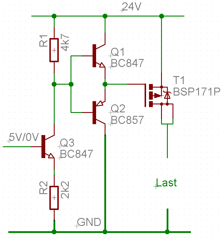

Matthias Lipinsky wrote:
> Hab mal was gemalt. So kannst du die Ansteuerung machen.
Hallo Matthias,
vielen Dank. Sieht ja nicht schlecht aus.
Kannst du die Schaltung noch in ein paar Worten kommentieren, was welche
Stufe/ Transistor macht.
Vielen Dank
Stepi
Q3 ist eine Konstantstromquelle.
Liegen an der Basis 5V an, so fallen über R2 etwa 4,4V ab (Ube weniger).
Dadurch fließen durch R2 gleich 4,4V/2k2 = 2mA. Diese 2mA fließen auch
durch den R1 (Basisstrom ist vernachlässigbar). Dadurch fallen über dem
R1 etwa 2mA *4k7 = 9,4V ab. Somit ist die Spannung "unterhalb" von R1
24-9V4 = ~ 15V.
Q1&Q2 bilden eine sogenannte PushPull-Stufe. Das ergibt eine
Stromverstärkung. Somit liegt am Gate (gegenüber Source) eine Spannung
von -9,4V. Der FET leitet.
Liegt an der Basis von Q3 Null Volt an, fließt kein Strom durch R2/R1.
Über R1 fällt keine Spannung ab, die Stufe Q1&Q2 (strom)verstärkt die
24V und der FET "sieht" zwischen Gate und Source Null Volt. Der FET
sperrt.
Sobald die Betrtiebsspannung größer als ca 15V ist, bekommt der FET als
Gatespannung immer ca 9,4V (oder Null), unabhängig vom genauen Wert der
Betriebsspannung.
Natürlich solange keine Grenzwerte irgendwo überschritten werden.
Hinweis: EMV-Beschaltung wie Blockkondensatoren sind nicht dargestellt.
> Q3 ist eine Konstantstromquelle....
hab mir das Datenblatt von dem BSP171P mal angeschaut: Spannung, Strom
und Schaltzeiten würden passen.
Rsd_on ist etwas hoch oder (300mOhm)?
Könnte ich den BSP171P auch direkt ansteuern: laut Datenblatt ist er
"logic level".
Das größte Problem wird allerdings sein: das Ding ist ein SMD.. Gibts
einen equivalenten für Lochrasterplatinen?
>"logic level".
Das Ding ist ein P-Kanal. Das heißt, um Durchzusteuern brauchst du am
Gate eine Kleinere Spannung als am Source. Und das direkt geht nur, wenn
Source an 5V liegt. Dann kann das Gate direkt mit 5V/0V vom µC versorgt
werden.
Du willst doch aber die 24V schalten. Also brauchst du einen
Level-Shifter...
Bei 1A sind das etwa 0,3W...
Ich weiß, das Ding ist ziemlich groß ;-)
Nimm nen anderen P-Kanal...
