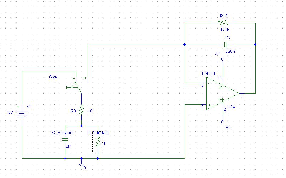

Hallo zusammen!
Habe folgendes Problem:
Ich habe eine Parallelschaltung von R und C an Masse. Beide Elemente
sind veränderbar.
In Reihe zur Parallelschaltung ist noch ein fixer Widerstand.
Diese Schaltung soll mit einer Rechteckspannung angesteuert werden.
Ist es möglich und wenn ja wie, die aktuellen Werte der beiden
Bauelemente aus der Parallelschaltung auszulesen?
besten Dank schon mal
Gruß Torsten

Gast #1104529
Schon mal schönen Dank für die Antworten.
Habe mal die Schaltung in den Anhang gepackt
Es sollen Kapazität und Widerstand in der Parallelschaltung variabel
sein.
Kurz gesagt ist über die Kapazitätsänderung eine proportionale
Spannungsänderung am Operationsverstärker Ausgang zu erkennen.
Soweit alles gut!!!!
Dadurch das die Spannung bei veränderten Parallelwiderstand am
Kondensator nicht konstant ist ändert sich auch die Spannung.
Schlägt da diese Methode gänzlich fehl? Kann man da was über einen
Regelkreis machen? Gibt es überhaupt eine Möglichkeit die Werte
auszulesen?
Gast #1105107
Ladephase von Cv
R3//Rv sei R'
Ucv/5Volt =(Rv/(R3+Rv)) x (1 - exp-t/(Cv x R'))
Entladephase von Cv
Übertragungsfunktion des Ops
Vüb =-Z/N  also Zähler durch Nenner
mit
Z =470K/(1 + jw(470K x 220n)
und
N = R3 + Rv/(1+ jw(Rv x Cv)
Entweder muss nun der Frequenzbereich in den Zeitbereich transformiert
werden mit Laplace oder die Zeitfunktion nach Fourier in den
Frequenzbereich, was mit dem Bodediagramm bereits angedeutet wurde.
Aus den beiden Gleichungen kann Cv und Rv bestimmt werden.
Viel Spass

Gast #1105803
Mir durfte da noch etwas einfallen um die Laplacetransformation am Op zu
umgehen.
Nach dem Aufschalten der 5Volt sei die Spannung an der Parallelschaltung
aus Rv und Cv:
Ucv/5Volt =(Rv/(R3+Rv)) x (1 - exp-To/(Cv x R'))
wobei To die Standzeit des Rechteckdachs sei
Am Op gilt im Zeitbereich, wenn wir den 470K-Widerstand vernachlässigen,
der nur den Gleichstrompunkt hält
dUopausg = (Igk x dt)/220nF
Igk = -Ir3
Igk ist der Strom in der Op-Gegenkopplung
Ir3 ist der Strom durch R3
Damit
dUopausg = -(Ir3 x dt)/220nF
Mit Ir3 = Rv/(Rv + R3) x Icv
und Icv = Cv x dUcv/dt
Damit wird
Ir3 = Rv/(Rv + R3) x (Cv x dUcv/dt) = -220nF x dUausg/dt
Dies führt nach der Integration wieder auf eine Exponentialfunktion und
damit die 2. Gleichung für Cv und Rv
Die Lösungen der Gleichungen sind transzendent.
Einfacher ist es wohl auch nicht. Schwer nachzuvollziehen der Aufwand
zur Bestimmung von Kapazität und Widerstand
Exe
Gast #1106177
Es lässt mir keine Ruhe.
Noch ´n Versuch. An der Ladefunktion ist nicht zu rütteln, die ist klar.
Ucvstart = (Rv/(R3+Rv)) x (1 - exp-To/(Cv x R'))
Da der Op als Konstantstromquelle arbeitet ist die Lösung dieses
Integrals einfach.
Uausg = Igk x t/220nF = -Ir3
Wäre die Spannung an Cv nach dem Umschalten eine eingeprägte und
konstant dann wäre
Ir3 = Ucv/R3
Nun fällt aber die Spannung des Cv an der Parallelschaltung (der
Invertereingang ist virtuell Masse) also an R' exponentiell und damit
könnte man nähern.
Ucv = Ucvstart x exp-t/(Cv x R')
mit Ucvstart = 5Volt x (Rv/(R3+Rv)) x (1 - exp-To/(Cv x R'))
 und damit
Ucv = 5Volt x ((Rv/(R3+Rv)) x (1 - exp-To/(Cv x R')) x (exp-t/Cv x R'))
Damit wird
Ir3 = Ucv/R3 = -Uausg x 220nF/t
und sodann
-Uausg x 220nf/t = 1/R3 x x ((5Volt x ((Rv/(R3+Rv)) x (1 - exp-To/(Cv x
Für symmetrisches Rechteck wird dann t = To
und
-Uausg x 220nF/To = 1/R3 x ((5Volt x ((Rv/(R3+Rv)) x (1 - exp-To/(Cv x
R')) x (exp-To/Cv x R'))
2 Gleichungen aus Lade/Entladephase für Cv und Rv
Gast #1106405
Der muss noch zum Abschluss
Entwickelt man die Funktionen qualitativ, also nicht massstabsgerecht so
findet man:
Uausg = -atexp -bt
mit -a und b = konstant. Dabei ist
a umgekehrt proportional zu R' und 220nF und b umgekehrt proportinal zu
R' und Cv
Diese   Kurve beginnt im Nullpunkt des Achsenkreuzes, hat einen
Hochpunkt bei Ts = 1/b um dann asymptotisch zu Null hin zu versickern.
Das heisst im Klartext.
Cv wird zunächst in der Ladephase stupid exponentiell bis zu Ustartcv
geladen, wobei die Ladezeit des Rechtecks kleiner sein sollte als die
90%-Sättigung.
In dieser Zeit ist Uausg beständig Null.
Nach dem Umschalten fällt Ir3 stupid exponentiell und Igk folgt
-stromgleich. Die Zeitkonstanten sind jeweils (R' x Cv) bzw (R' x 220nf)
unter Vernachlässigung des 470K-Widerstands.
Damit überlagert sich der fallenden e-Funktion exp-bx die linear
ansteigende Funktion ax.
Dies eben ergibt
y =axexp-bx
eine Art Glockenkurve die im Nullpunkt anfängt und im Nullpunkt enden
würde wenn nicht vorher wieder auf Ladung geschaltet wird.
