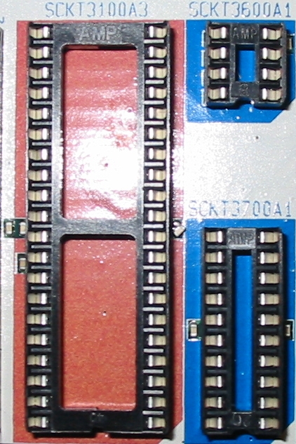

habe heute mein STK500 von Reichelt erhalten ( leider noch zum alten
Preis von 80€... ).
Leider hab ich bei der Sichtung des Boards feststellen müssen, dass ein
Kondensator vom Sockel SCKT3100A3 schief aufgelötet ist, und somit wohl
nur "halben" Kontakt hat. Nach den Belegungsplänen der dazu passenden
Controller ist es genau der Kondensator zwischen GND und VCC - der ist
sicherlich nicht zum Spaß da.
Details siehe das Bild im Anhang.
Bevor ich das ganze wieder zurückschick: Könnt ihr mir kurz bestätigen,
dass das auf euren STK500s nicht genauso aussieht?
Gruß und Danke,
Michael
Gast #1104857
Hi
Wenn der C auf beiden Seiten gelötet ist, und keinen Kurzschluss hat,
wäre es für mich kein Grund es zurückzuschicken. Übrigens haben
Fehldrucke bei Briefmarken oder Fehlprägungen bei Münzen die höchsten
Wertsteigerungen.
MfG Spess
Gast #1105120
Das ist eindeutig ein Bestückungsfehler.
Der Kondensator ist beim Lötvorgang verrutscht.
Da es sich zu 99% um einen Blockkondensator an der Betriebsspannung
handelt wird das STK500 sehr wahrscheinlich einwandfrei funktionieren.
Trotzdem würd ich das Board austauschen lassen.
Ruf doch einfach mal bei Reichelt an, vielleicht schicken sie dir ja
zuerst ein neues und du schickst deins danach zurück, dann musst du
nicht unnötig warten.
ciao
Remo
Gast #1105142
Danke für die Antworten.
Kondensator ist tatsächlich nur auf einer Seite gelötet. Die andere
Seite hat keinen Kontakt zum dazugehörigen Kontakt auf dem Board.
Dass das Board durch die Fehllötung eine Werststeigerung erfährt, wage
ich übrigens zu bezweifeln ;)
Werde mich am Montag nun bei Reichelt melden, wie unkompliziert sich der
Austauschvorgang gestalten ließe. Auf Einschicken und auf neues warten
hab ich irgendwie keine Lust, nachdem ich jetzt die ersten "Gehversuche"
machen kann - eventuell löte ich dann auch selber einen passenden
nicht-SMD Kondensator an die Unterseite des Sockels.
Gast #1105149
Du könntest den Kondensator selber richtig anlöten (lassen
wenn die erfahrung mit SMD fehlt).
Aber erst mal reklamieren! Evtl. Preisnachlas raushandeln wenn
möglich. Besser für beide Seiten!
