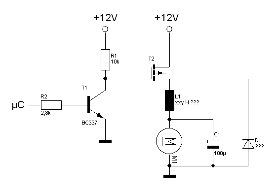

ich möchte mit dem µC einen PC-Lüfter ansteuern. Dafür habe ich hier im
Forum schon einiges gelesen, allerdings bleiben noch ein paar Fragen
offen.
Wie groß sollte ich die Spule wählen? (Bei Reichelt ist die Auswahl auch
etwas begrenzt, scheint mir so.)
Langt als Freilaufdiode eine 1N4001? Oder worauf kommt es an?
Außerdem bin ich noch auf der Suche nach einem P-MOSFET (T2) der so bis
50Cent bei Reichelt kosten darf. I_d dürften 5A schon ausreichen.
Gehäuse sollte auf Lochraster lötbar sein.
wer kann mir ein paar Tipps geben?
Ich habe die Schaltung mit P-MOSFET gewählt, damit ich die Drehzahl vom
lüfter noch auswerten kann.
Vielen Dank für eure Bemühungen.

Deine Schaltung ist suboptimal
von Marcel (Gast)
hi
nur mal sone frage was soll die spule und der elko?
r2 würde ich hochohmiger machen
wie willst du drehzahl auslesen??????
mfg marcel
von PWM (Gast)
@OberTroll
Hm, deine Antwort soll wohl nur provozieren. Du weisst es wahrscheinlich
selbst nicht besser...
@Marcel
Also den Kondensator und die Spule braucht man um das PWM Signal zu
glätten. Die Lüfter bestehen ja aus brushless Motoren, d.h. die
Elektronik im Lüfter sorgt für die Kommutierung. Diese Elektronik mag es
nicht wenn man sie ständig aus- und einschaltet.
Das ganze soll halt wie ein "PWM/DC"-Wandler wirken oder besser
ausgedrückt: D/A-Wandler.
Zur Zeit habe ich dass über ein BUZ11 der die Masse schaltet gemacht und
ohne Spule. Funktioniert soweit eigentlich gut aber ich kann das
Drehzahlsignal nicht auswerten, da die Lüfter-Masse künstlich angehoben
ist. Außerdem soll das Fehlen der Spule Störungen verursachen.
Mit Spule hätte man dann einen TP 2.Ordnung.
Das Drehzahlsignal wird bei den PC Lüftern über eine extra Leitung
rausgeführt (gelb). Ist ein Open-Kollektor der zwei mal pro Umdrehung
schaltet.

von Gast2 (Gast)
Es ist halt immer ein wenig schwierig, ruhig zu bleiben, wenn hier
Fragen gestellt werden und es sofort erkennbar ist, dass der
Fragesteller sich selbst wenig bis keine Gedanken gemacht hat.
In diesem Fall:
und
Was ist nun DIE Groesse ueberhaupt, die an einem Tiefpass interessant
ist?
Die allerdings wurde in beiden Deiner Frageposts noch nicht erwaehnt...
Gast2

von PWM (Gast)
>ist?
OK, also du meinst wohl die Grenzfrequenz. Die PWM läuft mit 100-200Hz.
Das Problem was mir noch etwas Kopfzerbrechen bereitet, der TP ist ja
nicht unbelastet, und genaue Angaben zum Lüfter selbst hat man ja keine.

von 'troniker (Gast)
Statt Mosfet kann man ja auch einen pnp-Leistungstransistor mit
Basisvorwiderstand nehmen. Da sowieso runtergeregelt wird, spielen
Verluste durch höheren Ucesat keine Rolle.
von Gast (Gast)
Ob der Aufwand gerechtfertigt ist oder nicht... soll erstmal dahin
gestellt sein.
Unter http://schmidt-walter.eit.h-da.de/smps/abw_smps.html findest du
eine Hilfe bei der Dimensionierung.
Mach bei den 1-3 W aber keinen Aufstand draus. Die Ströme und die
Frequenzen sind bei deinem Projekt gering und die Bauteilwahl
unkritisch.
von PWM (Gast)
Also glaubst du man kann die Spule auch weg lassen? Wobei ich dann nicht
weiss ob die Lüfter das Netzteil vom PC stören.
Ich habe mal in dem Link vom Schmidt-Walter meine Daten eingegeben, da
kommt dann was von 35mH raus! Das wäre ja schon eine richtig dicke teure
Spule. :-(
