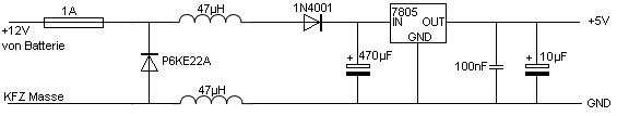

Habe mich hier mal eben etwas durch Schutzmaßnahmen beim Schalten von
induktive Lasten (Belichter) gelesen und folgende Erkentnisse gewonnen:
- "gute" Versorgung, würde ich lt. Schaltung im Anhang machen,
allerdings
  mit Trafo, Gleichrichter und Siebelko davor (nix Kfz), ohne die
P6KE...
- Snubber am Relaiskontakt 10k,100nF
- Resetbeschaltung 10k, 47nF
- Schirmung des Metallgehäuses.
    Dazu noch eine Frage:
     - Gehäuse mit Masse verbinden?
     - Gehäuse mit Schutzleiter verbinden?
     - beides?
    Habe mehrere Varianten im Inet gefunden, daher die Frage.
Bin über weitere Anregungen und Kritiken dankbar!
Bisschen hochohmig das ganze !
Wenn das Teil leiten ist und du Netzspannung drin hast und die nicht
doppelt oder Verstaerkt isoliert ist JA
Kann man machen, kann man aber auch ueber eine C HF-maessig anbinden.
Als Drossel wuerde ich dir eine Stromkompensierte Ausfuehrung empfehlen
und noch einen Varistor davor.
Mehr kann man im Allgemeinen erstmal nicht dazu sagen.
Mal erstmal einen kompletten Plan auf.
Gruss Helmi

#1108256
>Die Snubber - Werte habe ich von hier:
>http://www.dse-faq.elektronik-kompendium.de/dse-fa...
>(speziell für die das Schalten von Leuchtstofflampen).
Bei 10KOhm ist das ganze Sinnlos. Wie die an die Werte kommen weiss ich
auch nicht.
>Keine Netzspannung drin. Trotzdem mit PE verbinden?
Am besten grossflächig mit PE verbinden. Über ein dünnes Drähtchen
funktioniert nicht.
>Ach ja, noch was: Warum sieht man öfters, dass der Schutzleiter um einen
>Metallring gedreht ist?
Das ist ein Ferritkern und dient zur EMV unterdrückung b.z.w das das
Netzkabel nicht als Antenne wirkt.
>Gehäuse mit C HF-mässig an Masse: Warum? Welche Kapazität?
Kapazität eine nF. Damit das Gehäuse als Abschirmung wirkt.
