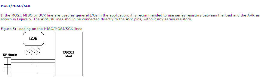

Gast #1105848
Die LCD Anzeige wird parallel am Board angeschlossen.
MOSI = am DB1 der LCD Anzeige
MISO = am DB2 der LCD Anzeige
SCK = am DB3 der LCD Anzeige
Ihr meint dass ich diese 3 Leitungen mit einem Serienwiderstand zum uC
führen soll?
#1105860
soweit ich weis kannst den MISO ohne weiteres doppelt belegen, da
brauchst keinen widerstand, da dieser vom µC getrieben wird.
bei MOSI und SCK allerdings würde ich die LCD Leitungen mit einem
serienwiderstand ausstatten, damit kein strom über diese abfließt wenn
der programmer am werkeln ist.

Gast #1105902
Danke das mit den Widerständen hat funktioniert.

#1105950
die Widerstände kann man sich bei einem Display am ISP durchaus sparen.
Die zusätzliche kapazitive Last der TriState-Leitungen des Displays
steckt der Programmer immer weg. Ausnahme vielleicht sehr lange
Leitungen zum Display (bis 15cm Flachbandkabel zum Display hatte ich
aber weder mit STK200-Dongle noch mit dem Dragon Probleme).
R/W ist auch unkritisch, E oder CS/CE (je nach Display) darf nicht auf
einer der SPI-Leitungen liegen, diese Leitungen sollten auch einen
externen PullDown (E) oder PullUp (CS/CE) haben, damit das Display beim
Programmieren sicher inaktiv bleibt.
