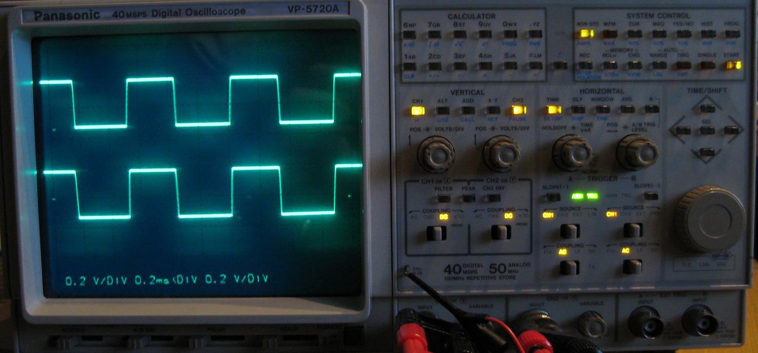

OP
Ich habe mal ein Bild angehängt.
Beide Kanäle sind auf DC Kopplung gestellt.
Oberes Signal: Kanal 2 ( Lo=0V ; Hi=0,3V )
Unteres Signal: Kanal 1 (Lo= -0,15V ; Hi=0,15V)
Die Punkte links markieren jeweils GND vom jeweiligen Kanal!
Wahrscheinlich ist das Relais nicht kaputt sondern nur
verdreckt/korrodiert.
Machs mal sauber, das hilft meistens.
War bei meinem 7D20 auch der Fall
Oder schau mal ob da ein Widerstand in Reihe zu den Kontakten liegt (um
den eventuell auf eine hohe Spannung geladenen C zu entladen). Wenn
jemand eine zu hoche DC Spannung im AC Bereich gemessen und dann auf DC
geschaltet hat, kann der hinüber sein.
