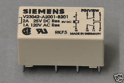

Ich habe versucht, eine Abbildung eines Relais und ein Datenblatt
anzuhängen. Hoffentlich klappt es!

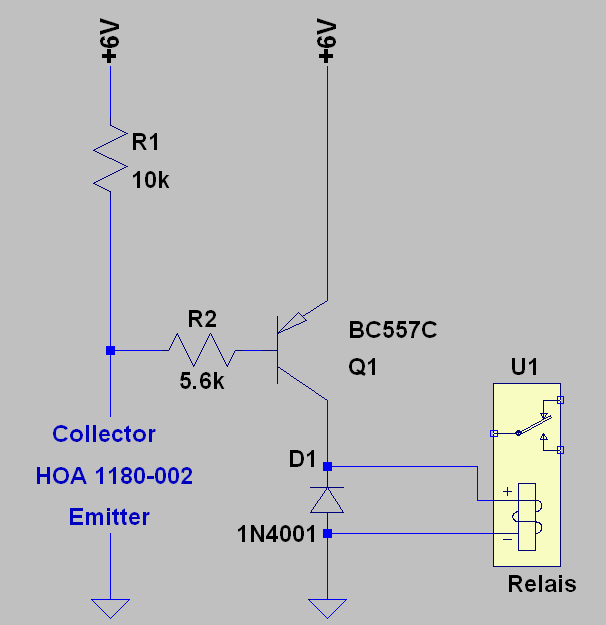

Ich möchte mit dem Optokoppler HOA 1180-002 (Datenblatt) das Relais
(Abbildung) schalten. Als Stromquelle würde ich gerne ein 6 Volt DC
Steckernetzteil verwenden.
Welchen Draht verbinde ich mit welchem Pin? Welchen Widerstand benötige
ich? Wo schließe ich ihn an...

Nun, ich möchte berührungslos einen Schaltvorgang auslösen; der
Optokoppler (oder ist das gar der falsche Begriff?) den ich habe, (siehe
Link auf Datenblatt) soll also als kleine Reflexionslichtschranke
eingesetzt werden und als solche, wenn eine reflektierende Oberfläche in
ihr Ansprechfeld gebracht wird, eine Last von 27 mA bei 6 Volt schalten
(alternativ 22 ma/12 Volt)
@Alex O. (sexirexi)
>P.S. der Optokoppler/Sensor hat bereits einen Transistor als Ausgang.
>Mit dem möchte ich (wenn's geht) die angegebene Last schalten...
Geht nicht wirklich. Da brauchst du einen zusätzlichen Transistor.
MFG
Falk
