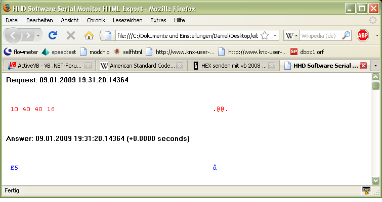

Gast #1107515
im anhang der screenshot
so wie ich das verstanden habe steht "links" die werte in HEX und
"rechts" die werte in ascii!!
ich könnte ja z.b. .@@. auch senden, steht dann auf der linken seite
nicht 10 40 40 15 sondern irgendwas anderes
mfg
Gast #1107533
Also, du sendest:
HEX: 10 40 40 16, raus kommt dabei .@@.
Du möchtest aber haben:
HEX: 31 30 34 30 34 30 31 36 -> 10404016
Hab ich das so richtig verstanden?
die beiden 40er werden dastehen, weil das dem @-Zeichen entspricht, die
Punkte kommen je nach verwendeter Schriftart bzw. Terminal-Programm für
alle Zeichen, die nicht darstellbar sind.
Ralf
Gast #1107552
also es ist so:
ich würde gerne  10 40 40 16 senden und ich weil auch haben das das dann
bei serialportmonitor auf der linken also als HEX steht!
mit dem @ das das immer 40 ist das stimmt!
weil das tut das ich ja verwende sendet ja ascii d.h ich muss vorher im
vb das 10 40 40 16 irgendwie umconvertieren in ascii dann wird gesendet
und rein theoretisch müsste ja dann beim serialportmonitor ja dann auf
der ascii seite .@@. stehen auf der der hex seite 10 40 40 16 oder??
aber wie convertiere ich das in vb von hex in ascii???
mfg

Gast #1107599
ich habe jetzt schon herausgefunden wie es mit zahlen funzt:
        Dim c() As Char = {Chr(&H10), Chr(&H40), Chr(&H40), Chr(&H16)}
aber wenn ich jetzt z.b. E5 senden will sagt serialportmonitor bei ascii
"?" und bei hex "3F"
mfg
