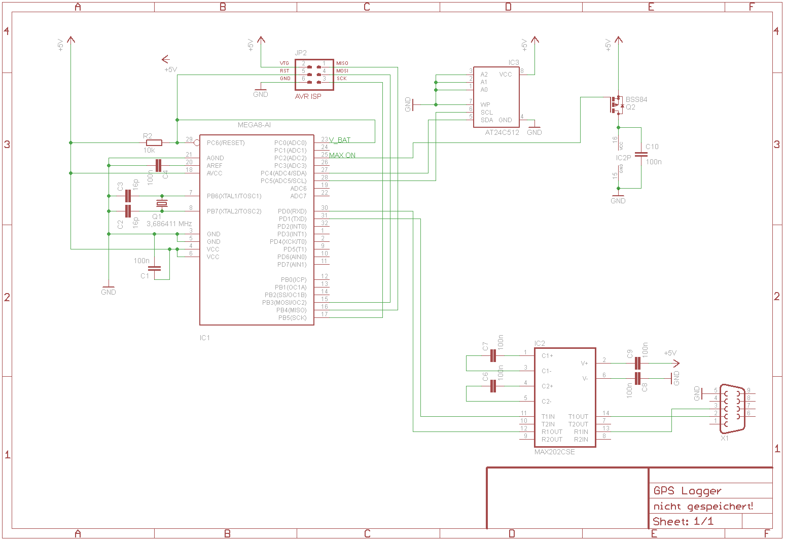

so wie es der Titel schon hergibt, möchte ich eine älter Schaltung
verbessern, da der Speicher zu klein ist. Ich frage einfach mal so in
den Raum rein
Wo bekomme ich einen größeren Flashspeicher. Möglichst groß und wenn
möglich ohne Code abändern zu müssen. Pinkompatibel wäre nicht schlecht,
aber muss nicht unbedingt sein.
ohne den Code zu ändern wird wohl kaum gehen, woher soll das Programm
wissen, daß es jetzt mehr Flash zur Verfügung hat?
Wichtiger als Pinkompatibel wäre noch, daß er kompatibel bei
Organisation und Befehlssatz ist, sonst muß auch das im Programm noch
angepasst werden.
Gruß aus Berlin
Michael
Ok,
dann werfen wir meinen ersten Gedankengang mal weg...
Software muss ich also abändern, so oder so...
Anstatt 7 IC´s zu nehmen, kann ich doch gleich 1 mega IC reinsetzten.
Was ist derzeit der zu dieser Schaltung möglichst größte IC?
Gäbe da noch den 24c1024 mit 1MBit, also doppelt so viel wie jetzt.
Von dem 24c512 gehen aber bis zu 8 an den Bus. Du musst dann die SDA/SCL
durchschleifen und über die A0/A1/A2 jeweils einen Teil der Adresse für
jedes EEPROM vorgeben. Der Vorteil wäre ein vergleichbar geringer
Anpassungsaufwand, dafür aber höher Platzbedarf. Eventuell aber sogar an
vorhandene HW per Adapter anschließbar.
Wenn Du sowieso den Code verändern musst kannst Du auch DataFlash
verwenden. Gebt bis zu 64MBit und läuft aber über SPI, also Code&HW
Anpassung.
