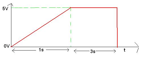

Folgendes Problem: Ich erzeuge eine lineare Rampe von 0V...5V innerhalb
einer Sekunde und versuche anhand der eingelesenen analogwerte die LEDs
blinken zu lassen (siehe anhang). Um auch hohe Frequenzen mitzubekommen
habe ich ein Oszi angeschlossen.

Also ich sehe am Oszi nicht die Pulsbreitenänderung wie gedacht
(hochfrequente impulse sinkend bis zu niederfrequente impulse (zum
beispiel bei 5 V = 1023 entspricht 1023 ms)
Müsste doch so funktionieren oder?

von hans (Gast)
Es sollte auch mit delay gehen, aber:
Deine Rampe läuft 1 Sek. deine Pausen/Impulse von 0-1023 ms.
Und wo dann gemessen wird weis keiner außer Gott.
Es können alle werte für die nächste Ausgabe rauskommen.
Wenn die Rampe extrem langsam ist (ein paar Minuten) hast du
den gewünschten Effekt.
