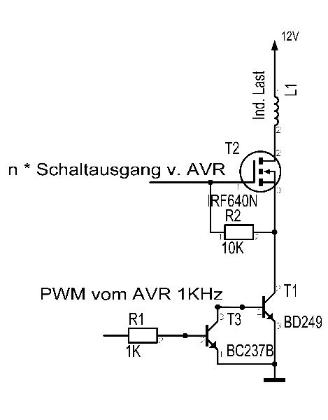

Hallo!
Ich möchte ein PWM Signal mit 1KHz, die vom AVR erzeugt werden auf n vom
AVR zu schaltende Ausgänge verteilen. Die zu schaltende Last ist
Induktiv (Übertrager), der Laststrom liegt bei max. 200mA pro Ausgang,
die Gesamtlast wird maximal um 5A betragen.
Also wenn ich das richtig verstanden habe, kann ich den primären
Leistungstransistor (BD249) aufgrund des niedrigen HFE und des des damit
verbundenen Basisstroms nicht direkt an den PWM Ausgang anschließen,
sondern muss einen kleinen T vorschalten und das als Darlington
betreiben. Ok?
Da ich noch jede Menge von den IRF640 habe, wollte ich diese dann an die
Ausgänge schalten. Ich weis, das der FET bei TTL-Pegel nicht ganz
aufmacht, was mir aber sogar sehr recht ist, da ich nicht die volle
Spanung benötige.
Geht das so generell ohne mir allzu große Probleme einzufangen oder soll
ich das ganze anders anpacken?
Andre

Achtung, unqualifizierte Antwort:
Es müsste eigentlich klappen. Aber ich würde den Strom durch T3 noch
etwas begrenzen, also z.B. 20 Ohm in Reihe zur Basis vom Leistungs-T
oder so...
Aber lass lieber nochmal jemanden der sich mehr damit auskennt zu Wort
kommen :-)
EDIT:
Ich muss mich korrigieren. Über deinem Darlington fällt eine Spannung
von mindestens 1,2-1,5 V ab, eher nochn bissel mehr. Dann bleiben für
Ugs max. 5V - 1,5V = 3,5 V über. Dabei schaltet der Fet so gut wie
garnicht, ist also sehr schlecht... -> Anderer Fet!
Warum nimmst du nicht für den Taktgenerator auch einen N-Fet? Allerdings
wird das mit deinen IRF540N bei 5V fast nichts bis garnichts...
>betreiben. Ok?
Mag sein. Kenne den DB249 nicht. Allerdings ist die Darlingtonstufe
falsch. Wie soll denn da der Basisstrom in den BD249 gelangen?
Wenn ich dich richtig verstanden habe, hast du mehrere Lasten, die alle
mit derselben PWM beaufschlagt werden sollen, und aber noch einzeln im
Gesamten abschaltbar sein sollen. Korrekt?
Wenn ja, hab ich ne einfachere Lösung. Wenn nein, bitte korrektere
Formulierung
Achja, unabhängig der genauen Ansteuerung sollte jede Induktivität eine
antiparallele Freilaufdiode bekommen...

warum verundest du die PWM und dein Schaltausgang nicht vorher, so
sparst du dir den gemeinsamen Leistungstransistor.
Habs hier mal auf die Schnelle aufgezeichnet.
Allerdings nur so zum Prinzip, Werte und Bauteile müssen nochmal
überprüft werden!!!
Grüße
Sebastian

Umpf das mit der falschen Darlingtonstufe ist mir garnicht aufgefallen
Klar, Emitter des Treibers geht in die Basis vom Leistungs-T, Kollektor
des Treibers geht an +12V (oder ist Kollektor vom Leistungs-T
ausreichend?)
Zu seiner Schaltung:
Er will einmal den 1 kHz Takt erzeugen (unten mit den Ts) und dann noch
die einzelnen Lasten schalten können (mit den n Fet-Zweigen obendrüber).

Da deine einzelne Last kleiner 500mA ist, kann das ein kleiner T direkt.
12V --------------------o------o----------
                      Spule   ===
          +5V           o------'
Schalt --| & |        |/  C
         |   |---RV---|   npn  zB BC547/BC847 oä
PWM -----|   |        |\  E
           | 74xx08     |
GND -------o------------o-------------

Ja stimmt, den Darlington habe ich falsch gezeichnet :-/ habe ich auch
erst im Nachinein gesehen und die Diode sollte natürlich auch noch dazu,
Hmm - zusätzliche Logik mit AND wollte ich mir eigentlich ersparen. Die
Lösung ist aber auch nicht blöd - Warum kompliziert, wenn´s auch einfach
geht ;-)
Kann das eigentlich Probleme geben, wenn PWM und Schaltfrequenz sich auf
1/2 anähern (ist variabel)?
Ich glaube, so probiere ich das erstmal und die FETs bleiben in der
Schublade...
Danke für die Hinweise!

Ich wollte mich nochmal bedanken - das läuft wie aufgeführt
eionwandfrei, nur die Last war dann in der Praxis doch um einige höher
als gedacht, nämlich 1.3 Watt.
Leider wurde hatte ich auch mit einem BD137 nicht ganz glücklich, da
dieser auf Dauer auch etwas warm wurde.
Da gerade vorhanden habe ich einfach ein paar BUZ11 genommen, die
funktionieren einwandfrei und bleiben eiskalt.
Muss der BUZ eigentlich einen Widerstand am Gate haben? Es funktioniert
nämlich auch ohne und Störungen sind bei der PWM (500Hz) nicht zu
bemerken.
