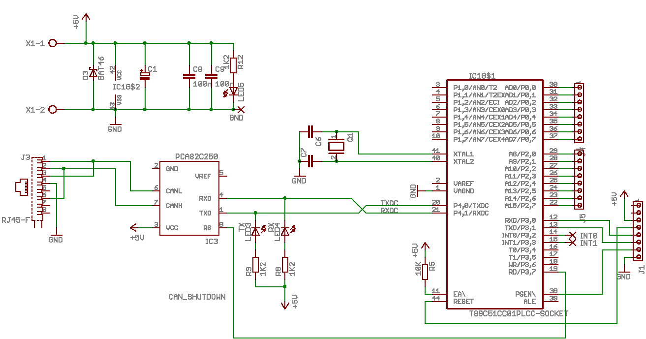

von Robert W. (rweber)
Siehe Anhang. Mein CAN rennt mit 200k, das Blinken der LEDs ist recht
gut erkennbar.
von Nobody 0. (nobody08)
mhh, ok... sieht ganz brauchbar aus!
Wie schauts mit der Dimensionierung der Widerstände für die LED´s aus ??
Ganz normal auf 5V und 20mA abgestimmt oder irgendwie anders ??
Und welche LED´s hast du genommen ?? (Stromaufnahme, Spannung)
Leider hab ich noch keine Erfahrung mit CAN-Bus, daher noch die Frage ob
keine Signale verfälscht werden können wenn dort die 5Volt anliegen ??
mfg
Peter
von Pascal (Gast)
Um das Signal nicht zu verfälschen würde ich das ganze so hochohmig wie
möglich machen. Sprich ne LED auswählen die wenig Saft zieht und n
geeigneten Vorwiderstand.
Aber ansich kannst du da nichts falsch machen!
Ok, bleibt nur noch die Frage ob man den Widerstand durch die rel.
kleinen ansteuerzeiten extra etwas niedriger dimensionieren sollte... ?
von Pascal (Gast)
Wenn du es so machst wie Robert eigentlich nicht. Der Widerstand
verzögert dein Schaltsignal ja nicht. Wenn sich auf dem Bus was tut,
dann gib es nur die Zustände AN & AUS und die 5V an den LEDs sorgen ja
für den nötigen Saft
von high-side (Gast)
Ausserdem hat Robert die LEDs ja nicht am Bus hängen sondern in den
Datenleitungen zum CAN Transceiver. Die Leds können also gar nicht das
BUS Signal beeinflussen.
Wie high-side schon schrieb, hängen die LEDs am Portpin und beeinflussen
somit den CAN Bus nicht. Bei den LEDs handelt es sich um die 08/15 3mm
low-current LEDs von Angelika, die 2mA kann der Portpin locker treibe.
