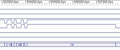

von Zenk (Gast)
hehe, man möge mir eine Tischkante reichen ;)
nun jetzt wird der Interrupt nachweislich ausgelöst, aber so ganz das
erwünschte Ergebnis ist es noch nicht.
Ich hätte jetzt erwartet dass der Interrupt nur pro Byte und nicht pro
Bit ausgelöst wird.
Denn wenn ich RX und PB0 am LogicAnalyzer anschaue dann sieht das sehr
ähnlich aus. Sprich wenn sich bei Rx der logische Zustand ändert, tut
das der beim PB auch. Ich hab mal ein Bild angehängt. Das obere sich
verändernde Signal ist Rx, das darunter PB0.
von Tobi (Gast)
Also der Interrupt wird auch nur Byteweise ausgelöst!
Da muss was nicht stimmen.
von Kai B. (kaib) Benutzerseite
Gerade getestet: pro Byte ein Interrupt. von dem her würde ich behaupten
das deine Messung falsch ist.
Lass mal im Interrupt hochzählen und gebe das aus dann siehste das pro
Byte der Zähler immer um 1 hochzählt.
von Zenk (Gast)
also wenn ich eine Variable mitzählen lasse kommt dabei raus dass der
Interrupt ca 1,6 mal zu oft aufgerufen wird.

von Zenk (Gast)
Quarz?                Quarz?
ja Quarz.
was?
Damit will ich sagen: Ich hab keine Ahnung worauf du hinaus willst.
Aber zu meinem Problem, der Faktor 1,6 hat sich bei genauerer Messung
als Faktor 2 herausgestellt und kam dadurch zustande, dass beim lesenden
µC U2X gesetzt war, beim sendenden nicht. Tja.
Jetzt werden sogar die richtigen Zeichen erkannt...Ich bin begeistert :)
Danke für die Hilfestellung.
PS: Das LogicAnalyzer Bild erklärt sich dudurch leider dennoch nicht.
