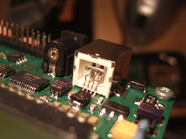

mir ist ein etwas peinliches Missgeschick passiert und ich kann nur
hoffen dass ihr mir behilflich sein könnte, die Folgen einzudämmen:
Basierend auf einer im Netz gefundenen Eagle-lib sowie einer USB-B SMT
Buchse von Reichelt, welche von den baulichen Abmessungen
übereingestimmt haben, habe ich ein PCB erstellt. Leider ohne das
Pinning vorher nochmal zu überprüfen. Ich weiß, wie kann man nur so dumm
sein....?
Wenn ich das Board jetzt nicht in die Tonne treten möchte bleibt nur
eins: woher kriege ich eine USB-B Buchse, die zu meinem Layout paßt?
1 Vcc
2 DM
3 DP
4 GND
     3 2 4 1          1 2 3 4
     Stecker         Stecker
Die linke Belegung findet man überall und die hat auch meine Buchse. Was
ich aber suche ist die rechte, die dummerweise meinem Layout entspricht.
Für entsprechende Tips wäre ich euch echt dankbar...
Viele Grüße,
Ein Hilfesuchender
Ist zwar nicht das Gelbe vom Ei, aber ich würde an deiner Stelle einfach
die Platine etwas bearbeiten. Die 3 Bahnen sauber durchtrennen (Leitung
2 ist ja an der richtigen Stelle) und kleine Drahtbrücken machen.

Wenn ich es richtig in Erinnerung habe müßte USB A funktionieren. Ist
aber auch eine Notlösung und paßt vom pitch her nicht wirklich....
Irgendwer wird sich diese lib wahrscheinlich angelegt haben weil er
genau diese Buchse hatte. Sie zu finden wäre also optimal. Bin aber für
jegliche Hinweise weiterhin gerne offen...
@Gast
Das mit der anderen Seite wollte ich auch vorschlagen.
@Ein Hilfesuchender
Funktioniert die Schaltung bei Bestückung des falschen
Teils? Dann würde ich das Pinning ignorieren.
Komisch das es da Bauteile mit gespiegelten Pins gibt.
Naja, das Pinning ist ja nicht komplett spiegelverkehrt. USB A scheint
paßt leider doch nicht. Höchstens ich montiere sie auf dem Kopf oder -
wie ihr vorgeschlagen habt - auf der Unterseite der Leiterplatte...

Ich habe mich jetzt für eine Lösung, die optisch am wenigsten aufällt:
man "patche" sich seine eigene USB-Buchse!!! ;-)
Nochmal danke für die Tips.
Super Forum hier!!!!
Wow! Kompliment für die Ausführung! Bist Du im Nebenberuf Uhrmacher oder
Goldschmied oder Zahnarzt?
Jedenfalls sieht es wirklich präzis und sauber aus.
