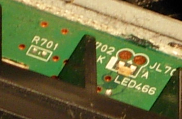

welche Bauform hat diese LED (sie strahlt seitlich ab [im Bild nach oben
rechts])?
Danke im Voraus.
mfg
Marco
von Gast (Gast)
Das könnte ne Osram Firefly sein. Leider etwas schlecht zu erkennen.
Daten zum Gehäuse siehe Datenblatt.

Danke schonmal für die Infos. Meint Ihr sowas kann man von Hand mit
einem Lötkolben auslöten bzw. einlöten? Im Datenblatt wird IR Reflow
empfohlen.
von Gast (Gast)
Na klar kann man das löten. Bei dem empfohlenen Verfahren hadelt es sich
immer um die industrielle Variante (Infrarot, Dampfphasen,...). Manuell
geht (bis auf BGA-Chips) immer irgendwie. Und bei einem Baiteil mit 2
Anschlüssen ist das gar kein Problem. Du solltest aber eine gute
(spitze) Pinzette zum Festhalten in der Nähe haben und einen Lötkolben
mit feiner Spitze besitzen. Manchmal empfiehlt sich auch eine Lupe zum
Kontrollieren der Arbeit. Ein gutes Flussmittel ist auch nie verkehrt -
genau wie feines Lot (0,5 - besser 0,3mm).
