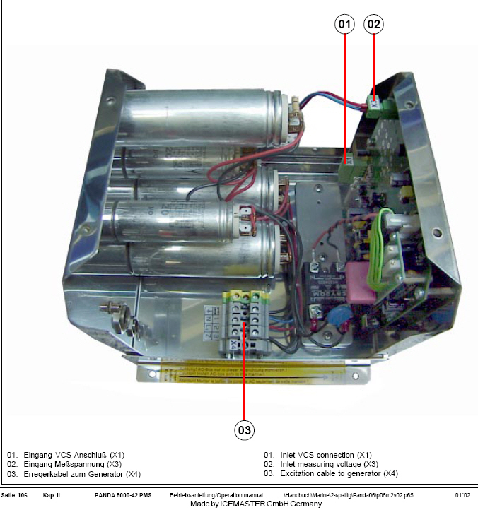

Bestehende Lösungen, die ich kenne (leider ohne Schaltplan)
Fischer Panda +/- 3V mit Regelung. die bauen die Teile von 9-30kW.
http://www.fischerpanda.de/doc/deu/products/B305ABB4A948C401C12570C0003193AC
noch eine Bedienungsanleitung, ich glaube, die haben's geschafft, ab
Seite 106
http://www.fischerpanda.com/Manuals/Panda%206-22kW%20Manual.pdf
Und wenn da die Leistungselektronik mit drauf ist, ist die spärlich
ausgefallen:
http://www.htl2.asn-linz.ac.at/diplomarbeiten/2005/Asynchrongenerator/index.htm

OP #1118119
Hallo Danke für die Antworten.
Ich kann mich leider nicht regelmäßig melden…
Also, ich werd jetzt erst mal die alte Funktion wieder herstellen, ein
paar Kondensatoren hab ich geordert. Schütze sollten auch noch da sein.
Noch zur Schaltung, per Elektronik und wie das auf den Bildern zu deuten
ist:
Die Wechselspannung wird gleichgerichtet, und dann mit einer
Phasenanschnittsteuerung geschalten (nehme ich an). Die Spulen dienen
dann wie von (benedikt) vorgeschlagen als Strombegrenzung im
Einschaltmoment.
Der Vorteil der Elektronik liegt auch darin, dass ich die gesamte
Kapazität auf die 3 Phasen packen kann und dann stufenlos ans Netz
schalten kann.
