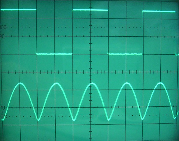

Hallo, hier mal ein erster Versuch zum Erzeugen einer
pulsweitenmodulierten Sinuswelle. Dabei ist eine Halbwelle mit 50
Werten im EEPROM abgelegt. Mit PINB2 wird zwischen pos. und neg.
Halbwelle umgeschaltet. Mit einem Poti kann die Amplitude in gewissem
Maße verändert werden und die Variable sinw dient dazu, den Sinus zu
strecken um die Frequenz einzustellen.
Das ganze sieht noch bisschen unschön aus und ist erstmal nur im
AVRStudio gelaufen. Der Test im AT90S4433 steht noch aus. Dazu muss ich
noch den Leistungsteil mit Vollbrücke und Steuerlogik basteln. Ich meld
mich, wenn es fertig ist unf funktioniert.
Verbesserungen und andere Vorschläge wären nicht schlecht.
Gruß Matthias
Gast #80371
Ich hab es endlich geschafft, das mal endlich praktisch auszuprobieren.
Also alles in den 4433 geladen und los gings. Erstmal nur mit RC-Glied
am Ausgang. Der Sinus sah sehr sauber aus, hatte aber nicht die vorher
errechnete Frequenz. Nach langem Suchen fand ich den Fehler dann in der
AD-Wandlung. Bei meinem eingestellten Taktvorteiler brauchte er einfach
zu lange zum Wandeln und berechnen. Deswegen war die gemessenene
Frequenz kleiner. Nun klappt alles, wie es soll. Bei 50 Hz soll komme
ich auf 50,29 Hz IST. Genauer muss es auch gar nicht sein.
