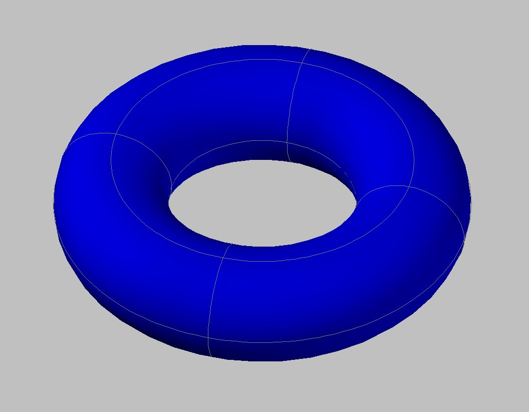

Guten Tag,
ich bin auf der Suche nach einem Torus mit 150cm Außendurchmesser und
45cm "Rohrdurchmesser". Der Torus muss eine elektrisch leitfähige
Oberfläche besitzen, da er als Sekundärkapazität für meine große
Teslaspule dienen soll.
Kennt jemand eine Firma (evtl. Blechnerei oder Ähnliches), die so etwas
herstellen kann?
Blechnereien, die ich bisher angefragt habe, waren allesamt nicht in der
Lage, so etwas herzustellen.
Habt Ihr vielleicht Ideen, wo man sonst so ein Ding auftreiben könnte?
Daniel

gut, dass du das bild ran gehangen hast. Hätte mir sonst gar nichts
unter einem "Torus" vorstellen können ;-)
Sowas müsste man sich doch fast selber bauen können. Als erstes müsste
man einzelbleche berechnen (das ist wohl das schwierigste ;)) die
aufgerollt und aneinander geschweißt einen Torus ergeben. Dann
entsprechend viele Bläche (je nach "Auflösung") bestellen und zusammen
schweißen oder (einfacher) löten.

Eine relativ kostengünstige Variante wäre eventuell die Verwendung von 4
Stk. 90° Lüftungsbögen, gibts IIRC von Nennweite 15mm bis weit über
1000mm.
Noch günstiger ist Aluflex-Rohr, kann man z.ß. innen mit einem
Hula-Hoop-Reifen stabilisieren.
hth, Iwan

Ich würde sagen es kommt darauf an, wie glatt die Oberfläche sein soll,
bei Teslaanwendungen sollte sie ja so glatt wie möglich sein, um ein
möglichst gleichmässiges Feld aufzubauen. Also falls dir die
Flexrohroberfläche  nicht ausreicht, könntest Du einen Torus aus z.B.
Holz bauen und die Oberfläche leitend machen. Du könntest z.B. Zinkspray
verwenden, denke ich.
Meint ihr das ist realistisch?
Ich hab mal so einen Torus aus Syropor gebaut und mit Aluminiumfolie
beklebt, war nicht so erfolgreich. Die Oberfläche war noch schlechter
als ein Flexrohr.
cu Thorsten

Ich würde auch sagen, dass eine Konstruktion aus Lüftungsrohrbögen die
einfachste Möglichkeit wäre. Ich kann dir nur eine österreichische Firma
anbieten, aber solche Rohrbögen sind sicher im gesamten
deutschsprachigen Raum erhältlich:
http://www.redring.at/data/Katalog_2008/07-LZ0607_2008.pdf
(Seite 2 links oben)
Du müsstest halt die Enden, wo die Gummidichtung drin ist, mit der
Eisensäge abschneiden und dann vier solcher 90°-Bögen zu einem Torus
zusammenlöten. Für einen handwerklich durchschnittlich begabten
Heimwerker sollte das kein Problem darstellen. Die Rohrbögen sind aus
verzinktem Stahl, also weichlötbar.
Billig wird's allerdings nicht, ein Rohrbogen kostet zwischen 75 und 94
Euro (400 mm  bzw. 500 mm Durchmesser).

Das Problem an der Sache ist, dass die Form der Bleche sehr speziell
wäre. Noch schwieriger ist das Schweißen. Ich habe nur ein großes
konventionelles Schweißgerät für grobe Sachen. Da wäre ruck zuck ein
Loch in dem Blech.

Das hört sich auch sehr gut an. Ich hoffe, dass man das einigermaßen
kantenfrei hinbekommt.

Ja richtig, die Oberfläche muss möglichst glatt sein. Einen
Styropor-Torus in dieser Größe wird es wohl nicht so leicht geben.
@ Kobaltchlorid (Gast)
Das sieht sehr gut aus. Die Kosten sind in Ordnung. Ich werd mich mal
näher informieren.
Es wurden ja jetzt einige Möglichkeiten genannt. Nun gilt es nur noch
herauszufinden, welche die beste ist. Ich tendiere nun auch zu den vier
90° Bögen... Mal sehen, was sich machen lässt.
