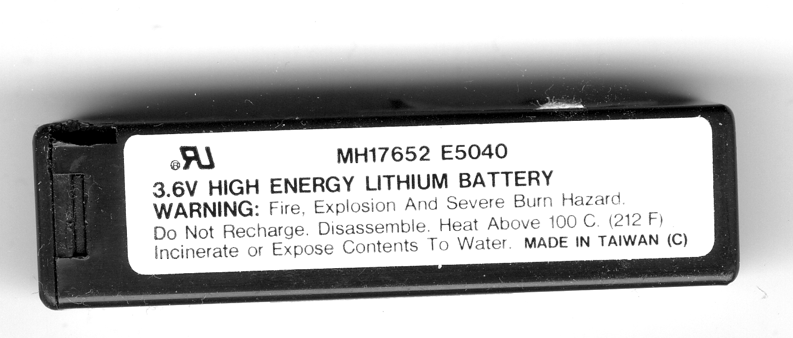

ich habe hier ein altes 386er Mainboard mit defektem Biosakku
(ausgelaufen).
Da ich grade keinen Ersatz hier habe, würde ich gern eine externe
Batterie anschließen.
Dazu findet sich auch eine vierpolige Steckerleiste mit der Aufschrift
"ext. bat". Auf Pin 2 und 3 befindet sich ein Jumper.
Hat jemand eine Idee, wo nun + und - von der Batterie dran muss?
Pin 4 der Steckerleiste liegt auf Masse, soweit bin ich schon gekommen.
Nur auf den Jumper kann ich mir keinen Reim machen und die Position von
+ ist mir auch föllig unklar.
Ich kann mich noch an die alten, schwarzen Batteriekästen der alten
Rechner erinnern, aber wie die Belegung der Stecker aussah, fällt mir
mir beim besten Willen nicht mehr ein.
Vielen Danke im Voraus!
MFG Robert

Ein stolzer Preis! solange die Batterie länger hielt als die Knopfzelle
in meinem MSI Board...
Gut bei 3,6V werde ich wohl einfach 2 oder 3 Mignonzellen in Reihe
schalten. Mal gucken was für eine Halterung sich finden lässt. Ist die
Spannung kritisch? Ich hab doch ein wenig Muffensausen dass mir da
einfach was durchkohlt und ich das schöne Teil dann doch noch
wegschmeißen muss.
Viel höher würde ich nicht gehen mit der Spannung, also nur 2*Mignon und
es dürfte funktionieren (hoffe ich). Oder 3,6 Volt Akku.
Die Batterie hat übrigens 11 Jahre gehalten^^.
Commander Keen, das waren noch Zeiten :)
Sicher, daß da Lithium drauf stand? Polung beachten !
3,6V könnten auch 3 Zellen NiCd gewesen sein, die ich früher mal in
höchster Not durch 3x R6 NiCd ersetzt habe. Ging lange.
Ja  :)
Es funktioniert...und siehe da, sogar WIN3.11 drauf!
Ich habe nun 2 Mignonzellen in Reihe und dann dran. Läuft!
