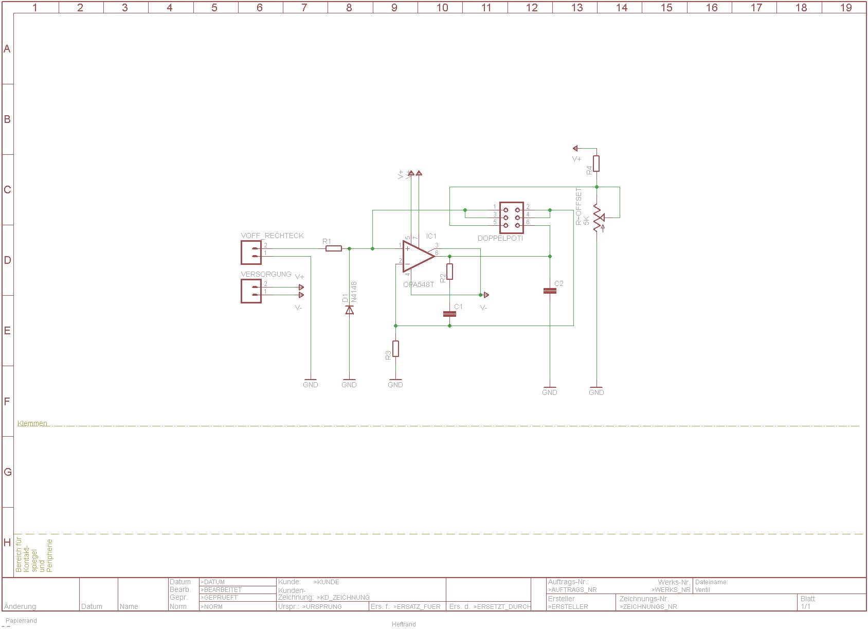

Hallo Leute,
ich möchte eine Sinusspannung von ca. 0V - 10V (also 5V Amplitude und 5V
Offset) auf ca. 12V - 24V heben, also einen Sinus mit 6V Amplitude und
18V Offset (Gleichspannungsanteil?).
Ein Kollege hat mir nun erzählt, dass es bereits einen Opamp gibt, bei
dem man mit einem Poti die Verstärkung, mit einem anderen einen Offset
einstellen kann.
Kenn jemand so ein Bauteil? Ich konnte leider keins finden...
Grüße,
Alfred

Na, soo kompliziert ist das ja nicht.
Schaltung im Anhang könnte etwa passen, statt dem teuren LT1006 tuts
sicher auch ein halber LM358 für einige cent.
Die Spannungsteiler lassen sich natürlich auch durch Potis ersetzen,
leider sind die nicht ganz voneinander unabhängig (der Offset-Regler
verringert die Verstärkung…)

Hi Ernst.
Das geht im Prinzip, nur bei kapazitiv eingekoppelter Sinusspannung
hängt der Op-Ausgang auf V+ wie festgemauert. Dann braucht es einen
Spannungsteiler aus den 300K und einem Widerstand zu Null.
Exe

Hi Exe,
Klar, andere Aufgabenstellung => andere Schaltung.
Die Eingangsspannung vom TE ("5V Amplitude und 5V Offset") ist aber wohl
eher nicht kapazitiv gekoppelt, sonst hätt' die keinen
Gleichspannungsanteil.
Und verbessern kann man immer was, z.B. könnt man aus der anderen Hälfte
des OpAmps noch nen Spannungsfolger bauen und davorschalten, um den
Eingang wirklich hochohmig zu haben.
Und der "PullUp" nach Vcc zum Offset-Einstellen ist auch eher
suboptimal, fängt sich so schön alle Störungen der Versorungsspannung
mit ein.

Ein weiterer Grund spricht für den Spannungsteiler. Bei abgetrennter
Steuerleitung hängt der Op am Plus-Dach während er bei angeschlossener
Steuerung korrekt auf Soll kommt. Ändert sich der Innenwiderstand der
Steuerquelle ändert sich der Offset mit zB bei Frequenzverstellung.
Speziell zugeschnitten auf das Problem ja, allgemein eher nein.
Dem Nachtel eines eventuellen Frequenzgangs durch die
Kondensatorkopplung stehen diese Vorteile gegenüber. Anders wäre es wenn
der Steueroffset variabel ist und durchgeschleift werden Muss.

Hej Leute,
vielen Dank für eure Antworten.
So ein Teil, wie ich beschrieben habe gibts wohl echt nicht...
wir haben das jetzt so wie auf dem Bild gelöst, was einwandfrei funzt.
