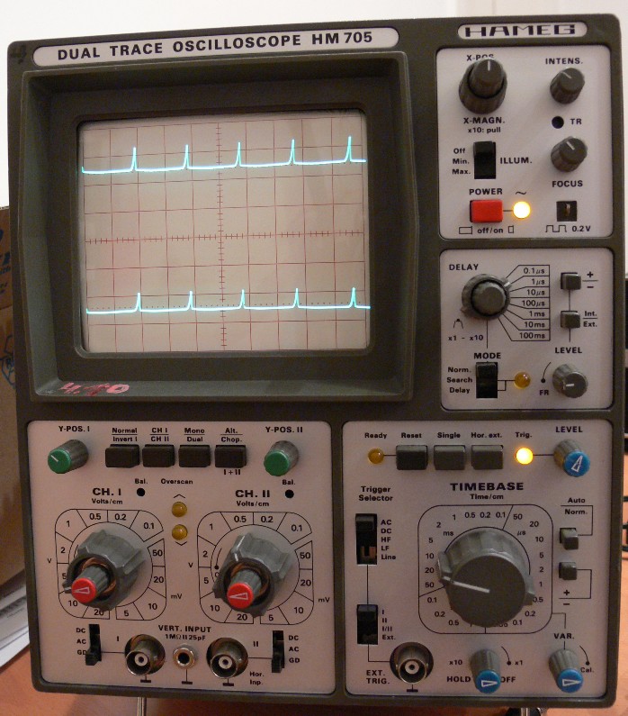

irgendwie ist diese Woche der Wurm drin. Nach einem eher banalen Problem
mit einem µC Programm macht mein gebrauchtes Hameg HM 705 komische
Mätzchen. Das Signal ist (wie man sieht) auf beiden Kanälen (leicht
unterschiedlich stark) vorhanden. Es ist unabhängig von der eingestellen
Abschwächung immer gleich groß. Man kann jedoch darauf triggern. Auch
wenn ein Signal anliegt ist die Störung vorhanden. Sie wird dann quasi
auf das Signal aufmoduliert. Eine Umschaltung zwischen alternierender
und chopper Darstellung hat keinen Einfluss auf das Störsignal.
Wenn ich mich nicht verrechnet habe, sind es genau 50 Hz. Ich tippe mal
auf einen abgerauchten Elko irgendwo im Eingangsteil oder Netzteil.
Kennt sich hier vielleicht jemand mit den Dingern aus? Mein Wissen mit
solch komplexer Analogelektronik ist leider <=0.
Ein neues Oszi wird wohl das Bastelbudget für 2009 in einem Rutsch
aufbrauchen. Daher wäre ich für Reperaturtips echt dankbar...
Anhand deiner Beschreibung wuerde ich auch vermuten das eine
Betriebsspannung unsauber ist. Und da liegt natuerlich ein
tauber Elko nahe.
> Mein Wissen mit solch komplexer Analogelektronik ist leider <=0.
Du sollst das Teil reparieren und nicht neu entwickeln. :-)
Ich wuerde mir da nicht zu viel Sorgen machen. Die Kisten sind
eigentlich einfach und uebersichtlich aufgebaut.
Schau mal das du irgendwo am Netzteil die Betriebsspannungen findest
und loete da mal noch einen anderen Elko drueber um zu kucken ob
der Fehlr erstmal weg ist.
Hameg war uebrigens immer recht freigibig mit seinen Schaltplaenen
falls er nicht sowieso dem Geraet beilag.
Olaf
Hatte mein HM512 (BJ1981) auch schon mal.
War der Brückengleichrichter im Netzteil.
Normalerweise hat man am Ausgang 100Hz Brumm.
Im Fehlerfall traten 50Hz auf. Da reicht der Elko nicht mehr.

Dein Gleichrichter sieht mit den 20ms angeschlagen aus. s owie Roland es
richtig deutet.
Ideal wäre ein zweites, (geliehenes ?) scope sowie Trenntrafo.
Elko ebenfalls auf Kapazitätsverlust prüfen (Taubjhheit).

Hallo Zusammen,
der Schaltplan ist letze Woche eingetroffen und heute bin ich endlich
mal dazu gekommen das Oszi zu zerlegen und durchzumessen:
Der -12V-Testpunkt zeigt eine von der Bildhelligkeit abhängige Störung
(ca. fünf 50Hz Impulse, dann eine kurze Pause). Da die -12V auch für die
Hochspannungserzeugung verwendet werden sieht's wohl nach einem taubem
Elko aus. Also hab ich am Gleichrichter und am Regler (BR492/IC492 - für
alle mit Schaltplan) gemessen. Die Restwelligkeit vor dem Regler liegt
weit über der von +12V und +5V. -12V hat eine Welligkeit von ca. 1Vss
(das Display von meinem Ersatzoszi ist einfach zu klein...). Also tipp
ich mal auf den Glättungselko und werde diesen einmal auslöten und an
das C-Meter hängen.
Am Ausgang des Längsreglers sieht man die helligkeitsabhängige Störung
ebenfalls (ca. 1mVss). Da die -12V den Eingangsverstärker versorgen,
würde ich sagen, dass ich mein Problem gefunden habe. Warscheinlich
werde ich auch gleich den Glättungselko nach dem Regler austauschen, um
auf Nummer sicher zu gehen.
Macht es eigentlich Sinn, die beiden anderen Elkos (+12V- und +5V-Zweig)
gleich mit zu tauschen? Sind die gleichen Typen und wenn ich eh schon am
löten bin...
Daniel

auch wenn's schon ein wenig her ist, möchte ich noch schnell Erfolg
vermelden. Nur für alle mit einem ähnlichen Problem welche diesen Thread
beim Suchen finden. Das tauschen der Elkos hat das Problem beseitigt.
Danke an alle für die Hilfe.
