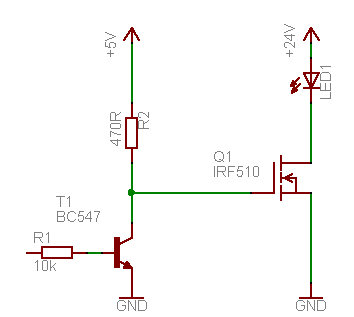

ich möchte 5 LED-RGB-Stripes (24V-insges. <2A) mit einem AVR und PWM
(ca. 160Hz) ansteuern.
Die Vorwiderstände sind auf den Stripes schon mit drauf.
Es sind 4 Anschlüsse an den Streifen +24, R, G und B.
Würde das so (Schaltung im Anhang) gehen, oder gibt es noch etwas zu
beachten (bezüglich PWM-Frequenz)?

Ups, als N-Kanal MosFet habe ich den IRLZ34N vorgesehen.

von Marius S. (lupin) Benutzerseite
Sollte passen. Nur warum brauchst du einen FET der für 30A ausgelegt
ist? Typen die weniger Strom verkraften haben dafür meist eine kleinere
Gate-Kapazität und können schneller umgeschaltet werden (ist bei 160Hz
aber ziemlich egal).
Im eingeschalteten zustand braucht deine FET Ansteuerung 10mA - das ist
ein bischen viel und du versaut dir den Vorteil der eigentlich
leistungslosen Ansteuerung des FETs, die Ansteuerung muss zwar
niederohmig erfolgen, aber deswegen braucht man keinen Strom zu
verschwenden. Entweder nimmst du eine richtige Gegentaktstufe oder du
schließt das gate des FETs direkt an den AVR (was bei 160Hz überhaupt
kein Problem ist).
Deine anforderungen sind extrem unkritisch, das wird schon klappen ;-)
von Jürgen (Gast)
>ist?
Um Reserven zu haben. Die 5 Stripes kommen hinter mein TV-Gerät, weitere
folgen vielleicht noch :)
Ausserdem kostet der Fet nur ca. 0,40 €.
>leistungslosen Ansteuerung des FETs...
Der NPN Invertiert aber ausserdem noch, da ich die Software schon fertig
habe (STK500 invertierte LEDs) bräuchte ich so keine änderungen mehr
machen.
Werde das mal so probieren, dank dir ...
