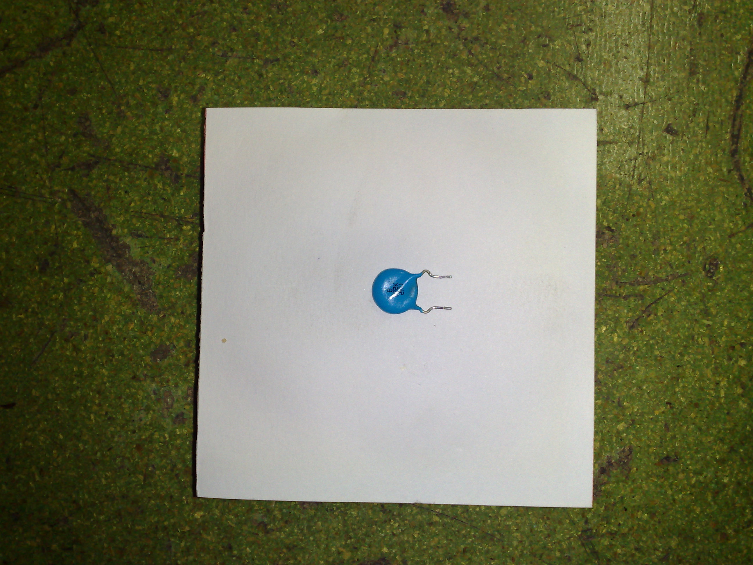

Morgen! Beim googlen bin ich auf das forum gestoßen und da ich keine wirkliche Anwort finde, hab ich mich hier mal angemeldet. Vielleicht kann mir einer von euch helfen? Was ist das für ein Bauteil? Bezeichnung: B 222k 2kv Ist das ein Keramikkondensator? Danke!
#1109773
Ich denke schon. 2,2nF und 2kV Spannungsfestigkeit.
Google mal nach: 222k 2kv Und miss nach, ob der 2,2nF hat. In dieser Bauform gibt es auch Varistoren, die haben aber eine andere Stempelung.
Müsste ein Hochspannungskondensator sein. 2kV, 2,2nF Grüße STB
#1109776
Michael Nix is wrote: > Beim googlen bin ich auf das forum gestoßen und da ich keine wirkliche > Anwort finde, hab ich mich hier mal angemeldet. Vielleicht kann mir dazu hättest du dich nicht mal anmelden müssen. man kann hier auch ohne anmeldung posten. > Bezeichnung: B 222k 2kv 22*10^2 pF= 2,2nF spannungsfestigkeit vermutlich 2kV > Ist das ein Keramikkondensator? ja. das B könnte auf +-0,1pF toleranz hindeuten. ist aber unwahrscheinlich
Ist ein Murata Hochspannungskondensator. http://www.gudeco.de/de/katalog/dokumente/draht_keramik_einschicht_kondensatoren.pdf Seite 6 STB
#1109824
Auf denn ersten Blick dachte ich mir das sei ein NTC, weil einen kondensator mit 22k angabe habe ich noch nicht gesehen. MfG

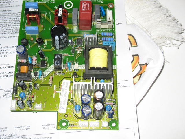

Hey, danke für die vielen Antworten! Also ich hab ihn gemessen und er hat doch tatsächlich 2,47nF Hatte vorher mal µF gemessen, da zeigt das Messgerät ja nix an ^^ Jetzt bin ich echt ein bisschen überfragt. Habe von Schaltnetzteilen eigentlich garkeine Erfahrung, bis auf eines: Reparieren eigentlich nicht möglich. (Außer Elkos) Hat einer von euch eine Idee bzw Rat? Siehe Bild. Die Sicherung ist geflogen und der IC FSD200 hats zerlegt. Rote Kreise: FSD200, B 222k, Diode 4007, Elko 22µF 400V B222k, Diode, Elko gemessen: i.O. Und nu?
>Und nu?
Schalttansistor OK?
#1109842
Das sieht eher so aus als wäre das ein getrenntes kleines Netzteil(Standby oder ähnliches), weil eigener Trafo, eigener Optokoppler, eigener Ausgang, etc. Ist der andere Teil des Netzteils(rechts) noch OK? @Lörg S. Das sieht so aus als hätte das IC den Transistor integriert. Überprüfe das nachher mal im DB. Da geht ne Leiterbahn direkt vom Trafo zum IC...
Da dies wohl ein Doppelnetzteil ist, und deine Beschreibung danach klingt, daß nur die linke Seite hinüber ist, und diese linke Seite recht einfach aufgebaut ist, würde ich einfach sagen, einfach mal alle Teile links prüfen inkl. Sekundärseite und Optokoppler (ist ja nicht viel). Dann alles , was kaputt ist, durch neues ersetzen, und dann beten und hoffen .... ;-)
#1109850
Mess mal ohmsch zwischen Pin 7 und 1, 2 oder 3 des FSD200 (integrierter Mosfet) wichtig dabei: + an 7, - an 1, 2 oder 3, sonst misst du die Body-Diode. Wahrscheinlich Kurzschluss.
#1109851
Hatte recht. Da ist der Schalt-MOSFET integriert. Im Dateblatt sind auch
n paar Typical Applications gezeigt. Die dürften ja in etwa dem
entsprechen was du da hast. Wenn außer dem IC keine weiteren Teile
kaputt sind, vll mal ein neues einsetzen.
Aber vorsichtig beim Test, hast du einen Trenntrafo und FI? Weil das
sind Spannungen mit denen man nicht spielt.
Wenn du dir das nicht zutraust, dann gib das lieber einem der Plan davon
hat.

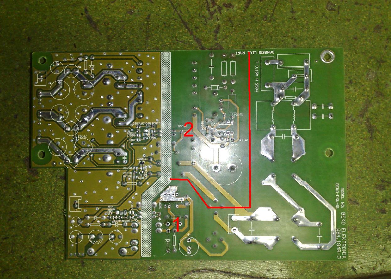

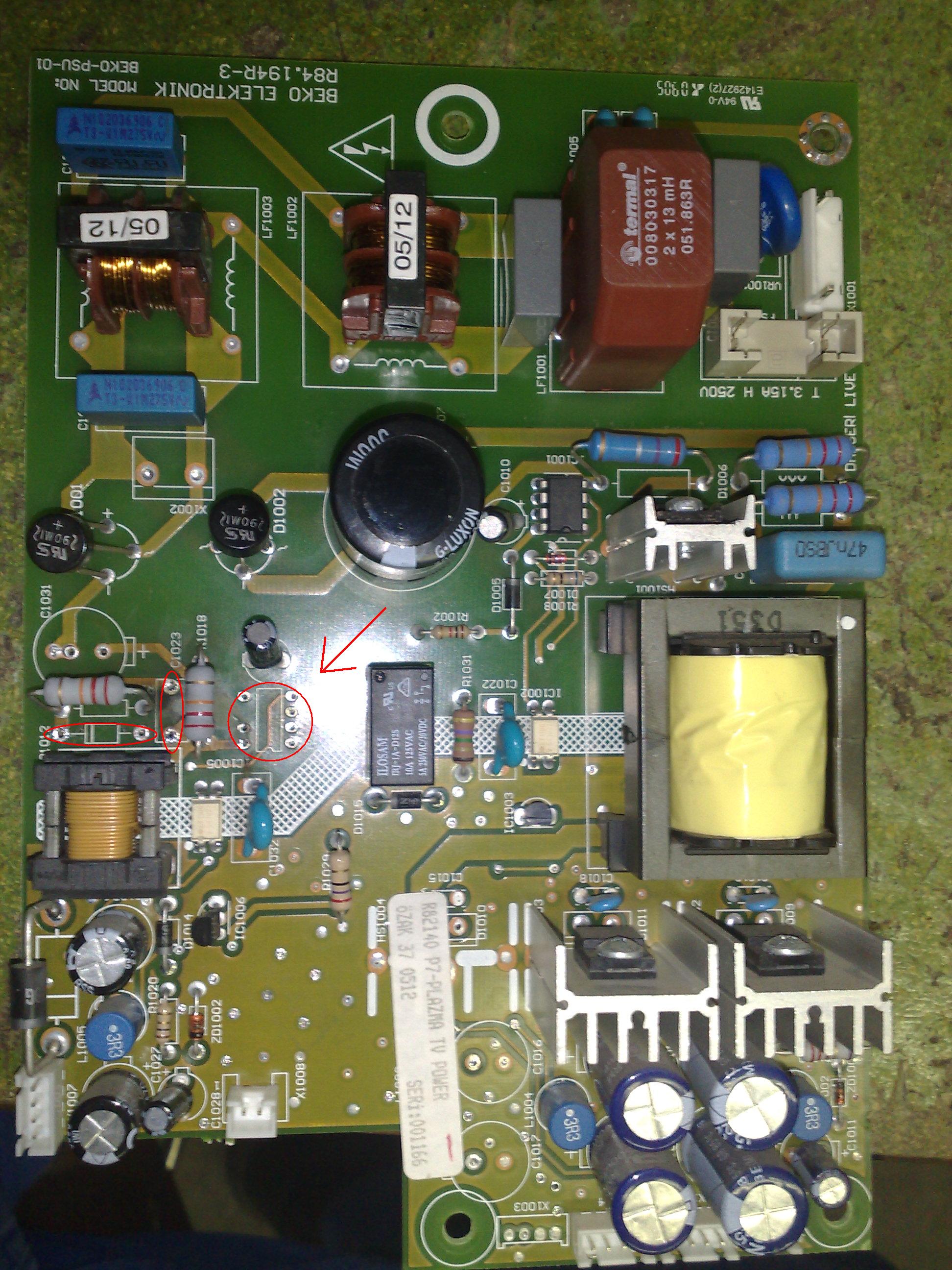

Also mit Elektrik hab ich schon Erfahrung, aber nicht so mit Elektronik. FI und so alles da :-) Ich hab nochmal Fotos gemacht. Es geht um den Bereich "1". Dort sitzt der Transistor nicht. "Sekundärseite und Optokoppler" Wie? Da fehlt es mir gerade an Wissen. Wo ist der Optpkoppler? 05/12? Die Spule? Sekundär sieht alles gut aus, was soll ich da messen? "Mess mal ohmsch zwischen Pin 7 und 1, 2 oder 3 des FSD200 (integrierter Mosfet) wichtig dabei: + an 7, - an 1, 2 oder 3, sonst misst du die Body-Diode. Wahrscheinlich Kurzschluss." Also den Baustein messen? Denke das brauch ich nicht, weil da so einer Blitz raus kam ;-)
und hier unten.
#1109998
Also dein großes Schaltnetztiel besteht in Wirklichkeit aus zwei einzelnen. Eins davon ist das, bei dem offensichtlich der IC kaputt ist. Der Optokoppler ist des weiße quadratische Bauteil neben dem Trafo, dass die weiße Fläche überbrückt, ist aber jetzt nicht so wichtig. Wenn wirklich nur das IC kaputt ist, dann setzt mal ein neues ein. Kannst vorher nochmal messen ob der Trafo evtl nen Schluss hat -> Widerstand zwischen den Anschlüssen gegen 0, dann muss der auch erneuert werden, sonst brennt dir dein IC wieder durch.

Gegenfrage: Was versprichst du dir davon? Wenn du dir unsicher bist löte doch einfach die DC Pins des Gleichrichter ab zieh sie raus und messe dann. Aber ich denke nicht, dass da was kaputt ist. Es sieht eher so aus: MOSFET ist durchgebrannt -> Trafo schließt somit direkt die über 300V Gleichspannung vom Gleichrichter kurz -> Sicherung fliegt netterweise raus. Die wichtigere Frage ist: Warum ist der MOSFET durchgebrannt? Wenn von alleine, müsste ein neues IC das Problem beheben. Vll ist das aber die Folge einer anderen, noch unentdeckten Fehlfunktion, dann geht dir das neue IC direkt wieder flöten. Hast du mal den Trafo durchgemessen? Nicht das bei dem durch den Schluss ne Isolierung durchgebrannt ist...

Hi, wenn du den Plasmafernseher wieder hinbekommen willst (hatte exakt das gleiche Problem!) solltest du mal den gleichrichter D1001 checken, bei mir war der defekt und dieser hat voll durchgeschlagen. Folgende Bauteile waren bei mir defekt: - D1001 - C1031 - C1023 - R1018 - IC1005 Ich guck mal ob ich den Shop noch gespeichert habe wo ich die Teile vorallem den IC1005 bestellt hatte.
#1110077
Gut das ich meine Emails nie lösche. Hier die Daten: Shop in dem ich damals bestellt hatte: http://www.ersatzteil-service.com/shop/index.htm Die Teile hatte ich bestellt (rest hatte ich selber): - FSD200 - 2,2nF / 2000V - RM 15mm - AX5W 22K 0,40 EUR 0,80 EUR viel Erfolg MfG haves
#1110100
Damit andere Leute den Thread leicht finden können, sollte immer Nummern, Hersteller etc. mit angegeben werden: BEKO ELEKTRONIK MODEL NO: BEKO-PSU-01 R84.194R-3 R82140 P7-PLAZMA TV POWER 8ZAK ÖZAK 37 0512 SERi: 001166 Überprüfe ALLE Elkos kritisch, sie trocknen leicht aus und haben hohe Innenwiderstände (ESR). Die Folge ist, dass die Energie im Trafo nicht in die Cs fließt, sondern in die Snubber und den Transistor. Das halten die auf Dauer nicht aus. Lieber die Cs auf Verdacht austauschen oder auf der Platinenseite noch hochwertige SMDs dazulöten.

@ KiBa (Gast) ... >Kannst vorher nochmal messen ob der Trafo evtl nen Schluss hat -> >Widerstand zwischen den Anschlüssen gegen 0, dann muss der auch erneuert >werden, sonst brennt dir dein IC wieder durch. ... Glaubst Du wirklich, daß Du mit einer simplen R-Messung den Trafo auf Windungsschluß prüfen kannst? Dir scheint nicht bewußt zu sein, daß Schaltregler-Trafos grundsätzlich extrem niederohmig sind (in der Regel weit unter 1Ohm), weil da nur ein paar Kupferdrahtwindungen drauf sind. Wenn schon, dann müsstest Du ihn zu gedämpften Schwingungen anregen - wenn er das nicht machen will, dann hat er 'nen Kurzen irgendwo. @ Michael Nix is (nightwalker) Aber in der Regel sind solche Trafos das Letzte, was kaputt geht. Da hier unter C1023 eine dicke Rauchschwade zu sehen ist, denke ich mal, daß das Ding durch Überspannung hopps gegangen ist, womit dann auch noch die Diode, der IC und der C (also was Du schon rausgebaut hast) und evtl. auch der Gleichrichter D1001 hinüber sind. Evtl. hat auch der Optokoppler (also das weise Ding neben dem Übertrager/Trafo) was abbekommen. An seiner Eingangsseite (Hochspannungsseite) müsstest Du eine Diode messen können, allerdings mit rel. hoher Flußspannung so um die 1,5V (Multimeter mit Dioden-Prüfer sollte das noch können). D1001 kannst ganz normal via Diodenprüfung checken, wenn Du weist, wie solch eine Graetzbrücke (was das Ding ja ist) aufgebaut ist.
@ Jens Gleichrichter ausgebaut und der is defentiv platt. Sicherung bleibt jetzt auch ganz, d.h. der 2. Kreis ist i.O. Werde nu die Sachen bestellen und werde mich auf jeden Fall wieder melden was Sache ist. DANKE euch allen!!!!!!!!!!
ahh, eins noch. Ich komm mit der Bezeichnung des Gleichrichters nicht zu recht. Da steht IW 06 Kann ich da den nehmen: B380C1500 RUND-GLEICHRICHTER SO33/205 Der kann ja 380V und 1,5A. Ist der größte Rundgleichrichter im Shop.
#1110605
der sollte es tun (B380C1500) das komplette Netzteil neu kost übrigens 81,- +Märchensteuer (nur um mal abzuwägen ob sich der Aufwand lohnt)

So, Guten Morgen erstmal. Wie versprochen, auch wenns echt spät ist :-( ... er läuft :-) Für 14€ und ein bissl Arbeit. Er hat nur ein Problem. Wenn ich ihn anmache kommt kein Bild. Erst beim zweiten Versuch (aus-an) gehts. Hmm? Aber für 14€ ... passt schon :-) DANKE für eure Hilfe!!!!!!!!
