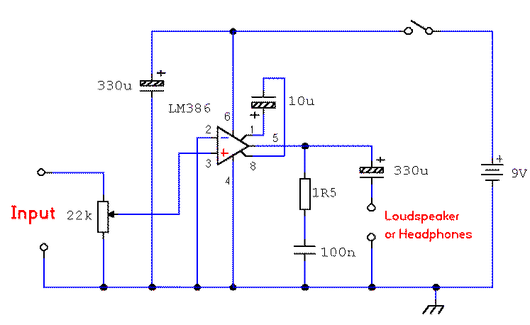

Ja, das rohr ist ein guter resonanz-körper. Ich habe folgende Schaltung
im web gefunden, was meinst ihr, wenn ich das nachbauen, funktioniert
das für einen MP3 Player?
von basti (Gast)
Hier die schaltung

Im Datenblatt sind einfache Schaltbeispiele gezeigt (z.B. "Amplifier
with Gain = 20").
Wenn ich mich richtig erinnere, kenne ich diesen Verstärker noch aus
meiner Schulzeit. Damals haben wir nur durch Gegenkopplung wie bei einem
Operationsverstärker einen guten Klang erzielen können. Irrtum
vorbehalten, ist eine Weile her.

von basti (Gast)
ich habe nun eine schaltung gebaut, die so wie diese ist:
http://www.interq.or.jp/japan/se-inoue/e_ckt3.htm
Am Input hängt ein MP3 Player und als Lautsprecher hab eich einen 8 Ohm
/ 0.5W Lautsprecher verwendt. Jedoch läuft es komischerweise nur ein
paar sekunden und dann bricht es ab? Bevor ich etwas kille würde ich
gerne fragen ob vielleicht die 8 Ohm nicht gut für einen kleiner Player
sind? Außerdem habe ich keinen 250uF Kondensator geahabt udn habe mehrer
parallel geschaltet um auf die 250 zu kommen?
von Nullahn (Gast)
Die 8 Ohm sind doch am LM386 und nicht am Player.
Da ist irgendwo noch der Wurm drin.
Hast du den 10µF verbaut? Raus damit.
Polarität des 250µF richtig?
von basti (Gast)
was macht es denn für einen unterschied, wenn ich mehr Kapazität nehme?
500 oder gar 1000µF?
von nullahn (Gast)
Tiefere untere Grenzfrequenz.
von basti (Gast)
denn nun kommt ein enormes rauschen, ich habe anstelle dem 250 einen
1000 genommen, sonst läuft es auf 9V...????
