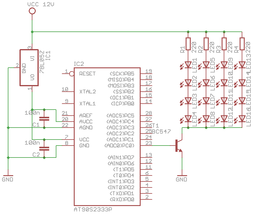

gemäß dem Thread Beitrag "Hardware-PWM mit Bascom" in dem es
primär um die Software ging, habe ich bei meinem Vorhaben noch ein paar
Fragen zu der Schaltung.
Vorhanden ist eine Wolke aus Holz, in dieser sind etwa 80 Löcher in
denen mal eine Lichterkette steckte. Da diese defekt war und schon vor
einiger Zeit entfernt wurde, möchte ich gerne LEDs in die Löcher bauen
und diese ähnlich einem Sternenhimmel blinken/faden lassen. Ich habe
mich nun für 5 PWM-Kanäle á 16 LEDs entschieden. Die LEDs wollte ich mit
12V betreiben, eine PWM-Gruppe soll dabei aus 4x 4 LEDs in Reihe
bestehen. Im Plan habe ich das ganze einmal für einen Kanal
eingezeichnet. Geschaltet werden soll das ganze mit einem Transistor,
und hier fangen meine Fragen an:
- reicht der BC547C aus? Ein Bekannter meine, er könnte reichen, da ja
keine konstanten Ströme.
- brauch ich einen Basiswiderstand? Wenn ja, wie dimensionier ich
diesen?
- brauchen die Transistoren einen Kühlkörper?
- Den Vorwiderstand der LED-Ketten habe ich auf 180 Ohm berechnet (die
220 Ohm im Plan sind falsch). Sollte ich diesen nicht kleiner machen, da
ja gepulst wird?
- Braucht der 78l05 noch irgendetwas drumherum? Im Datenblatt steht dass
er sonst keine Bauteile benötigt, in der Beispielschaltung ist er
allerdings mit Cs drin.
- Muss er gekühlt werden, bei der geringen Stromaufnahme von µC und Ts?
Danke für eure Tipps, Gruß
Dominique Görsch
Gast #1110159
reicht aus
diesen?
Ja, ca. 1K.  Dimensioniert über die Stromverstärkung lt Datenblatt.
Nein, wird in die Sättigung gesteuert
ja gepulst wird?
Nein, ist Deine Sicherheit bei Programmfehlern. Kannst schließlich die
PWM auf 100% stellen.
Dei Kondensatoren müssen sein!!!
Nein.
Axel
Gast #1110188
> Sternenhimmel
also weiße Leuchtdioden,  dann gibt es noch die Frage, ob der Strom auch
reicht für eine gefällige Helligkeit. Die Spannung für weiße LEDs liegt
über 3 Volt, weswegen die 12V nicht genügen.
OP #1110202
Irgendwie blick ich da nicht durch. Was müssen das für Cs sein? Ich habe
an meinen µC bisher immer 100nF Kerko genommen (Reichelt KERKO 100N).
330nF (0,33µF) finde ich dort aber garnicht als Kerko, nur als Tantal
oder Folien-C. Was nimmt man denn nun bei dem Spannungsregler? Gibts
irgendwo ne Seite mit Infos, welcher C wann und wo verwendet wird?
Danke und Gruß
Dominique Görsch

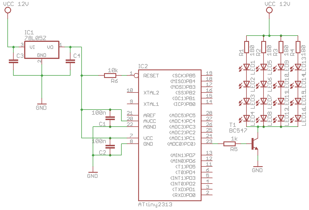

OP #1127644
Wollte mich nur noch kurz bei allen bedanken, die mitgeholfen haben. Die
Wolkenlampe mit Sternenhimmel funkelt bestens. Sie hängt seit soeben an
der Decke im Kinderzimmer und erfreut meinen Sohn. Für alle
interessierten anbei noch der finale Schaltplan. Bei Interesse kann ich
den (Basic-) Code auch noch posten, der ist allerdings nicht so wirklich
schön. :)
Dominique Görsch

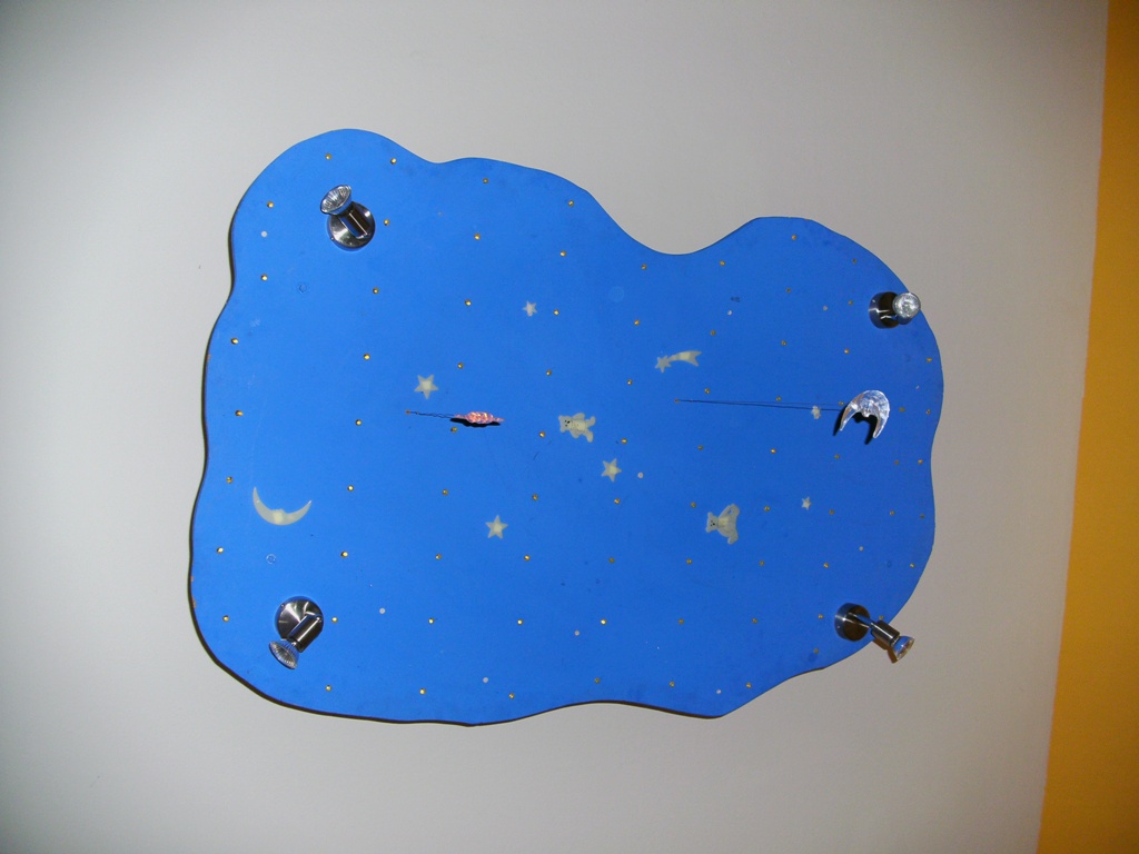

OP #1131756
Das Verteilen hab ich mit meinem Sohn zusammen gemacht. Die Löcher waren
ja schon vorhanden und ich wollte die LEDs halbwegs zufällig verteilen.
Also hab ich mir vier Filzstifte in unterschiedlicher Farbe geschnappt
und Ben gesagt er soll sich einen Stift aussuchen und damit um vier
Löcher einen Kreis machen, aber die gleichen Farben dürfen nicht
nebeneinander liegen. Das ganze dann viermal mit einer Farbe (bis 16
zählen geht noch ned g). Danach eine andere Farbe... usw. Am Ende
blieben 15 Löcher übrig (es waren nur 79, nicht 80). Ich hab dann
ebenfalls mit dem farbigen Stift 4 Löcher gleicher Farbe miteinander
verbunden um eine halbwegs sinnvolle Verdrahtung ohne unnötig lange
Leitungswege zu finden.
Foto hängt an.
Video unter http://crap.dgoersch.info/wolke.avi.
Source unter http://crap.dgoersch.info/wolke.bas.
Dominique Görsch
PS: Wie schon erwähnt, der Code ist verbesserungswürdig aber
funktioniert.
#1131833
Hey Dominique,
super Teil, Deine Wolke!
Ein Bild von der Rückseite wäre jetzt mal interessant gewesen, aber laß
das Teil lieber an der Decke... ;-)
Vielleicht hätte ich die Übergänge noch etwas weicher gestaltet, aber so
an sich ist das echt klasse!
Dann grüß Ben mal unbekannterweise von mir und sag ihm, daß er stolz auf
sein Papa sein kann!  ;-)
Schönen Gruß -
  Nico  :o)
P.S.: Sieht man eigentlich vom Mond und der Sonne eine Veränderung in
der Helligkeit? Im Video seh ich das nicht...
Gast #1131841
Sehr schön umgesetzt, ich hätte mich sehr drüber gefreut wenn mir jemand
so etwas gebaut hätte.
Als einzige Verbesserung würde ich mit der Helligkeit nie auf 0 gehen
und die Übergänge etwas lansamer und ineinander fließender gestalten,
sodass es mehr "funkelt". Aber wie gesagt, das wäre nur etwas was ich
für mich umsetzen würde, ich finde es so auch schon super!
OP #1131844
Liefer ich morgen (ähm später) gerne nach. Ist aber recht
unspektakuläres buntes Kabelchaos ;)
Auf dem Eval-Board sahen die deutlich weicher aus, die Transistoren
scheinen erst einiges später durchzuschalten als die einzelnen LEDs die
ich zum Testen direkt am Port hatte anfangen zui leuchten. Ich denke ich
werde das Programm aber eh noch umschreiben, so dass immer alle ganz
schwach an sind und halt dann durch die PWM-Gruppen kurz auf hell und
dann wieder auf schwach an. Durch das Wegfallen des zustands "aus"
sollte das Bild einiges ruhiger werden.
Nein die werden auch nicht gefadet. Nutze hier PWM lediglich auf einem
fixen Wert zur Helligkeitsanpassung untereinander:
'Plastikfiguren auf festen Wert
Pwm_sonne = 200
Pwm_mond = 100
Und da sie vom Portpin direkt gespeist werden sind sie auch unabhängig
von der leicht schwankenden 12V-Schiene, lassen allerdings den 78l05
schon etwas warm werden.
Dominique Görsch

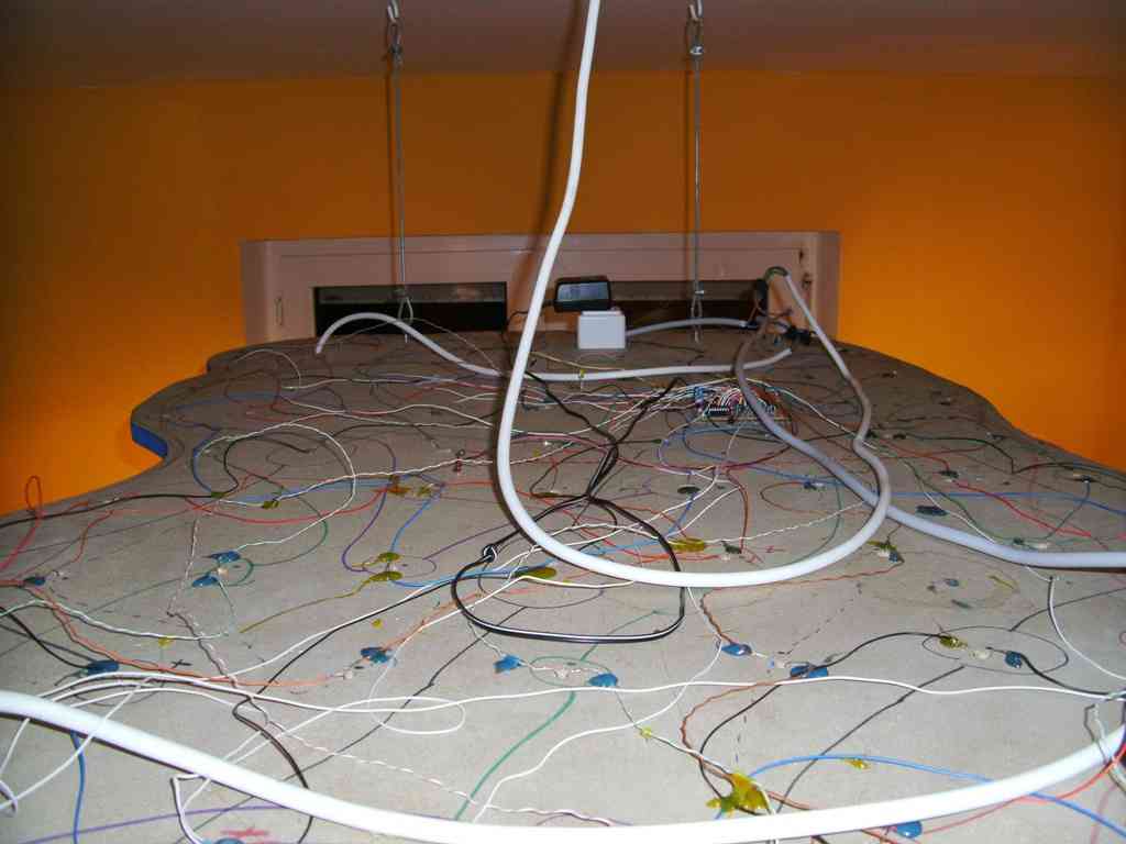

OP #1132757
Dominique Görsch wrote:
Hiermit passiert. Bissl unglücklich, dass die 230V-Versorgung für die
Halogenspots direkt auf der Platine lag, ist mir aber auch gerade erst
aufgefallen. Hatte nach dem Aufhängen da nimmer draufgeschaut. Der bunte
Heißkleber hat keinen besonderen Sinn, war grad einfach zur Hand. ;)
