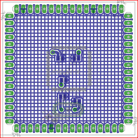

Da ich noch in den Anfängen von EAGLE stecke, hier mal ein kurzer
Screenshot zu meinem Layout für den AT90CAN128.
Mit auf der Platine sind 3 Abblockkondensatoren für die Versorgungspins,
der 16Mhz Quarz + entsprechende Kondensatoren und ne Led+Widerst.
Alles andere wollte ich extern, auf der eigentlichen Platine machen.
Oder wäre es sinnvoll noch mehr auf den Sockel zu packen ??
Schnittstellen ??
Mir fällt bei verschiedenen Zoom-Stufen auf, dass ich die 45°
Verbindungen nicht 100% symmetrisch hin bekomme. Hab ein ziemlich
kleines Raster, aber auch mit der "Alt" Taste ist das nicht "glatt" zu
bügeln.
Ist jetzt alles nichts Weltbewegendes, joa schon klar.Wäre trotzdem nett
wenn sich ein paar dazu äußern und evtl. Verbesserungen vorschlagen
würden.
Gibts hier auch eine Möglichkeit mehrere Bilder anzuhängen ?? Oder muss
ich dafür jedesmal neu Posten ??
Es folgt noch der Bottom Layer und der Schaltplan.
Vielen Dank schonmal
Peter

Ja Thema Quarz ... ist der Quarz für CAN oder die UART / ISP
Schnittstelle denn mit 16MHz überhaupt tauglich ?? Sollte ich an TOSC1
bzw. TOSC2 auch noch einen dran hängen oder ist der nicht nötig (Timer2
f. Progr) ??
Nicht das ich nachher bei der Programmierung feststellen muss, dass
irgendwas vergessen oder falsch dimensioniert wurde.
mfg
TOSC1/2ist für den Uhrenquarz! Er ermöglicht Dir die ganzen
Energiesparfunktionen des CAN128 voll auszunutzen und vieles mehr.
16MHz sind für UART schon ok, je nach dem wie viel Aufwand Du mit der
Schnittstelle betreiben willst.
Die Ganzzahligen Frequenzen sind für CAN besser geeignet.
