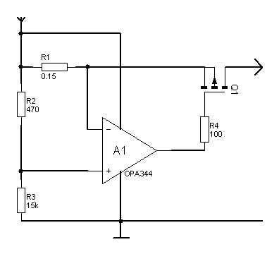

von HildeK (Gast)
Schaue dir mal von z.B. Maxim einen USB-Power-Switch an (z.B. MAX1562).
Auch bei TI habe ich schon welche gesehen.
Alternativ könntest du dir mit einem OPA und einem p-Kanal-MOS-FET einen
Strombegrenzer bauen.
von Steffen O. (derelektroniker) Benutzerseite

von HildeK (Gast)
>Das klingt interessant...Haste gerade einen Schaltplan zur Hand, den du
>posten könntest?
Prinzipbild im Anhang. Sollte auf etwa 1A begrenzen. OPA muss ein
R2R-Typ sein.
Vorziehen würde ich aber die genannte USB-Power-Switche:
- bauen kleiner
- sind thermisch geschützt
- haben weniger Spannungsverlust
Allerdings ist die Strombegrenzung nicht einstellbar.
@ HildeK: Vielen Dank für den Schaltplan! Das hier:
http://www.elektronik-kompendium.de/public/schaerer/i_sens.htm
(gleich die erste Schaltung), funktioniert doch genau gleich, außer dass
eben am Ausgang kein FET angeschlossen ist.
Wenn ich nun also die Schaltund ganz unten auf der Seite unter
"Einstellbare Highside-Stromsensorschaltung" aufbaue, dann habe ich doch
eine einstellbare Strombegrenzung, oder?
Das könnte ich dann doch auch mit dem von dir genannten Power Switcher
kombinieren, um eben zwei oder auch drei getrennte Kanäle zu erhalten,
die alle eine einstellbare Strombegrenzung haben.
Allerdings muss ich doch am Steuerausgang dieser Begrenzungen auch noch
ein Logikgleid anbringen, denn ansonsten funktioniert die Begrenzung
folgendermaßen: Strom zu hoch --> Abschalten....Strom wieder null -->
Einschalten....Strom geht wegen Kurzschluss gleich wieder hoch -->
wieder abschalten, usw.
Also nach der Begrenzungsschaltung einen µC, der alles steuert.
Vielen Dank schon einmal im Voraus.
Gruß, Steffen
von HildeK (Gast)
Ja, hast du. In meinem Prinzipbild ist die Referenzspannung ja lediglich
durch R2 und R3 bestimmt und damit von der Eingangsspannung direkt
abhängig.
Eigentlich reicht eines von beiden. Wenn du den Highside-Stromsensor
mehrfach aufbaust, hast du doch das, was du wolltest. Sogar mit genauem
Begrenzungspunkt. Zusammen mit dem FET schaltet sie nicht ab, sondern
begrenzt den Strom auf den eingestellten Maximalwert.
Bei den empfohlenen USB-Powerswitchen habe ich mal welche von TI
ausgemessen. Ich meine mich zu erinnern, dass diese zunächst den Strom
begrenzen. Da sie aber in normalen DIL-Gehäusen sind, werden sie sehr
schnell heiß und der eingebaute Temperaturschutz nimmt den Strom dann
recht schnell zurück. Sie sind ja entwickelt worden, um an den 5V-Pins
der USB-Stecker die 30A des PC-Netzteils fernzuhalten und so den
laufenden Betrieb im Falle eines Fehlers der Peripherie den PC nicht zum
Absturz zu bringen oder möglicherweise einen Brand zu verursachen. Sie
sind auch nicht sonderlich genau, da über den RDSon der Spannungsabfall
gemessen wird. Für einen Schutz reicht das aber immer.
Deine ursprünglich genannte Nutzung verstand ich so, dass du zwar ein
kräftiges Netzteil im Hintergrund hast, aber nur mehrfach rund 1A
entnehmen willst und im Fehlerfall bei einem Ausgang die anderen
weiterlaufen sollen. Ob jetzt der fehlerhafte ganz ausgeschaltet wird
oder nur der Strom auf kleine Werte reduziert wird, ist doch
zweitrangig.
Wenn du allerdings einen solchen Ausgang auch als einstellbare
Stromquelle nutzen willst, dann wirst du die diskrete Lösung nehmen
müssen.
Für eine Strommessung kannst du natürlich über dem Fühlerwiderstand die
Spannung mit einem zweiten OPA messen, verstärken und nach Ohm in einen
Strom umrechnen.
Da kann man jetzt beliebig weiter ausbauen. Bis zu einem anständigen,
mehrkanaligen Labornetzteil mit einstellbarer Spannung und
Strombegrenzung sowie neben dem Source- auch einem Sinkbetrieb (kann
auch als el. Last arbeiten), fernbedienbar über USB einschließlich dem
Auslesen der aktuellen Spannungs- und Stromwerte. Schau dir einfach mal
die Featureliste der größeren Gossen-Teile an :-).

Vielen Dank für deine Antwort erstmal, freut mich sehr!
> abhängig.
Ok, dann baue ich die Strombegrenzung aus meinem Link, weil die eben
einstellbar ist...
Also sehe ich das nun richtig: Die Highside- Begrenzung schaltet nicht
ab, sondern begrenzt eben nur den Strom auf den eingestellten
Maximalwert?
Wenn ja, dann muss ich das noch mit einer Logikschaltung verknüpfen, die
bei einer Stromüberschreitung komplett abschaltet, und auf einem
Tastendruck des Benutzers wartet, um wieder freigeschalten zu werden.
> zweitrangig.
Mir wäre es eigentlich lieber, wenn ganz abgeschaltet werden würde, weil
nehmen wir mal an es ist ein Kurzschluss, der Strom geht sehr hoch, wird
dann begrenzt, es fließen aber immernoch 200mA. Das ist dann ja nicht so
gut für die Geräte, die eventuell auch an dem Kanal mit dem Kurzschluss
hängen, oder?
> müssen.
Ja, einstellbar wäre schon klasse, weil ich weiß ja nie, wie viel die
Verbraucher die je mal angeschlossen werden ziehen werden. Und um eine
optimale Sicherheit zu gewährleisten muss ich dann ja immer knapp über
den tatsächlichen Verbrauch des Verbrauchers die Strombegrenzung
einstellen, sodass sie in einem Fehlerfall sofort anspringt.
> Strom umrechnen.
Ich habe irgendwo gelesen, dass die Schaltung, die ich aufbauen will am
Shunt einen Spannungsabfall von höchstens 10mV haben will. Wenn ich nun
von einem Maximalverbrauch von 2A ausgehe brauche ich ja einen 0,005 Ohm
Widerstand, also 5mOhm. Da habe ich bei ebay ein nettes Angebot
gefunden, das ich dann warsch. kaufen werde. Die Belastbarkeit der
Widerstände muss dann ja nur 0,02W betragen, was ja eigentlich jeder
Widerstand erfüllt, somit kann es da eigentlich zu keinen Komplikationen
kommen.
Jep, genau das wäre möglich. Da ich eh noch einen µC verwende, der den
tatsächlichen Stromverbrauch ermitteln soll und das ganze dann auf einem
LCD anzeigt, kann ich noch Features wie USB oder auch nur RS232
einbauen. Noch eine Frage: Kann ich die Referenzspannung der Mega8 auf
z.B. 0,2V einstellen, damit er eben die 10mV (0,01V) die am Shunt
abfallen noch genügend auflöst? Oder wie tief kann die Referenzspannung
sein?

von HildeK (Gast)
>Maximalwert?
Ja. Meine Vorschläge gingen von deinem ursprünglichen Ansatz aus: ein
Kurzschluss auf einem der Ausgänge soll die anderen nicht
beeinträchtigen und den fehlerhaften auf einen noch akzeptablen Wert
begrenzen.
Wenn du ganz abschalten willst, dann folge dem Rat von
Autor: Der Gast (Gast)
Datum: 15.01.2009 22:44
oder schalte eine Polyfuse (Rat von  holger (Gast) ) noch in Reihe.
>kommen.
Klar, je kleiner der Spannungsabfall ist, desto besser. Aber bei nur
10mV musst du dann schon einen OPA suchen, der sehr wenig Offsetspannung
hat. Und wenn du auf kleinere Ströme begrenzen willst (z.B. 200mA), dann
sind es nur noch 1mV. Das ist nicht mehr einfach zu handhaben.
Zu Details des Mega8 muss jemand anderes was sagen.
>>Maximalwert?
> begrenzen.
Ja, oder ich verwende eben die Highside- Begrenzung, aber eben mit einem
µC, der dann die Leitung praktisch kappt. Und er gibt sie erst wieder
frei, wenn ein Taster gedrückt wurde.
>>kommen.
Ja, das stimmt allerdings. Ich glaube ich habe mich bei den 10mV auch
nur verkuckt, denn die Schaltung funktioniert bestimmt auch mit höheren
Spannungsabfällen noch, also kann mein Shunt bestimmt ein wenig größer
sein. Angenommen ich nehme einen Shunt, der bei 2A 100mV Spannungsabfall
hat, der hat dann bei 200mA noch 10mV und bei 25mA immernoch 1,25mV.
Wäre das i.O., oder sogar noch einen größeren Widerstand? 200mV würden
auch noch gehen, dann habe ich eben anstatt 5V nur noch 4,8V am Ausgang,
aber das juckt die meisten Geräte nicht sonderlich, oder?
Ich meine je weniger Abfall desto besser, ist ja klar. Aber die
Messgenauigkeit sollte auch nicht allzu niedrig sein, also +/- 15mA
sollte die Auflösung schon sein. Schliesslich will ich den Shunt an der
Begrenzung auch noch parallel mit einem µC auslesen, um den
Stromverbrauch auf einem LCD darzustellen.
Vielen Dank schon einmal im Voraus!
Gruß, Steffen
von HildeK (Gast)
Wenn du einen OPA mit geringem Offset aussuchst bzw. den Offset
kompensierst, sollte es machbar sein.
Hier muss zwischen wenig Spannungsverlust bei großen Strömen und
entsprechend kleiner Verlustleistung beim Widerstand und den möglichen
Einflüssen des OPA auf die Genauigkeit des Ergebnisses, der Kosten und
des Aufwands entschieden werden. Wie so oft.
