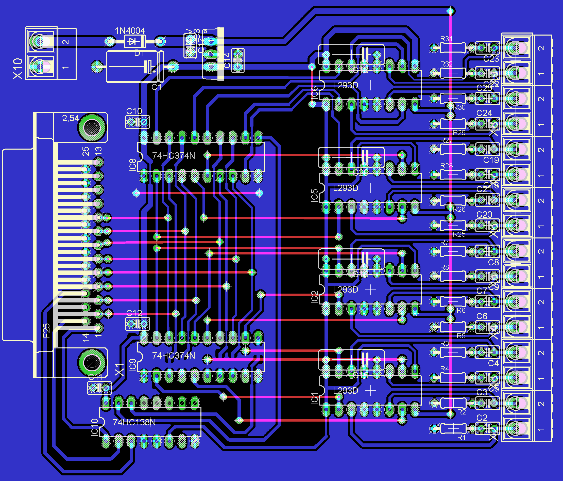

von Hallo Hallo (Gast)
Hi Leute!
Ich hab mich jetzt mal rangesetzt und das hier zustande bekommmen.
Ich hab den "Input"-Teil entfernt (ich hoffe, dass das technisch okay
ist).
Könnt ihr mal nach Fehlern schaun und mir Tipps +
Verbesserungsvorschläge geben.
BTW nicht verwirren lassen... Top und Bottom-Layer sind vertauscht! Die
Platine soll einseitig sein. D.h. Blau = Brücke
Danke!
von Gast (Gast)
Der 7805er verträgt noch 2 Kondensatoren, genau wie die einzelnen ICs da
könnte auch noch an die Versorgung überall ein 100nF Kondensator ran.
Ansonsten siehts hübsch aus, nur Top und Bottom würde ich noch tauschen,
verwirrt etwas ;)

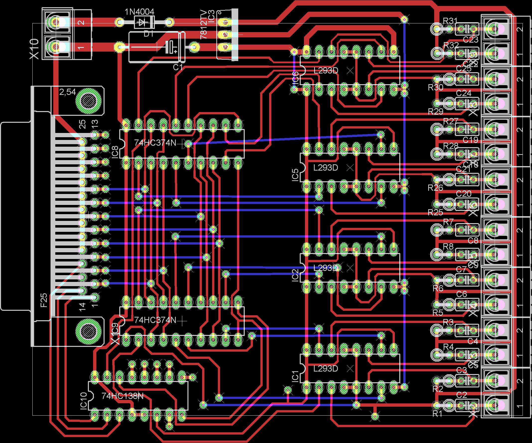

So... ich hab noch einen Fehler gefunden.... Mensch... hätte ich den
nicht gefunden :-C
kp... ich hab die Teile schon vor geraumer Zeit bestellt.... deshalb
habe ich nur 100nF Kondensatoren über (die vom "Input"-Teil).
Habt ihr noch irgendwelche Vorschläge?
@Gast: Wie genau meinst du das?
von PJ (Gast)
Mir scheint, da stimmt was nicht mit den Versorgungsspannungen (VCC und
GND) Deiner 74er Chips.
von Gast (Gast)
yep, Pin20(Vcc) und Pin10(GND) sind zwar alle miteinander verbunden,
aber nicht an die Spannungsversorgung angeschlossen.
von Gast (Gast)
wenn die roten Leiterbahnen Brücken darstellen sollen, würde ich die
aber in isolierter Ausführung herstellen.
von PJ (Gast)
Und sollen die L293er wirklich zwischen den 12V am Stabilisatorausgang
und der ungeregelten Spannung am Stabilisatoreingang angeschlossen
werden, dafür aber nicht an GND? Kann der so die Pegel von den
Logikgattern richtig auswerten?
Ich denke, bei so vielen Flüchtigkeitsfehlern solltest Du den
Platinenentwurf nochmal komplett mit der Schaltung vergleichen, d.h.
Leitung für Leitung, und dabei am Ausdruck Stück für Stück abhaken bzw.
abstreichen.
von PJ (Gast)
Und diese 12V willst Du wirklich an Pin6 des bedauernswerten 74138
legen?
von PJ (Gast)
Ok, ich hatte die Schaltung noch nicht gesehen. Die verwendet aber einen
5V-Spannungsregler. Ob das mit nem 12V-Regler so funktioniert, weiß ich
nicht. Stimmen denn dann noch die Pegel vom Parallelport an den
Logikeingängen?
Vielleicht ist der ja nur falsch beschriftet.

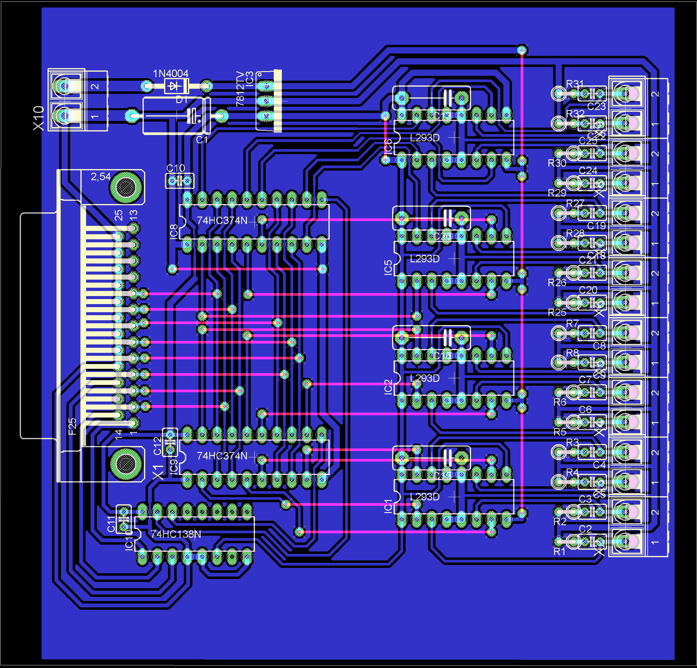

Hi
Jo, wo nötig!
Ich hatte heute das Layout noch mal komplett neu gemacht (altes Layout
auf einen zweiten Monitor), da halt Board und Schaltplan nicht
übereinstimmten.
Ich bin jetzt verwirrt. Im Datenblatt 74HC374 sind halt die 20 Pins im
Layout auch... nur im Schaltplan nicht. Ist halt Neuland für mich, auch
wenns Spaß macht.
Ich hab noch mal Schaltplan und Board als Zip rangehängt. Ich glaube der
Schaltplan ist momentan wichtiger um das Problem zufinden, wenn dann
nötig, würde ich das Layout noch mal (erschöpft bin) machen.
Mal ne Frag am Rande: Was ist der Unterschied zwischen einem 74HC374 und
74HC374N IC? Bestellt habe ich 74HC374. In ealge aber nur 74HC374N
gefunden. Das Datenblatt ist auch für 74HC374 ICs.... aber auf der
Internetseite stand, das auch 74HC374N ICs gehen!
Grüße
Nachtrag: Ich werde mit eine Spannung von 9 V anlegen!

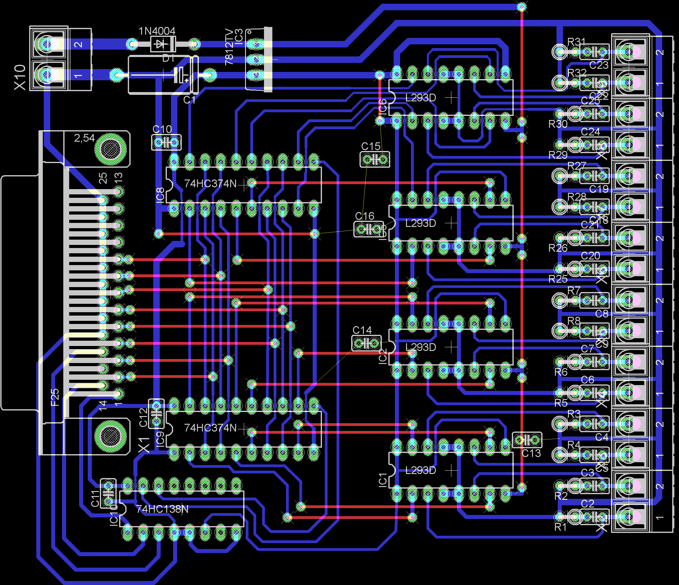

So, noch mal ein update!
von Olli R. (omr) Benutzerseite
100nF keramische Abblockkondensatoren fehlen noch an allen ICs und am
Spannungsregler.
Olli
Olli R. wrote:
> Spannungsregler.
> Olli
So? Hab mal provisorisch drei eingebaut.
>> Spannungsregler.
So ist das recht sinnlos. Die muessen so nahe wie moeglich an die
VCC-Pins, und zwar so, dass der Strom auf dem Weg zum IC zwingend "am
Kondensator vorbei muss".
Nur so haelt man die high current loop klein.
Und dann vielleicht nochmal das Datenblatt zum Spannungsregler lesen
bezueglich Beschaltung (mit Kondensatoren).
Olli

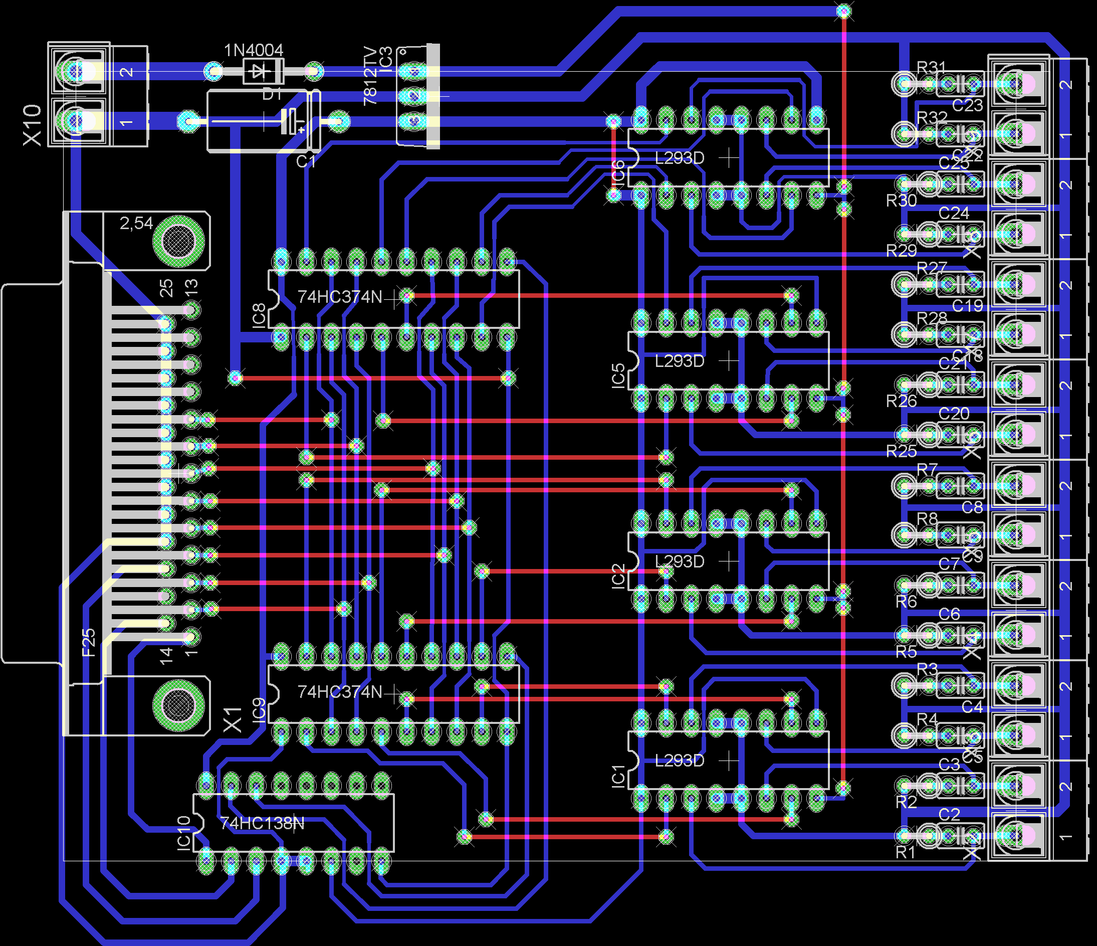

Ich hab die drei Kondensatoren jetzt dicht an die VCC-Pins platziert.
Ist das so richtig?
So, ich hab das Layout noch mal geändert!
Bitte nicht von der Größe der Kondensatoren täuschen lassen! Beim
Drucken des Layouts werde ich die durch eine "Brücke" ersetzen, damit
die Pad-Größe+Bohrung stimmt. Die Beine der Kondensatoren werde ich so
biegen (selbstverständlich, werde ich die Beine nicht rausreißen oder
so... also keine mechanische Beanspruchung).
Aber ist das jetzt so richtig? Ich hab in den Datenblättern nicht
Welches Potential hat die blaue Flaeche mit den vielen Inseln? GND kann
es nicht sein, das hast Du separat geroutet.
So macht das keinen Sinn.
Erst GND aufrippen, dann das Polygon zeichen, ihm den Namen GND geben,
und dann nochmal ratsnest.
EDIT: (unkonnektierte) Inseln dabei am besten vermeiden. Diese koennen
sich statisch auf irgendwelche Potential aufladen, das willst Du sicher
nicht.
Olli

Hi... hier das Update!
hm... den 300 kann nicht durch einen 100er ersetzten...? Naja,
eigentlich eine dumme Frage... ich werde mal schaun, ob ich nen 300er
kriege XD
Sonst noch Vorschläge? Wie ist das eigentlich mit der
Leiterbahnenbreite, ist die ok? Und wie soll ich die Clearance angeben?
> kriege
Naja, Du koenntest ihn durch 3x 100n ersetzen, aber 100n ist auch besser
als gar nichts :-)
Bekommt der Spannungsregler noch einen Kuehlkoerper? Passt das
platzmaessig mit den Kondensatoren
Sieht soweit gut aus.
Kommt auf den Strom an. Ansonsten: So dick wie moeglich, so duenn wie
noetig.
12-16 mil sollten reichen beim Selberaetzen.
Olli
Hi!
So, es ist so weit.
Ich hab noch eine Frage, eine Sache, die schon immer leicht verwirrten
war. Wenn ich jetzt einen Text auf das Layout einfügen will, muss der
nun Spiegelverkehrt sein oder nicht? Und bevor ich es falsch mache,
frage ich lieber noch mal nach!
Danke!

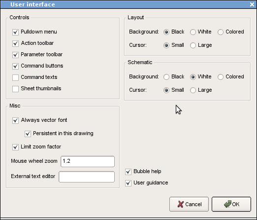

Jep, der ist spiegelverkehrt, da Du ihn ja auf dem Bottom Layer
einfuegst, aber von oben durch alle Layer der Platine durchschaust.
Achte drauf, dass Du den Text als Vector Font einfuegst, sonst kommt
beim Drucken/Exportieren kein WYSIWYG raus, sondern Murks.
Am Besten unter Options/User_Interface/Misc global einschalten.
Olli
Hi.
Ich habe noch mein eine Frage bezüglich der Wärmeentwicklung des
Interfaces. Ich verwende ein Wechselstromnetzteil. Davor habe ich ein
Gleichrichter geschaltet:
Spannung: 9V ~
Strom: 1000mA
Der Gleichrichter hat die Bezeichnung B 80 C 1500/1000. Also für 1A und
Spitzenstrom von bis zu 1,5A ausgelegt.
Nun entwickelt das Interface oder/und die ICs viel Wärme. Bis zu welchem
Maß ist das normal? Oder ist das zu viel Strom? Schadet das meinen ICs?
Und Leider sind die L294Ds auch nicht 100% geeignet für meinen Zweck,
die geben nur 600mA aus.
Ich hänge noch mal das Platinenlayout an.
