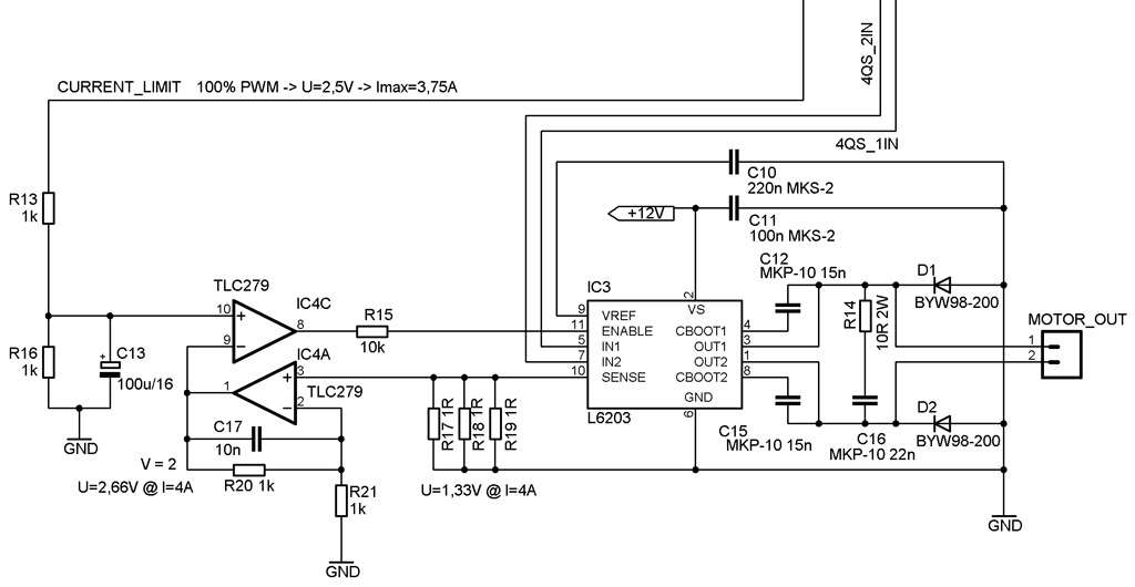

ich möchte einen DC-Motor steuern und bin dabei (über diverse Beiträge
dieses Forums) auf den 4QS L6203 gestoßen. Zweckmäßigerweise, wenn ich
das Datenblatt und die Postings hier richtig verstanden habe, bietet
sich die Kombination mit einem L6506 gemäß des angehängten Auszugs aus
dem Datenblatt des L6203 an, um den Motorstrom begrenzen zu können.
Etwas unsicher bin ich, was die Ansteuerung der Pins 4, 5, 6 und 16
angeht. Aus dem was ich bisher gelesen habe, würde ich bei
Dimensionierung gemäß Datenblatt,
- Pin 16 mit einer Spannung von zwei Volt fest beaufschlagen (4A als
Maximalstrom ist ok für meine Anwendung),
- Pin 4, sobald mein Controller hochgefahren ist, auf High legen
- und dann auf Pin 5 eine PWM (zur Drehzahlregelung) und auf Pin 6 ein
Low-Signal geben.
Für einen "Hard-Stop" lege ich Pins 5 und 6 beide auf High-Pegel. Für
die andere Drehrichtung kommt die PWM an Pin 6 und Pin 5 liegt auf Low.
Habe ich das soweit richtig interpretiert?
Danke für Eure Zeit!
Gruß, Rüdiger

Den 6506 würde ich nicht unbedingt verwenden, da die PWM-Signale direkt
an den 6203 angelegt werden können und eine Strombegrenzung auch mit
ENABLE und einem Komparator oder dem steuernden µC gemacht werden kann
(beim AVR mit AN0 und AN1).
RS von 0,5 Ohm ist ein bißchen groß geraten (bei 4A 8W Verlustleistung).

Danke für deine Antwort, so hatte ich das noch gar nicht bedacht!
Also schaltet der Komparator bei jedem Puls den Enable-Eingang auf low,
wenn der Strom gemäß Dimensionierung durch RSense zu groß wird und ggf.
wieder auf high, wenn der PWM-Puls noch andauert, der Strom jedoch
wieder unter die, durch den positiven Komparatoreingang festgelegte,
Schwelle gesunken ist - die PWM-Pulse werden also bei Überschreitung des
Stroms weiter "zerchoppt".
Effektiv resultiert daraus bis zum eingestellten Strom eine
Spannungsregelung über das Tastverhältnis der PWM und bei Erreichen des
maximalen Stroms eine Stromregelung durch den Komparator.
Klingt klasse und ist genau das, was ich mir vorgestellt hatte! Dann
werde ich mal mit dem Layouten anfangen...

von Rüdiger Britzen (Gast)
So, nun der L6203 mit einem Komparator (IC4C) am Enable-Eingang.
Den maximalen Strom gebe ich als PWM indirekt über den Spannungsteiler
R13/R16 in Kombination mit C13 vor. IC4A verstärkt die über die
Widerstände R17, R18 und R19 abfallende Spannung um den Faktor 2. Ist
der verstärkte Spannungsabfall an den Widerständen größer als die durch
die PWM am Pin 10 von IC4 vorgegebene Spannung, wird der Komparator am
Ausgang Low und die Brücke damit abgeschaltet.
Sollte so funktionieren, oder?
Gruß, Rüdiger
