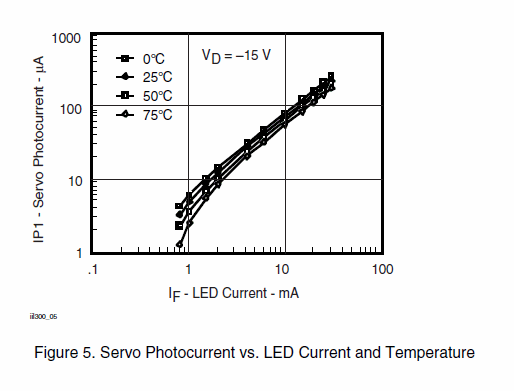

In einem Messsystem möchte ich mittels eines Linearen Optokopplers (z.B.
IL300) eine Brummschleife verhindern.
Ich messe von 10Hz-150KHz und brauch eine Dynamik von etwa 100dB.
Mit dem Darenblatt der Optokoppler komm ich nicht ganz zurecht, kann ich
die Dynamik mit dem IL300 erreichen?
Gruß Stefan

Moderator (Firma: Titel) Persönliche Seite #1111096
>... brauch eine Dynamik von etwa 100dB.
Vergiss das mit dem Billigteil :-(
Für 100dB brauchst du eine Servostromänderung von 1:100000.
Laut Bild 5 im DB bekommst du sinnvoll maximal 1:200-300 (also knapp
50dB). Gut genug für 8 bit AD-Wandler.
Natürlich könntest du sagen:
ich machs trotzdem, aber dann wird die Temperaturabhängigkeit und die
Nichtlinearität dieses Teils in die Suppe spucken :-/
Denn wenn du 100dB Dynamik willst, könnte es ja sein, dass dir die
Linearität nicht unwichtig wäre.

die 100dB halte ich für nicht erreichbar mit dem IL300. Brauchst du
wirklich eine galvanische Trennung? Wenn du nur eine Brummschleife
verhindern willst, reicht dir evtl. ein Differenzverstärker, mit dem
sich deine Anforderungen erreichen lassen sollten.
