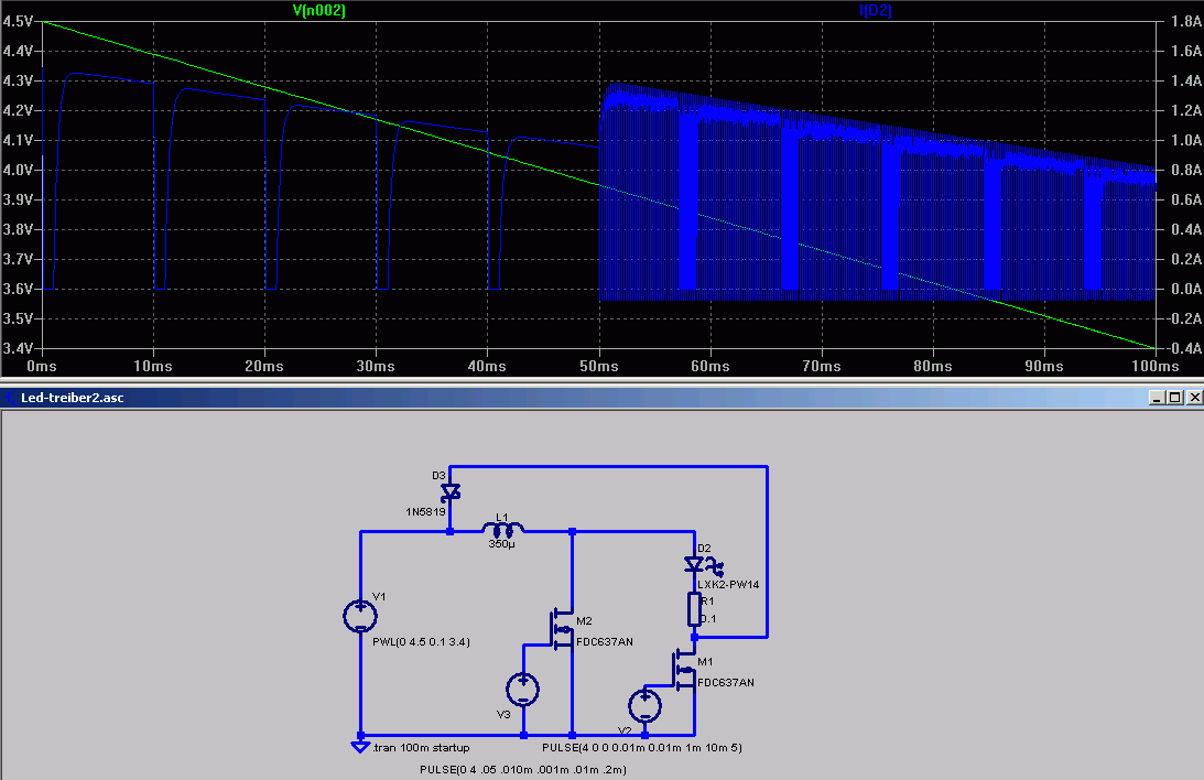

ich plane für eine LED-Lampe einen Tiny13 einzusetzen, dieser soll in
fast PWM Modus einen Stepupregler betreiben, der LED-Strom soll über
einen Shunt gemessen werden und die Regelung beeinflussen. Mal kurz ein
paar Eckdaten:
-  Betrieb mit einem Liion Akku
-  Ein/Aus- Schalten , Moduswechsel über einen Taster
-  3Watt Cree LED
-  PWM mit etwa 150kHz
Problem bei einen frisch geladenen Akku ist die Spannung für die LED
relativ hoch, so dass ein Stepupregler vielleicht nicht so optimal wäre.
Jets hab ich folgende Lösungsideen:
-  einen Sperrwandler aufbauen (wird wahrscheinlich zu groß)
-   den PWM-Ausgang in der Regelung an und abzuschalten anstatt den
Timerwert zu beeinflussen (hab so was mal auf der loetstelle Website
gesehen, könnte so was funktionieren?)
-  den Shunt unanständig groß dimensionieren, um den Strom zu begrenzen
(Verluste)
Weiterhin soll alles so klein wie möglich werden weshalb ich eigentlich
keinen kombinierten Stepup/Stepdownregler verbauen wollte. Achso und den
AVR wollte ich halt nehmen weil damit gleichzeitig die Tastenroutine
Realisiert werden kann.
Also wenn jemand ne Idee hat oder ein Kommentar hat wäre ich echt froh.
Gruß Fred

Die Schaltung von Gast2 ist gut für Halogenlampen, für LEDs würde ich
sie nicht gerade nehmen.
Was für Akkus (Spannung?) willst du denn verwenden? Welche
Vorwärtsspannung hat die LED?
von ajax (Gast)
Stimmt, da sollte man noch eine Speicherdrossel in Serie und eine
Shottkey-Diode in den Rückwärtszweig schalten.

von Frank D. (Firma: Spezialeinheit) (feuerstein7)
@ uhu & ajax
klar die Schaltung müsste ein Stepup werden ( Mosfet, Spule, Schottky,
C)  die Sache mit der Vorwärtsspannung ist ja gerade das Problem, ich
hab eine LED (Cree 3Watt) die läuft seit Jahren in einer einfachen
Lampe.  Die wird direkt an der Batterie ohne Vorwiderstand betrieben.
Die neue LED ( die für die neue Lampe gedacht war) zieht bei 3,6V ein
Ampere. Als Akku wollte ich eine Zelle von einem Laptopakku verwenden,
die hätten vollgeladen allerdings eine Spannung von 4,2V und ich wollte
die Zellen austauschbar verwenden so könnte es passieren, dass bei einer
Zelle die LED nicht überlastet wird (Innenwiderstand der Zelle groß
genug) bei einer anderen könnte sie plötzlich durchbrennen. Das heißt
für 5min mit einer frischen Zelle bräuchte ich ein Stepdown Regler,
danach ein Stepup, oder halt eine andere Idee....?
@Uhu
Ja kenn ich, bin aber mehr ein Fan von Reflektoren (der ist ja nu auch
schon da). Sieht schicker aus wenn die LED noch sichtbar ist
(Geschmackssache). Denke das ich eine Lösung gefunden habe. Ich nehme
einfach einen Vorwiderstand in reihe zum Stepup und Parallel zu den
Widerstand ein Transistor. Wenn der LED Strom nicht erreicht werden kann
(zB 1A) wird der Vorwiderstand einfach durch den Transistor überbrückt.
Versuche das mal als eagle Datei anzuhängen (soll nur als Skizze dienen,
hab da irgendwelche Bauteile gegriffen)
von Uhu U. (uhu)
Der Nachteil ist, daß solcherlei Tricksereien auf Kosten der Effizienz
gehen.
Tipp: Nimm LTspice und simuliere die Sache - dann wirst du sehen, ob es
funktioniert.
Das Modell für eine 3W Luxeon kann ich beisteuern...
Was meinst du mit auf Kosten der Effizienz, ein Transistor brauch ich um
die Spannung abzuschalten, den nächsten um den Widerstand zu
überbrücken, Verluste wären ja den nur über Rds der FETs. Ich denke auch
mal dass, der Widerstand die meiste Zeit überbrückt wird da die
Akkuspannung bei Last zusammensacken wird, also mehr so in Richtung
kurzeitiger Einschaltstrombegrenzung gedacht. Spice hab ich nicht auf
dem Rechner, irgendwo existiert noch ne Switchercad Version. Ich bin
aber kein Freund von Simulationen, den Stepup kann ich über diese
Schmidt Walter Seite grob dimensionieren und bei den Bauteilen muß ich
ohnehin gucken was die Bastelkiste hergibt.
von Uhu U. (uhu)
Der Widerstand verbrät doch Energie - die nicht als sichtbares Licht
freigesetzt wird. Also sinkt der Wirkungsgrad.
Switchercad = LTspice
Ich find das prima. Damit kann man Ideen entwickeln und testen, ob sie
was taugen, bevor man die Schaltung realisiert.
Ja der Verbrät Energie aber nur solange wie Q1 geöffnet ist. Das wäre
der Fall wenn der Akku voll ist und die Eingangsspannung größer als die
Flussspannung der LED ist. Sobald die Spannung sinkt müsste Q1
geschlossen werden und R1 wäre überbrückt. Vielleicht ein bisschen
tricky mit der Software OCR0B (Ton/Toff) als Stellgröße und bei einen
minimalwert Q1 schließen. Wie sieht’s eigentlich mit der anderen
Variante aus die PWM mit fester Frequenz und festen Tastverhältnis
laufen lassen und beim erreichen des Sollwerts den PWM-Ausgang
abschalten. Damit müsste es doch möglich sein selbst mit einem Stepup
eine Ausgangsspannung (Strom) zu erzeugen die unter der Eingangsspannung
liegt?
von avion23 (Gast)
Überleg:
Wenn Ausgangsspannung < Eingangsspannung - 0,7V
dann fließt Strom über Eingang, Spule, Diode, zu Ausgang.
Du suchst einen boost-converter.
Verwende einen mit positive ground, dann kannst du n-fets verwenden.
Synchrone Gleichrichtung lohnt sich nicht nach meiner erfahrung.

ich hab mir mal eine Schaltung ausgedacht,
und auch gleich simuliert.
Die Led ist nicht die gleiche und es ist komplett ohne Regelung, aber
die ist ja eh in Software.
  mfg Esko

von Uhu U. (uhu)
@Alexander
Kannst du die Plots erläutern?

von Alexander S. (esko) Benutzerseite
Wenn man sich den rechten MosFET wegdenkt ist die Schaltung ist ein
normaler Step-Up. R1 zur Strommessung.
Solange die Spannung über der Flussspannung der LED ist, wird in den PWM
Betrieb geschalten. D.h. der linke MosFET bleibt aus und der Led Strom
fließt getaktet über die Spule. Dafür die Freilaufdiode D3. R1 dient
hier zur Strombegrenzung.
Der Plot zeigt die absinkende Betriebsspannung (grün) und den Strom
durch die Led (blau).
In der Mitte der Zeit wird von PWM auf Step-up geschalten.
Anbei eine etwas verbesserte Version, ohne die Schwingneigung im
PWM-Betrieb.
von Andreas (Gast)
Macht es doch nicht so kompliziert...
Zur Regelung einfach den Sourcestrom des Mosfets Messen (Shunt)
Der Lastrom lässt sich daraus und aus dem Dutycycle berechnen
Ilast = (1-d) * Isource.
Spannungsregelung geht auch. Mann muss nur die Differenz aus
Kondensatorspannung und Eingansspannung(muss ja eh gemessen werden)
bilden.
Die Schalung ist übrigens ein Buck-boost
