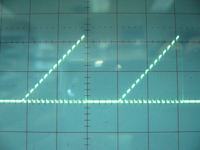

Meine Schaltung gibt am Ausgang eine Art getakteten Sägezahn mit
Pausenzeit (siehe Bild) aus. Für dieses Signal benötige ich noch eine
Leistungsstufe mit der ich dann auch größere Verbraucher wie z.B.
Glühlampen mit selber Signalform betreiben kann.
Habt ihr vielleicht Ideen bzw. Anregungen so eine Leistungsstufe zu
realisieren?! ( Ob mit OPV oder andersweitig?)
Bedingungen:
- einstellbares Signal am Eingang der Leistungsstufe von 1V - 5V (siehe
Bild)
- Signalverlauf soll am Ausgang genau wie am Eingang aussehen  (siehe
Bild)
- Ausgangsspannung/strom für Verbraucher: 12V / max. 5A
Danke euch schonmal...
mfg M-Z

kleine Funktionsbeschreibung:
Ich hab zunächst eigentlich zwei Schaltungsteile, einen Digitalteil
(erzeugt Pulskette) und einen Analogteil (erzeugt Sägezahn, bzw.
Spannungsrampe).
Ist etwas kompliziert, Ich habe mit einem Schmitt-Trigger den Rechteck
erzeugt (Frequenz einstellbar). Dazu kann man noch mittels 4 Schalter
über einen binären Zähler (4516) und einem Größenvergleicher (4585) die
Anzahl der Takte festlegen bis der Größenvergleicher dann ein Signal
gibt und eine Pause erfolgt (Pausenzeit einstellbar). Die beiden Signale
werden miteinander verknüpft und so kommt eine Pulskette mit Pausenzeit
zustande.
Die Spannungsrampe (Sägezahn) und die Pulskette habe ich dann mit den
Multiplexer (4052) kombiniert. So entsteht das dargestellte Signal.
Frequenz wie oben genannt einstellbar zwischen 5kHz und 20kHz.

Nun, entweder nimmst Du einen Leistungs-OP (Burr-Brown, Apex, etc.). Die
gibt es bis 5 und mehr Ampere. Leider ist 20kHz schnell dicht an deren
frequenzmäßiger Obergrenze (Leistungsbandbreite).
Oder Du baust die Endstufe diskret auf.
hth,
Andrew
Welche Frequenz?
Die des Modulations-Rechtecks oder die des Sägezahns?
> Bandbreite: 15kHZ (5kHz bis 20kHz)
Wenn das Signal 20kHz hat, brauchst du eine Bandbreite von mindestens
150kHz, um das nachher wieder halbwegs zu erkennen :-/
Wozu brauchst du so ein Signal?
Gast #1111512
Also die Frequenz eines einzelnen Pulses in der Pulskette ist
einstellbar zwischen 5kHz und 20kHz. Die Frequenz der gesamten Pulskette
= die Frequenz des Sägezahns
Moderator (Firma: Titel) Persönliche Seite #1111543
> Ich meine die Bandbreite vom Rechteck.
Für ein Rechteck brauchst du mindestens die 7. Oberwelle (immerhin mit
1/7 Amplitude, also grob 15 dB am Geschehen beteiligt).
Das bedeutet, dass du (abhängig von deinen Ganeuigkeits anforderungen)
eine Bandbreite von min. 140kHz brauchst.

Gast #1111780
Hi Lothar.
Das Problem ist bei 12V/5A nicht so trivial wie es zunächst aussieht.
Käufliche Leistungsendstufen oder Leistungs-Ops werden da unangemessen
kostspielig. Die Rampe ist zwar einfacher per Bandbreite zu beherrschen
als ein strammes Rechteck bei 20KHz aber immerhin.
Die nächsten Harmonischen müssen durch und die Rampe enthält im
Gegensatz zum Puls ALLE Oberwellen der Fourierentwicklung.
Also entweder eine Leistungsendstufe diskret mit einer Horde 3-Füssler
konstruieren, was zu einer Arbeit für eine einsame Insel ausarten kann,
oder den folgenden Schaltungshinweis verwerten.
Eine Grenzfrequenz von über 100KHz ist notwendig, besser mehr. Ansonsten
krümmt sich die Rampe vor Schmerz.
Schaltung ohne Inselbedarf
Schneller Op, zB 318-series, bekommt 330Ohm in die Vcc und die
Vee-Leitung.
Die Basis eines NPN- bzw PNP- Kleinleistungstransistors
(3904,3906-series) stehend/hängend mit der Basis an Vee/Vcc-Eingang des
Ops mit einem Emitterwiderstand von 56Ohm.
Die Kollektoren von 3904/3906 stramm zusammen. Daran ein komplementäres
Darlingtonpaar als Kollektorstufe und fertig isses.
Gegenkopplung 100KOhm auf den Invertaleingang. Vorne 100-56KOhm und
damit Vo ca  -1 bis -2.
+/-15V Betriebsspannung und der Nichtinvertierer geerdet.
Grenzfrequenz deutlich über 100KHz.
Geht prinzipiell auch mit 741-series mit Fgr bei knapp 20KHz.
Übernahmeverzerrungen werden gegengekoppelt können aber durch
3xUniversaldioden weiter begradigt werden.
