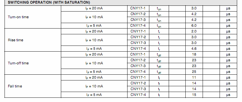

Kann mir jemand bestätigen dass dieser Optokoppler für galvanische
Trennung eines Servosognals, kommend von einem Modellbau Empfänger,
geeignet ist? Kenne mich mit Optos nicht so aus, bin der Meinung dass er
okay ist, wollte aber kurz nachhaken.
http://de.farnell.com/avago-technologies/hcpl-181-060e/optokoppler-smd-transistor-o-p/dp/1244532

Dein Servosignal ändert sich im Bereich von 1..2ms.
Ein Standard-OK CNY17 hat eine Einschaltzeit von 4,6+6,0 = ca.10us, und
eine Ausschaltzeit von 25+15 = 40us, d.h. der verzerrt dein Signal erst
mal im Bereich um 3% (30us von 1ms). Gut, das kannst du noch wegtrimmen,
aber trotzdem ist das eine unnötige Einschränkung des Stellbereichs.
Dann ist das Ding aber auch noch temperaturabhängig, du bist also immer
wieder am Nachtrimmen.
OP #1113266
Das bedeutet doch dann, dass das Signal "verspätet" (Einschaltzeit)
hinter dem OK ankommen würde und länger an wäre als eigentlich gesteuert
(Ausschaltzeit), versteh ich das richtig? Das wäre dann nämlich egal ich
will ein Zusatzfunktion einschalten die mit dem fliegen nichts zu tun
hat, das muss nicht so genau sein.
